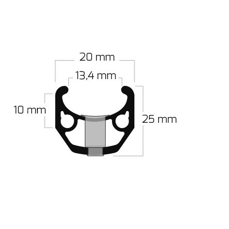

Frage zum Felgenmaß:
Entspricht ERD 608 einer gewöhnlichen 28'-Felge (=700c)?
Es Geht um diese Felge bei CNC:
Ja. Ist keine 630er Felge, falls du das meinst.
Wobei ich bei der Felge (als Rigida Chrina) beim Nachmessen immer einen ERD vom 605 mm gefunden habe.
Das macht aber in der Speichenlänge nur 1 mm Unterschied...
Differenz in der Speichenlänge wäre mir egal, wird eh neu eingespeicht. Wichtig ist halt nur, dass ich die in einem Rahmen für 28'-Laufräder normal fahren kann. Danke schon mal!

Eine weitere Frage zur Rigida Chrina-Felge:
Welches (Schwalbe-)Felgenband benötige ich für diese Felge? Breite 14mm, 16mm oder 18mm?
Schwalbe sagt dazu:
Für Rennradfelgen (13C, 14C) solltest Du dabei unbedingt die Breite 18 mm verwenden. Das 15 mm breite Gewebefelgenband empfehlen wir nur für Felgen mit einem relativ breiten Tiefbett, das neben der Speichenbohrung noch ausreichend Auflagefläche für das Band bietet.
Quelle: https://www.schwalbe.com/de/felgenband.html
