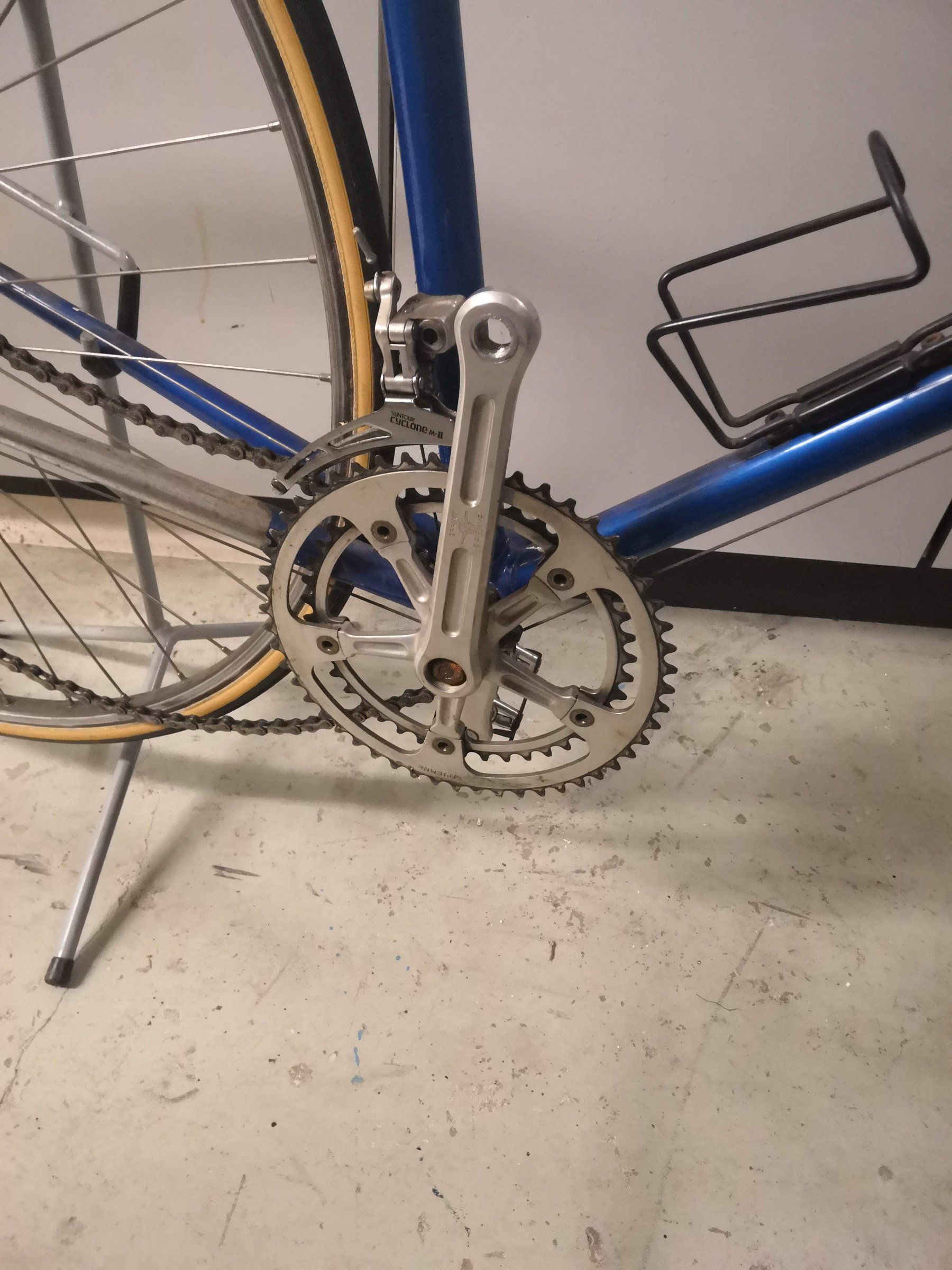

Anhang anzeigen 628020 Anhang anzeigen 628021 Anhang anzeigen 628022 Anhang anzeigen 628023 Anhang anzeigen 628025

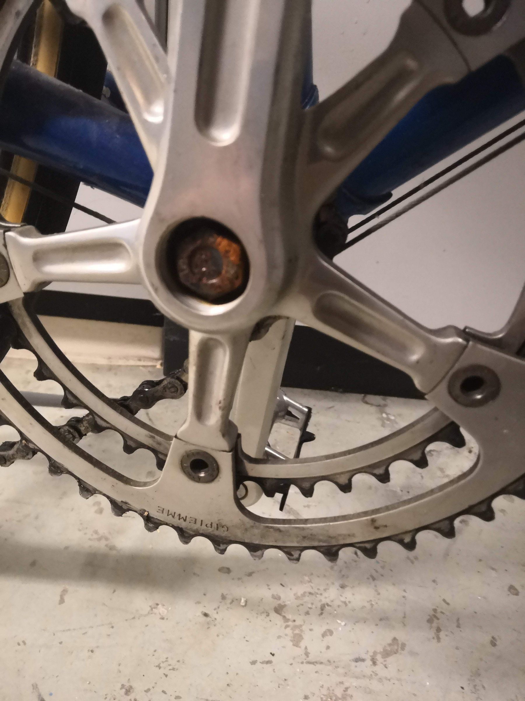

Die Pedale könnte ich vielleicht nochmal verwenden, aber die Kurbel ist denke ich hinüber.
Habe gerade versucht die Schraube an der Kurbel zu lösen. Jedoch bin ich mit der 15mm-Nuss nicht rein gekommen und die 9/16 Zoll genau so wie die 14mm-Nuss waren zu klein. Gibt es da irgend eine besondere Zwischengröße für Fahrräder? Oder brauche ich eine kleinere 15mm-Nuss um reinzukommen?
Schaut doch gar nicht so wild aus.
An den Pedalgewinden sehe ich gar nichts.
Das Gewinde in der Kurbel sind doch nur die ersten zwei Gänge betroffen?
Das könnte rettbar sein.
Man kann versuchen das Pedal von der anderen Seite einzuschrauben um die ersten Gänge wieder zurechtzubigen" damit man das pedal überhaupt wieder einfädeln kann. Dann beide Gewinde penibel gereinigt, leicht gefettet und vorsichtig einfädeln.
Wäre natürluch gut wenn Dir da jemand helfen könnte der schon etwas Erfahrung im Schrauben hat.
Bei der Kurbelschraube braucht es eine sehr schlanke Nuss.
Die gibt es in manchen Ratschenkästen oder man schleift eine Dicke dafür schmaler. Die Schraube selbst ist normal metrisch, wahrscheinlich 15'er.
Aber davon hast Du auch noch keinen Abzieher. ;)
EDITh secht:
Es gab auch Kurbeln für französische Gewindenorm. Dann sollte aber etwas mit "14" (genauer 14 x 12,5) auf der Kurbel stehen.
Deine (zu ;)) neuen Pedale sind jedoch mit britischen Standard ausgestattet (9/16).
Hol dir aus dem nächsten Baumarkt einen Rohrsteckschlüssel 14 x 15 , kostet keine 1o.- und geht gut .
Von z.B. VAR, Campa und sicherlich auch den anderen Verdächtigen (Cyclus, Parktool) gibt es einen Spezialschlüssel für die Kurbelschrauben oder Du kaufst im nächsten Baumarkt einen Steckschlüssel aus Blech - die sind schlanker als normale Stecknüsse aus dem Ratschenkasten.
