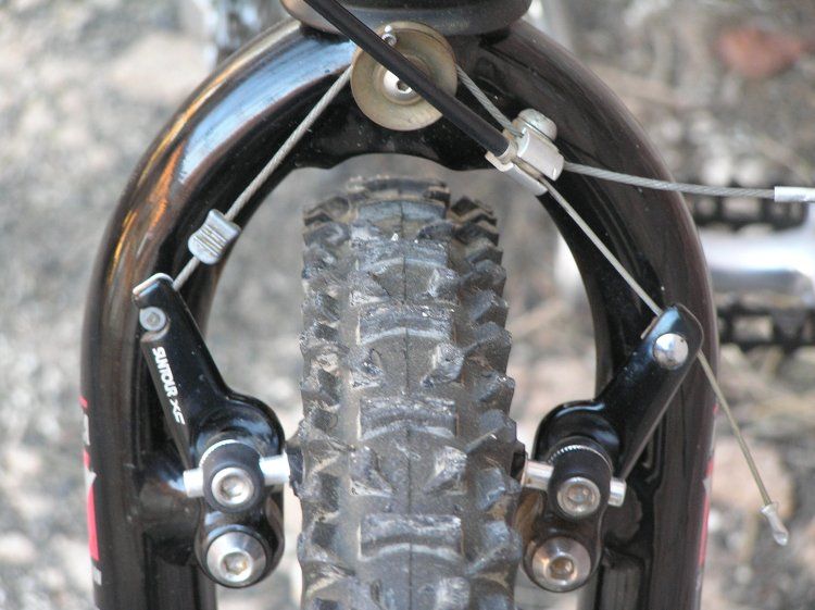

Ich bezog mich explizit auf die Cannondale-Ausführungen:
Bilder dürften selbsterklärend sein.
Anhang anzeigen 619557 Anhang anzeigen 619558
Ja, bei dir trifft das fast zu. Am MTB ist diese Umlenkung aber häufig direktem Dreck-Beschuss ausgesetzt, ist nicht gerade förderlich ;)
Oh ja,
Dreck hat dat Ding bei mir wegen der Bleche kaum zu befürchten.
Ich habe ja wenig Erfahrung mit Cantis, wundere mich aber etwas über den Winkel. Da schaut ja auch als ob die Hebel mehr nach oben gezogen*, als Richtung Felge geschoben werden. :idee:

Unsäglicher Schwachsinn zu behaupten ,sowas könnte die Bremskraft erhöhen
Wenn man diese Winkel betrachtet - unterirdisch !!!

Ich habe ja wenig Erfahrung mit Cantis, wundere mich aber etwas über den Winkel. Da schaut ja auch als ob die Hebel mehr nach oben, als Richtung Felge geschoben werden. :idee:
Genau das ist der Grund, warum das mit den abgebildeten schmalen Cantis nicht gut funktioniert, Mit Froschbeinen dagegen kann es funktionieren.
Sind nicht meine Bilder, dienen nur der Erläuterung. Ich habe bei mir die Einstellungen immer wieder optimiert... aber dieses System hat trotzdem nie 40% gebracht :confused:
Bei meinen (wie ich finde) guten Cantis reichte es mir keine Leistungsverluste zu haben. Mir fehlt zwar der direkte Vergleich aber da sie bremsen wie Wurfanker bin ich zufrieden. :D
