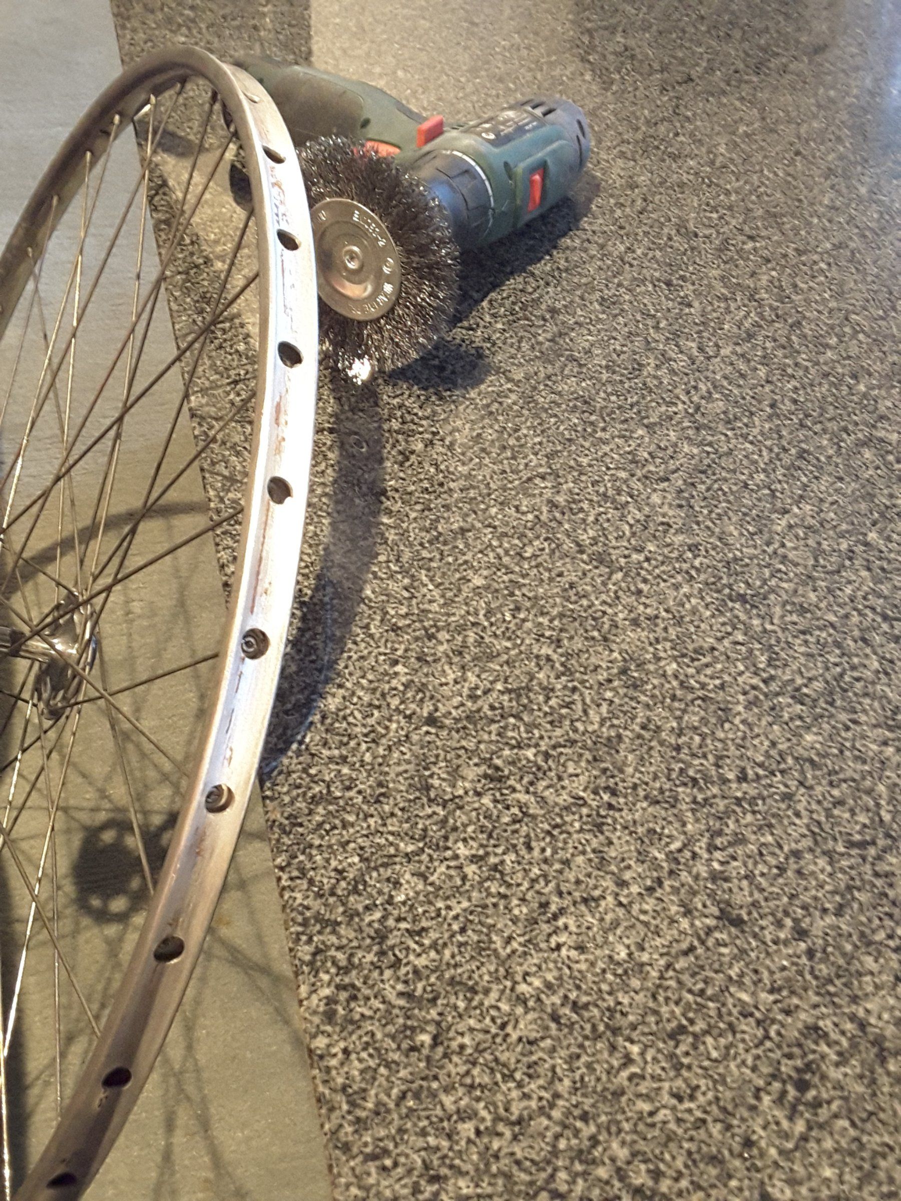

Weil kürzlich in einem anderen Faden die Frage auftauchte wie man die Klebereste von der Felge bekommt - ich mache es damit. Was nicht weg geht bleibt einfach dran.
