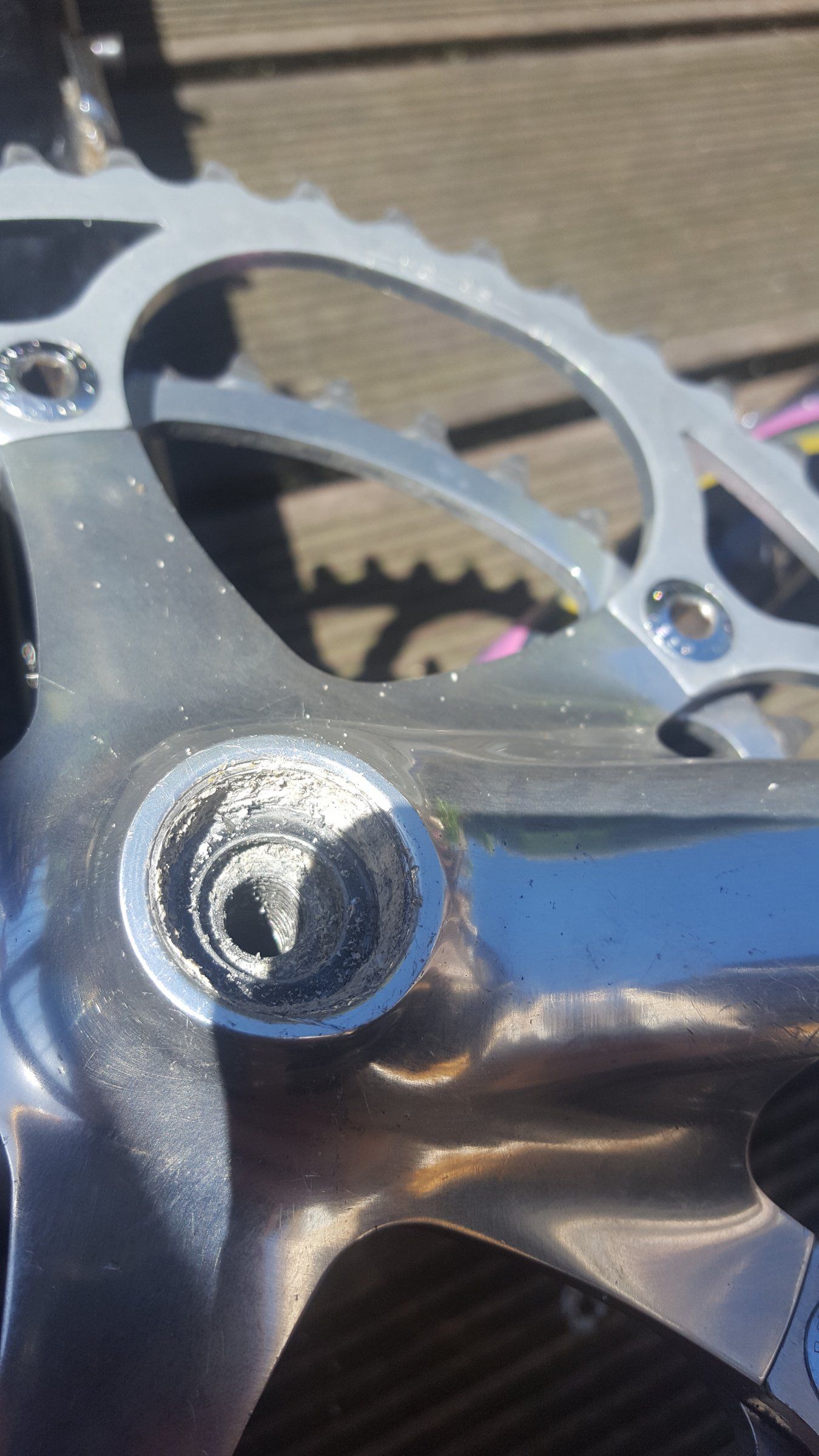

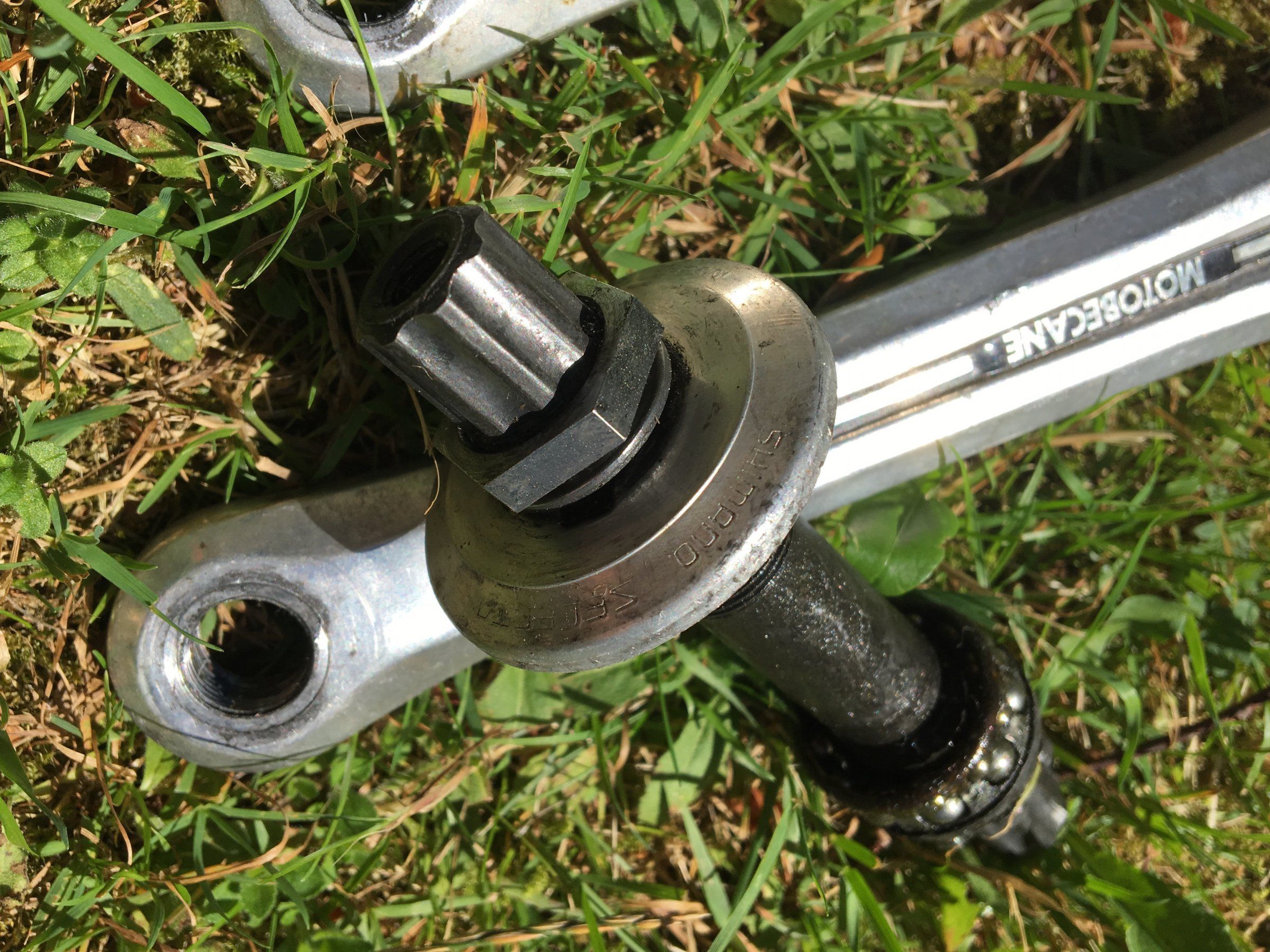

Moin. Ich hab folgendes Problem: die Kunststoff-Abdeckung einer Campa Kurbel ist mit dem Gewinde verschmolzen (durch Reibung würde ich mal vermuten)
Hat jemand ne Idee wie ich das da rausbekomme?
Hitze hat nicht funktioniert.. da schmilzt nix

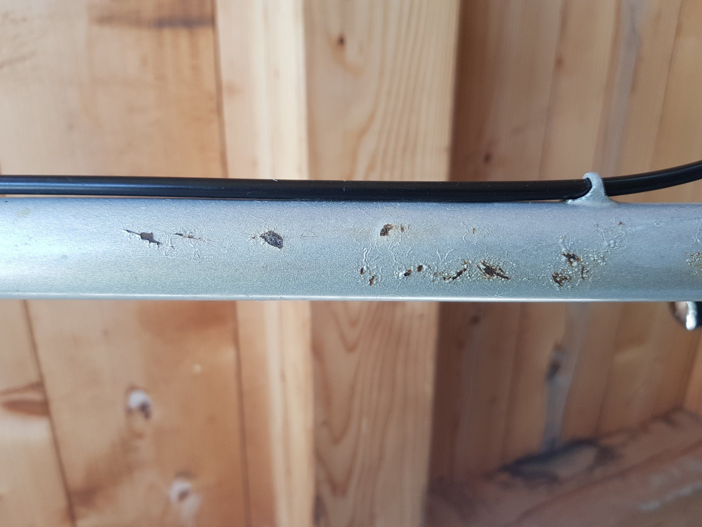

Ich hab auch mal eine kleine Frage. Ich hab zum Geburtstag ein Bianchi geschenkt bekommen und richte das gerade her. Im Allgemeinen ist der Lackzustand des Rahmens echt noch ok, nur am Oberrohr hat er ein paar Schrammen und etwas Rost. Ich vermute, dass der nur oberflächlich ist, aber er hat sich halt auch etwas unterhalb des Lackes ausgebreitet. Ich hab einen Glasfaserstift hier und überlege den Rost damit abzutragen. Aber dann müsste ich ja die einen echt grosen Teil des Oberrohrs freilegen, was ich eigentlich gerne vermeiden würde. Wie schätzt ihr die Stelle ein und was würdet ihr machen?
