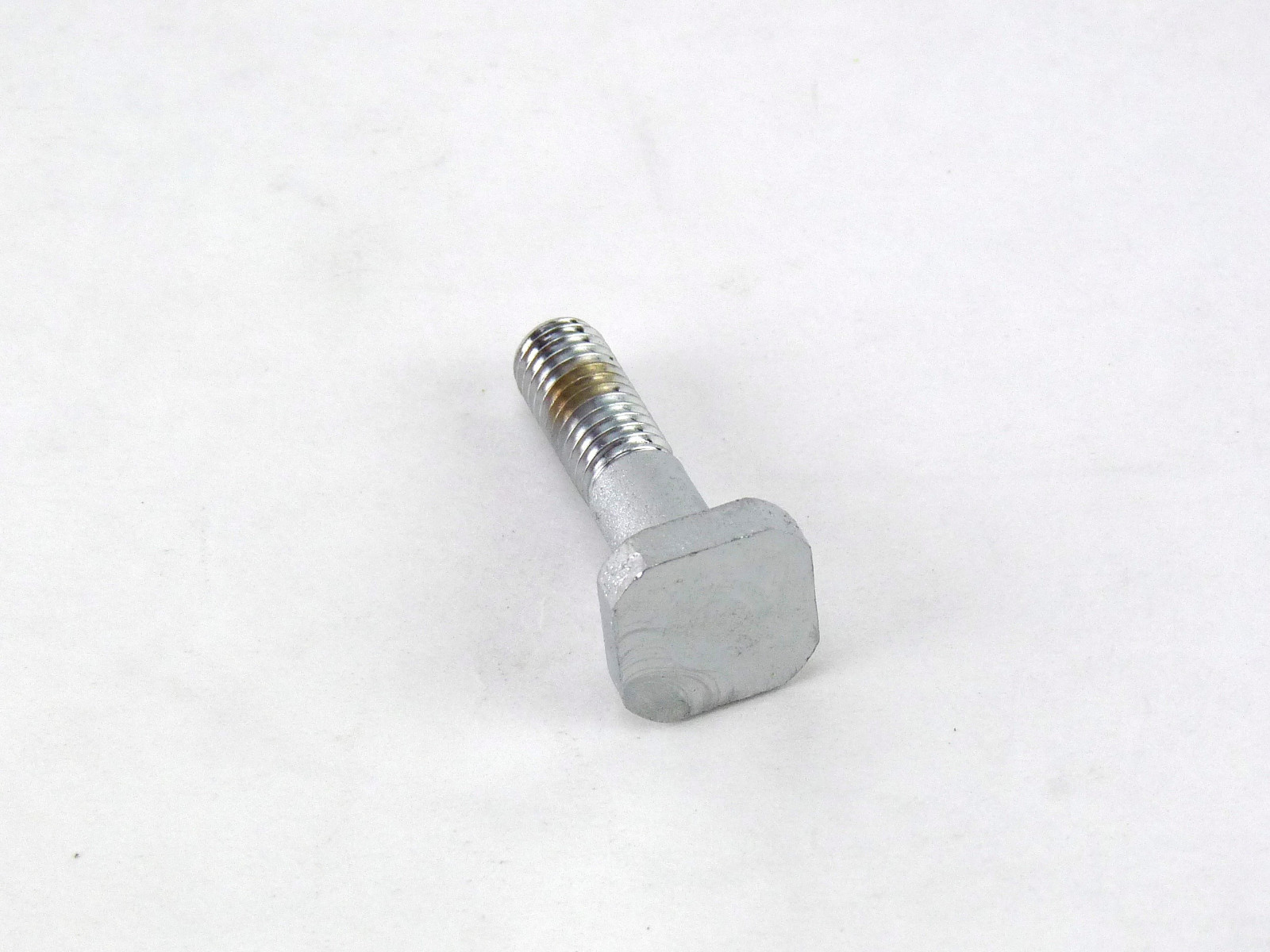

Beide Befestigungsschrauben ragen hinten genau 14mm aus den Bremskörpern raus.
Na ja, dann sind es wohl zwei Hintere oder eben an einer hat Jemand zu viel abgelängt. Hier siehst Du, daß es die Schraube in zwei unterschiedlichen Längen gibt
Das sieht aus wie eine Schlossschraube. Normalerweise haben die einen runden Kopf, den kann man eckig feilen.

Ja, stimmt, sieht so aus, als ob das die Hintere wäre, oder da hat Jemand mit der Säge ...
