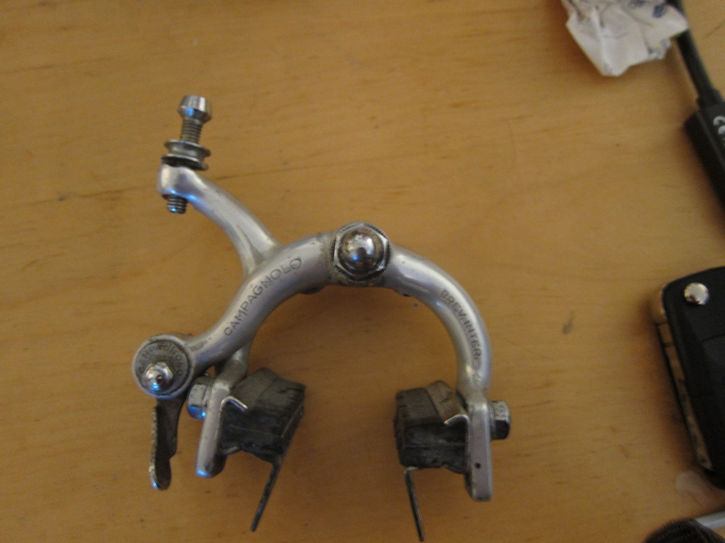

Würd gern neue Bremsbacken ran machen, da die alten steinhart sind.
Gibts da Moderne Alternativen oder muss es Vintage sein?
super, danke für den Tipp!
alle Delta Bremsen & Croce nehm ich an "campi delta"? und bei den monoplaner passen auch die R8.
nach längerer Suche auf ebay und amazon hab ich den günstigsten Laden gefunden: https://porkchopbmx.com 4er Packungen jeweils 19€ und 7€ Versand nach Europa
Nein, nicht die "Campi Delta", sondern die hier:
https://shop.studiobrisant.com/kool...lo-super-nuovo-record-brake-pads-2-stuck.html
Null Ahnung und eine Frage: Sind die alten und neuen Bremsschuhe gleich breit? man könnte ja einen neuen Bremsklotz auf alte Länge kürzen?
So wie die Alten Beläge abgestanzt sind , braucht man keine große Schnitzkunst!
Aber, kann man aus einem langen MTB Belag nicht 2 Kurze machen?

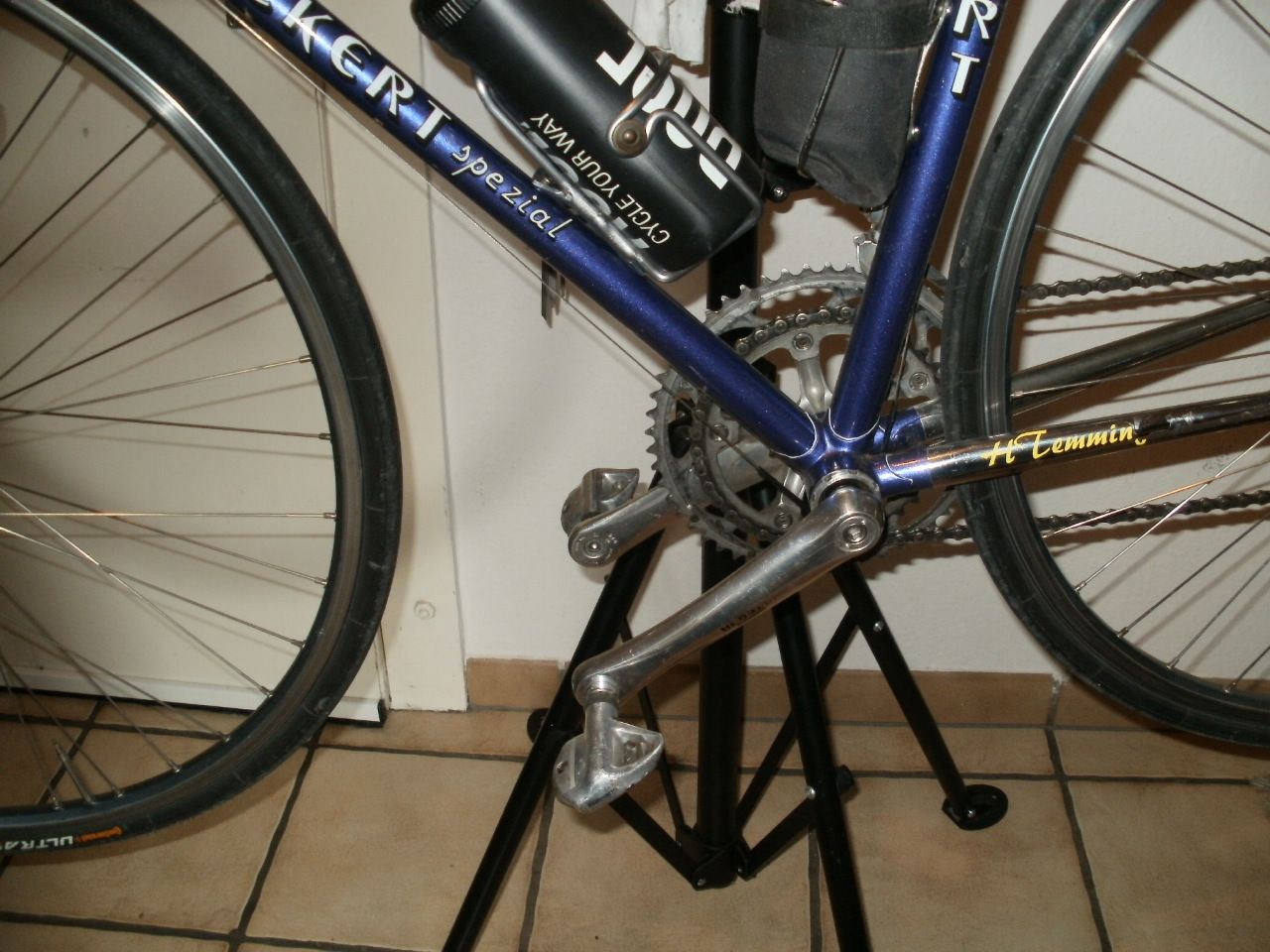

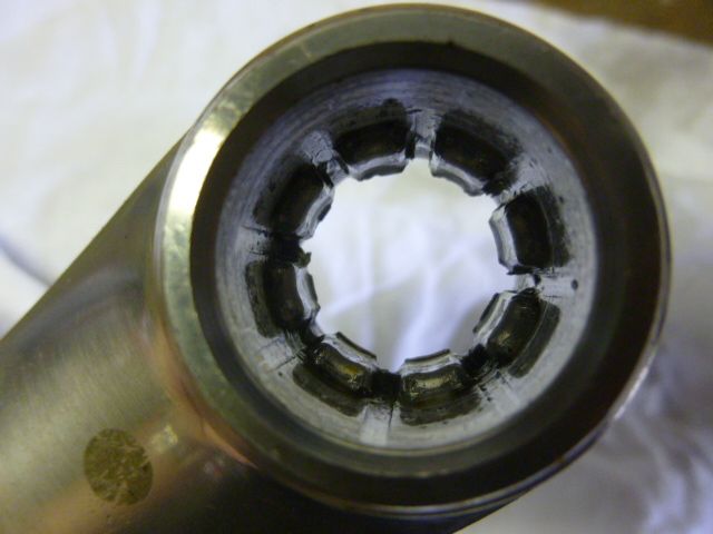

Bei meiner Ausfahrt hat sich gleich am ersten Berg, der linke Kurbelarm verabschiedet.
Kenne mich als Campafan mit den Shimano Teilen nicht so aus, sieht das für euch noch
normal aus oder muss die Kurbel erneuert werden?
Wenn ich das wieder anbringen will, muss erst der Kurbelabzieher raus,
oder reicht es mit dem Inbus die Kurbel wieder anzuziehen?

Für mich sieht es so aus , als ob du uns vereiern willst!

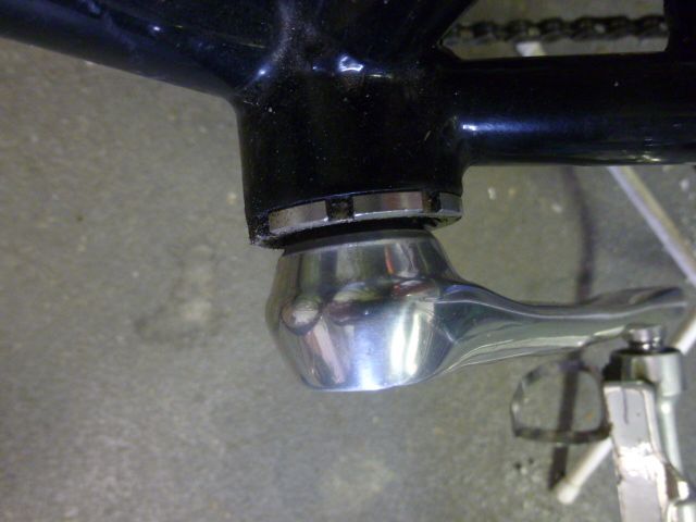

Trotzdem 1. Frage: Hat es auf ungef. 5Uhr den Konterring des Tretlagers gesprengt?
Is ne Ultegra 6500,der Schaden lag wohl darin das die Kurbel nicht im Oktalink eingerastet ist
so sollte es noch aussehen
PS Unter der Schraube gehört ne dünne Unterlegscheibe
Wenn sie sich derart verdreht, war sie wohl nicht richtig aufgesetzt. Entferne den Abzieher, damit du genau sehen kannst, ob die Teile ineinandergreifen. Die Kurbeln müssen mit MINDESTENS 40Nm angezogen werden. Es gibt zwischendurch einen Widerstand, aber die Kurbel muss bis zum Anschlag drauf, sonst passieren schlimme Dinge
Zeig gern noch mal die Kurbel in scharf - der Welle passiert eh nix.

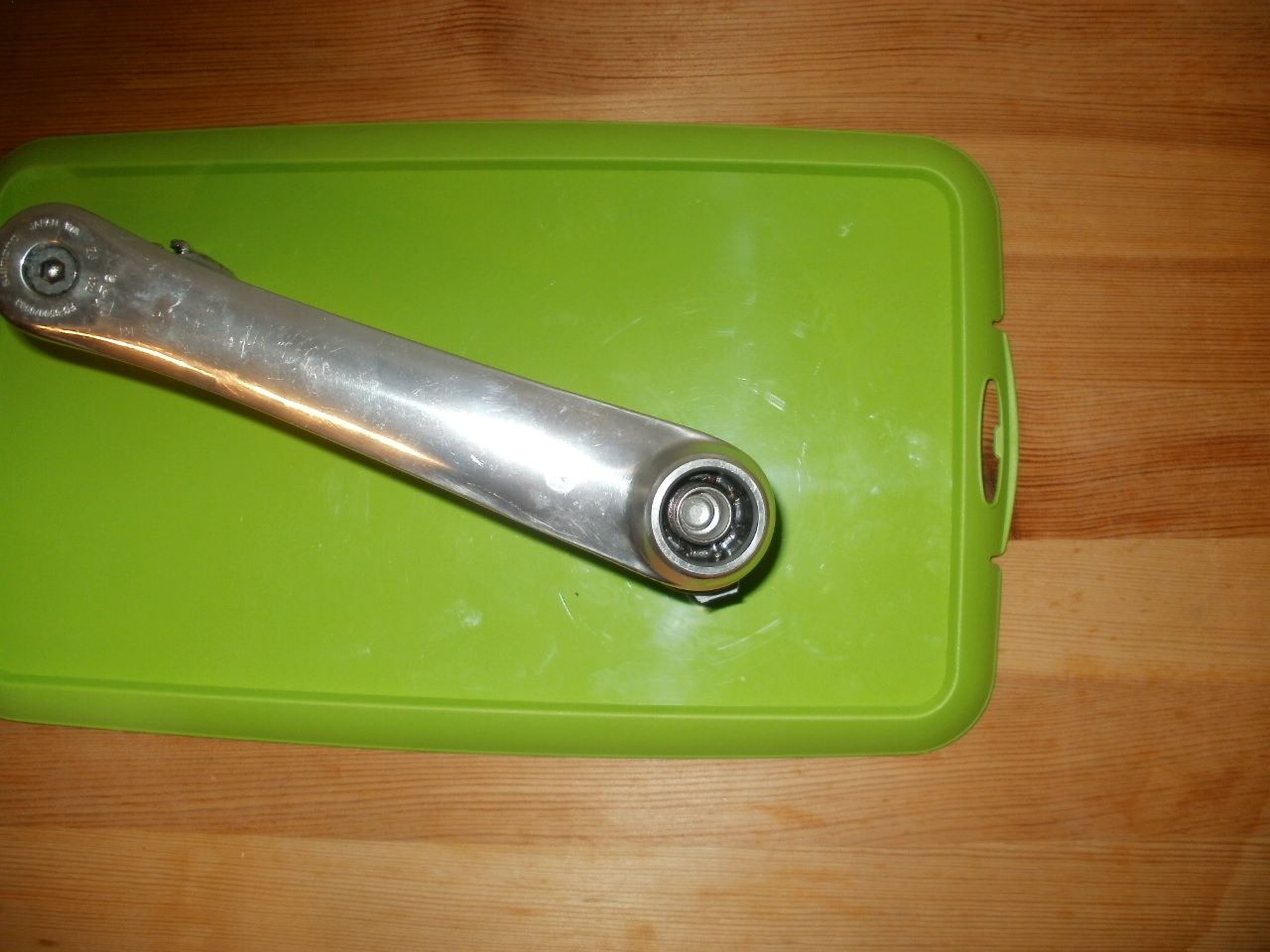

Ja, auf der Kurbel steht FG 65000 / 6503......man hat erst eine leichtes ruckeln im Pedal verspürt, das wurde dann am Berg schlimmer
und ich bin dann zurück gefahren. Ich konnte aber an der Kurbel erst nur minimales Spiel feststellen, deshalb bin ich ja zurück.
Ich vermute eher das sich die Kurbel gelockert hat, bin jetzt ca. 4TKm mit dem Rad gefahren immer alles gut.
OK war letztens mit einigen schnellen Leuten unterwegs, da war schon ordentlich Druck auf dem Pedal.

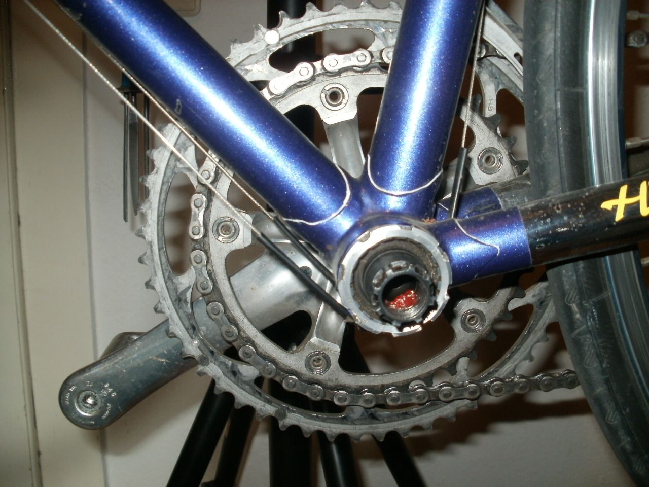

Habe noch 2 Bilder eingestellt.
Das ist wohl nur ein Schatten.
Ja, der Konterring ist ok....
Wenn korrekt kann sich die Inbuss. nicht lösen da der aussenring als konter gegen den Inbus anliegen soll
Da hast du ne zusammen gewürfelte Kurbel die rechte is ne 6500 2 fach,links 6503 3 fach
obs ne 170 / 175 ist kann man schlecht erkennen
Vielleicht ist versehentlich eine MTB Kurbel montiert. MTB-Octalink und RR-Octalink sind verschieden.
