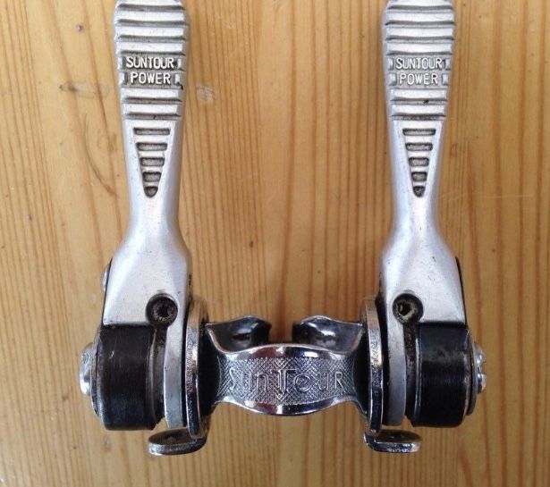

Ich habe hier ein Benotto und da soll eine Suntour Schaltung dran.
Kann man die Hebel der Suntour Schellenversion plug and play an die Anlötsockel dranpappen oder gibts da wieder Besonderheiten wie bei Shimpanso?
Ich habe keine Hebel hier sondern habe diese Angeboten bekommen, bevor ich aber wieder in die Tonne greife...
Anhang anzeigen 565406 Anhang anzeigen 565407
Die Power-Hebel passen nich tauf die Sockel, das habe ich schonmal ausprobiert fällt mir ein. Bei ARX-ähnlichen Schellenhebeln passen diese auch auf Sockel, aber die Anschläge die an der Schelle dran sind fehlen dann. Dann kann man auch gleich ein paar ARX nehmen :)
Ich habe noch diverse Suntour-Hebel für Schaltsockel da, was brauchst Du denn für welche?

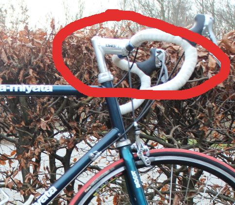

Mal eben schnell ne Begrifffrage: Haben die Schaftvorbauten, die vorne eine abnehmbare Platte zur Klemmung des Lenkers haben, einen besonderen Namen?
Sowas hier, habe kein besseres Bild zur Hand.

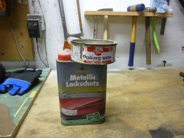

Hi Leute, was nehmt ihr um einen Rahmen bei dem Lack und Decals bleiben müssen zu säubern? Ich habe Angst da etwas zu scharfes zu erwischen. Und was zum versiegeln danach? Soll ja auch glänzen.
Normales Spüli und Wasser.
Anschließend kann man Hartwachs nehmen, Nigrin o.a.
Braucht man auch keinen halben Liter von, glaub das gibts auch in kleineren Packungen. Wollte nur das Produkt zeigen. Das ist auch recht sparsam in der Anwendung und funktioniert super. Den Tip hab ich mal von Velociao bekommen.

Okay. Aber welche...? Bei meiner Gazelle ist teilweise der Lack vergilbt. Gibt es ein Mittel das zu beseitigen ohne den Lack oder die Uffbapper zu beschädigen?

Lackaufbereitungs Material für alte ( W 113 ) Lack besorg ich mir immer auf Oldtimer Märkten von Sonax, Rex Johnson u Nigrin orginal in Blechkanistern VAG hatte auch was im Angebot
Alle aufgeführten Marken findet man auf einschlägigen Märkten
Wenn es ein Gazelle aus den frühen 80ern in Elfenbein ist, kann ich dir Nigrin Lackpolitur für verwitterte Lacke empfehlen. Damit habe ich die alten Gazellen wieder sehr gut hinbekommen.
