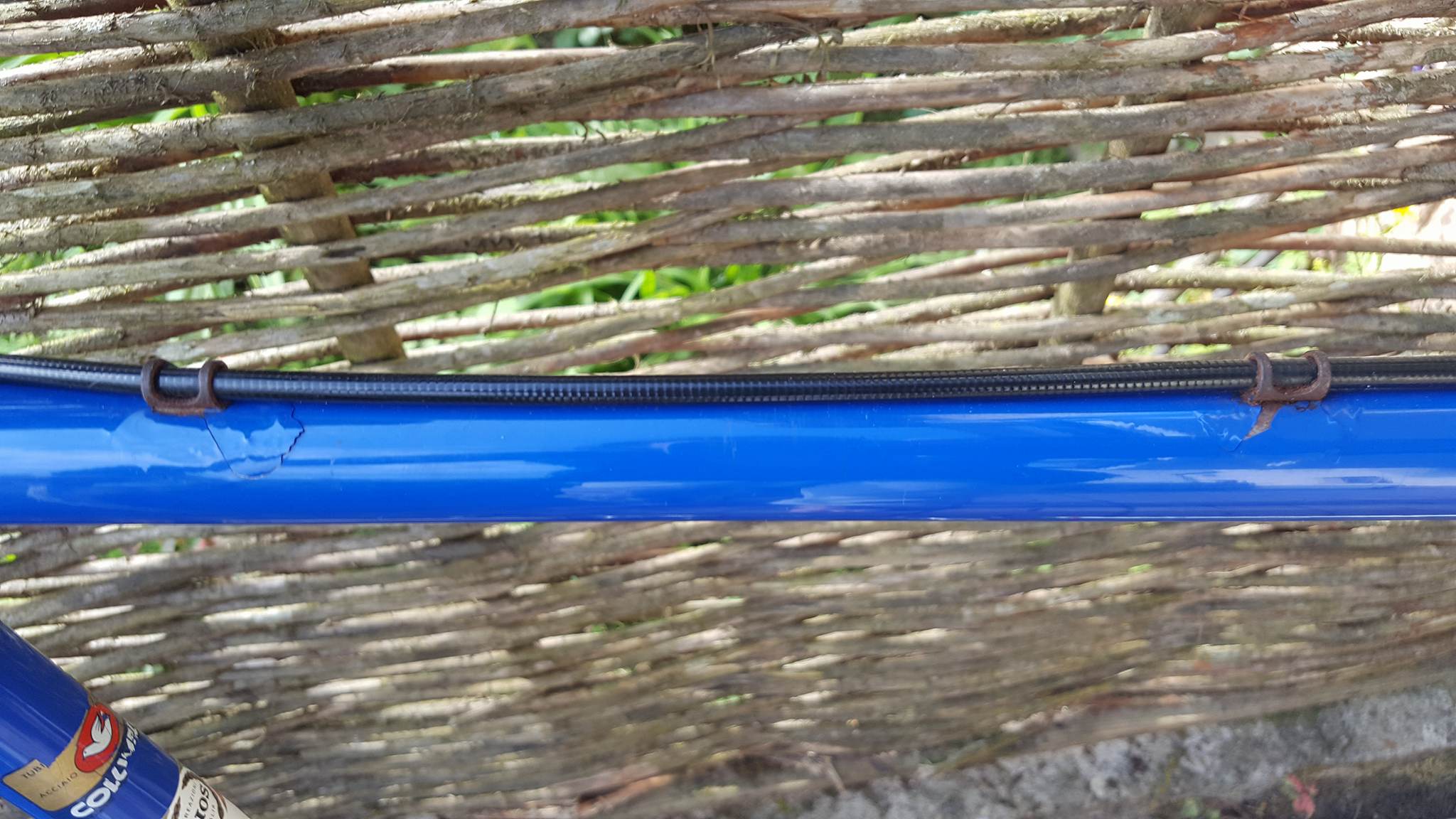

Servus, bin seit gestern Besitzer eines Gios. Toller Allgemeinzustand, nur am Oberrohr gibt es Abplatzer im Bereich der Zugführung.
Weiß jemand ob man bei Gios auch nur das Oberrohr machen kann, oder hat sonstige Anregungen?
Falls jemand das Baujahr bestimmten kann, das würde mich auch interessieren. Merci!
Bei Gios hat sich schon ein Forumist ordentlich an den Roststellen verausgabt, einen Gios-Faden gibt es ja auch.
Meine Frage wäre aber: So wie das Hinterrad sitzt bist Du hoffentlich nicht gefahren, oder?
Habe den Faden von @Axxl70 gefunden. Er und die andern Verrückten, machen da ja eine echte Wissenschaft draus :D.
Super Dokumentation, jedenfalls, sieht toll aus!
Leider gibt es den Lack bei Druxs nicht mehr zu kaufen und meine Erfahnung mit Lackierungen sind leider etwas bescheiden. Ich bin mir noch nicht sicher ob ich mich da ran traue...
Achso das Hinterrad habe ich raus gemacht, dass man die Ausfallenden besser sieht :rolleyes:.
Wenn das noch die Campa Erstausstattung ist, kannst Du dich an der Pat. Jahreszahl auf dem Schaltwerk orientieren.
Damit hast Du schon mal ca. das Baujahr. Laut Schalthebel, Umwerfer und Bremsen würde ich nach 78 tippen.
Die Pat.Zahl auf dem Schaltwerk kann ich nicht erkennen.
