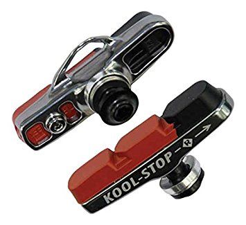

passen die Gummis von den normalen DA 7402 Bremshebeln auch auf die STI Version?
Brauche neue Bremsgummis für meine Dura Ace 7410 kann ich diese hier nehmen?

Ich habe an allen meinen DA-Bremsen die Dura 2 Beläge.
Warum sollen die nicht passen ?

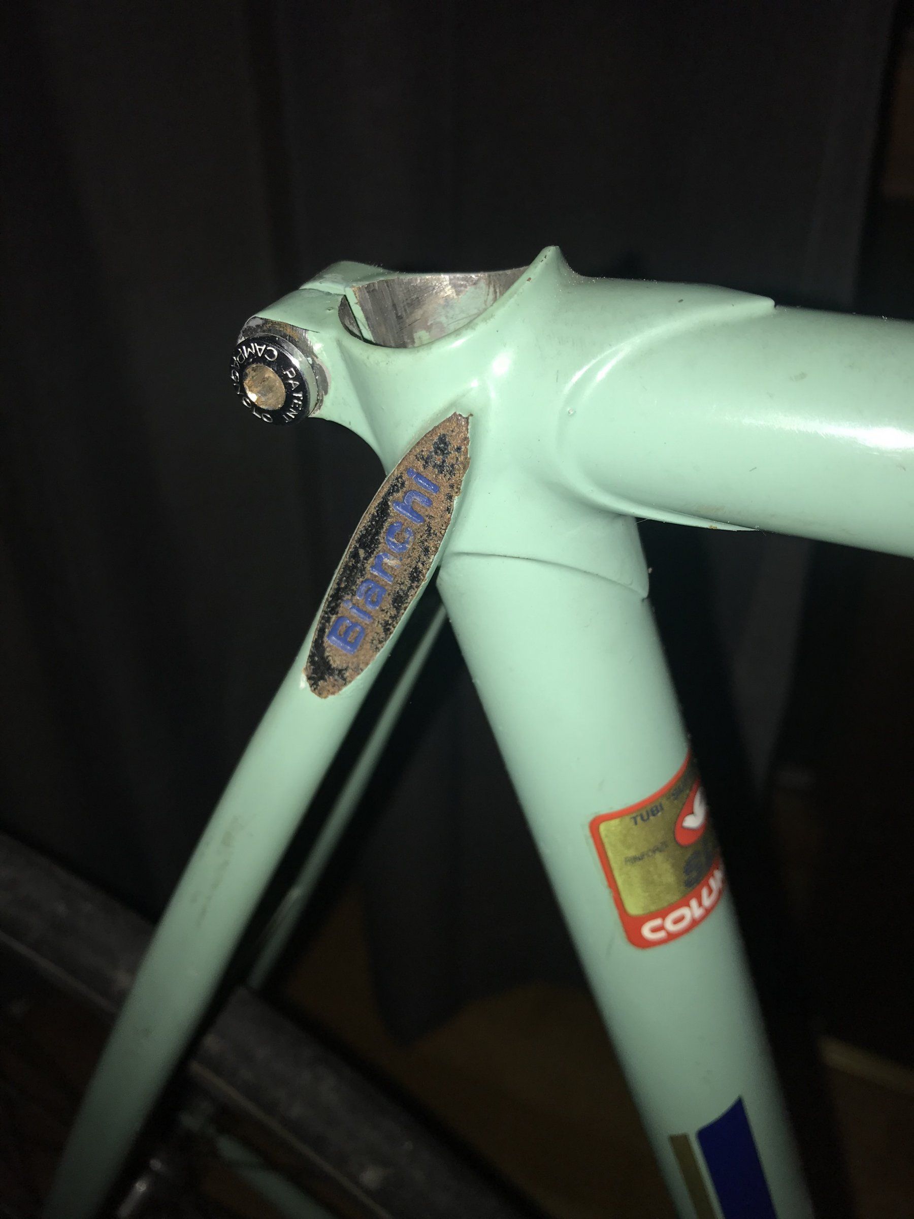

Habt ihr eine Idee, wie ich den Flugrost vom Chrom abbekomme, ohne die Farbe der Pantografie zu beschädigen?

Etwas geknüllte Alufolie und dann rubbeln...
Schleifleinen auf ein planes stück Holz kleben
Das ist kein Flugrost mehr,das ist Narbenrost

Das sieht schon ziemlich tief aus. Ob da Alufolie und Cola wie empfohlen noch hilft weiß ich nicht.
Das Zeug hier ist ganz nett und basiert ähnlich wie Cola auf Phosphorsäure. Das Reaktionsprodukt lässt sich mit Wasser abwaschen und es bleibt das blanke Metall. Farbe, sofern nicht lose, bleibt einigermaßen unbeindruckt.

Falls die Pantofarbe dabei verloren geht, das läßt sich hiermit sehr gut ausbessern:
http://www.edding.com/de/gestalten-...rker/feine-sache-edding-780-glanzlack-marker/
Bei dem Rost befall dürfte da kein Chom mehr zu tage kommen,so wie es auf dem Bild aussieht

Mir stellt sich da eher die Frage, wo sind die anderen Fotos dieses schicken Rahmens. Sieht aus wie ein X3 von 85. Ist es einer?Habt ihr eine Idee, wie ich den Flugrost vom Chrom abbekomme, ohne die Farbe der Pantografie zu beschädigen?

M.W. gibt's keine BR 7410, wahrscheinlich hast Du, wenn Du ansonsten 7410 verbaut hast, die BR 7403?
Die Bremsbeläge sind vermutlich für die BR 7403 zu lang; ob die anonsten passen, kann ich nicht sagen.
Nachtrag: Bei Rose werden die BR 7403 für die Kool Stop Dura 2 explizit ausgeschlossen.
In die BR-740x passen die Beläge für Campa vor 2000 (bei 7400 müssen sie gekürzt werden, ab 7401 passt die Länge). Entweder Koolstop (C89 bzw. R3) oder die originalen Campa. Dura und Dura 2 Beläge passen erst ab 7700.Ich habe an allen meinen DA-Bremsen die Dura 2 Beläge.
Ich verwende auch immer die jeweils zugehörigen Kool Stop - Bremsschuhe.
Die passen immer
