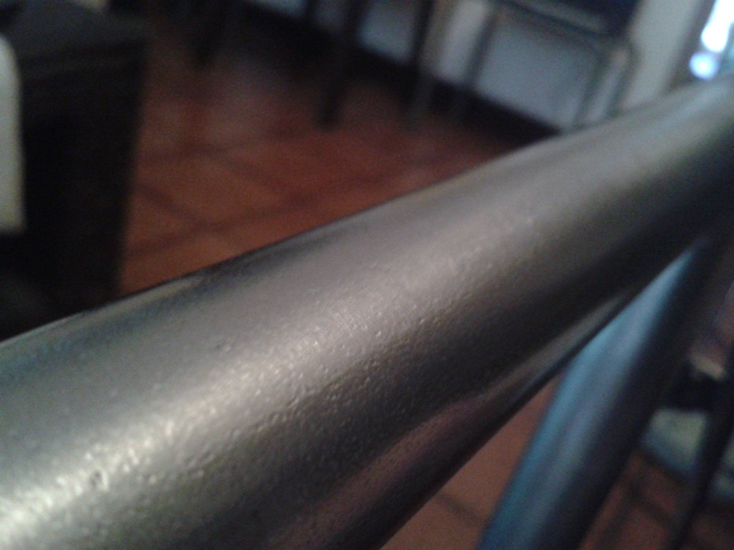

ich versuche gerade einen ziemlichen Ramschrahmen zu restaurieren...das einzig positive sind wohl die Bocama Muffen, ansonsten ziemliche Ausschussware...
aber sei`s drum, Dickkopf bin..
Jedenfalls habe ich den Rahmen mittels Drahtbürstenaufsatz für die Bohrmaschine komplett entlackt, und wollte dem ganzen ein möglichst Hochglanz-Finish verpassen-
Jetzt das Problem:
Am Oberrohr scheint wirklich billigster Ramschstahl verwendet worden zu sein... jedenfalls krieg ich das OR mit dem Drahtbürstenaufsatz- auch bei nur ganz leichtem Druck- kaum geglättet...
wäre da mit Fächerscheiben mehr rauszuholen, und wenn ja,welche Körnung?
Der Rest vom Rahmen ist schön glatt geworden, und könnte jetzt poliert werden, aber das OR ist doch arg gesprenkelt...
edit- hat sich erledigt- war wohl doch zu ungeduldig- Maschine auf Anschlag und mit gleichmäßigen Bewegungen und "et kütt"...

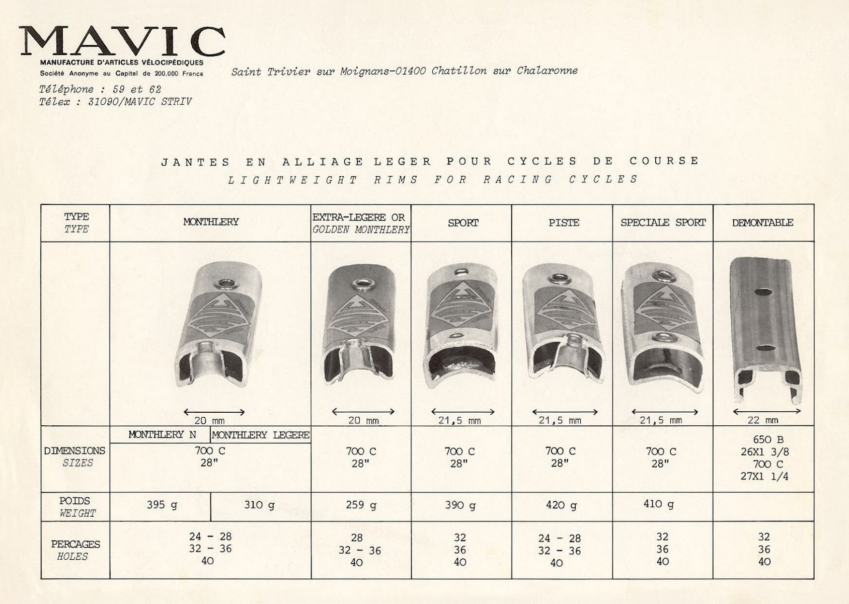

A propos, die Innenform der Felge gestaltet sich zweistufig.
Von z.B. Velox kenne ich Felgenband in 10-13-16-19 und 22mm, das bezieht sich ganz banal auf die tatsächliche Breite des Bandes.
Mit zweistufig könntest Du eventuell Felgenhorn/seitliche Hohlkammer/Felgenbett mit erhabenen Nippeln meinen?
So was wie hier ganz rechts? Dafür habe ich grade heute 10mm-Band verwendet, das liegt direkt auf den Nippeln auf.
Die Innenbreite, nicht die Maulweite. Das Felgenband soll ja den Felgenboden so bedecken dass der Schlauch nicht in die Nippellöcher kommt.
Wenn Du das Felgenband aber so breit nimmst dass es schon an den Seiten anliegt kann der Reifen nicht mehr richtig in seinem Sitz sitzen, es gilt also das richtige Maß zu finden :)
