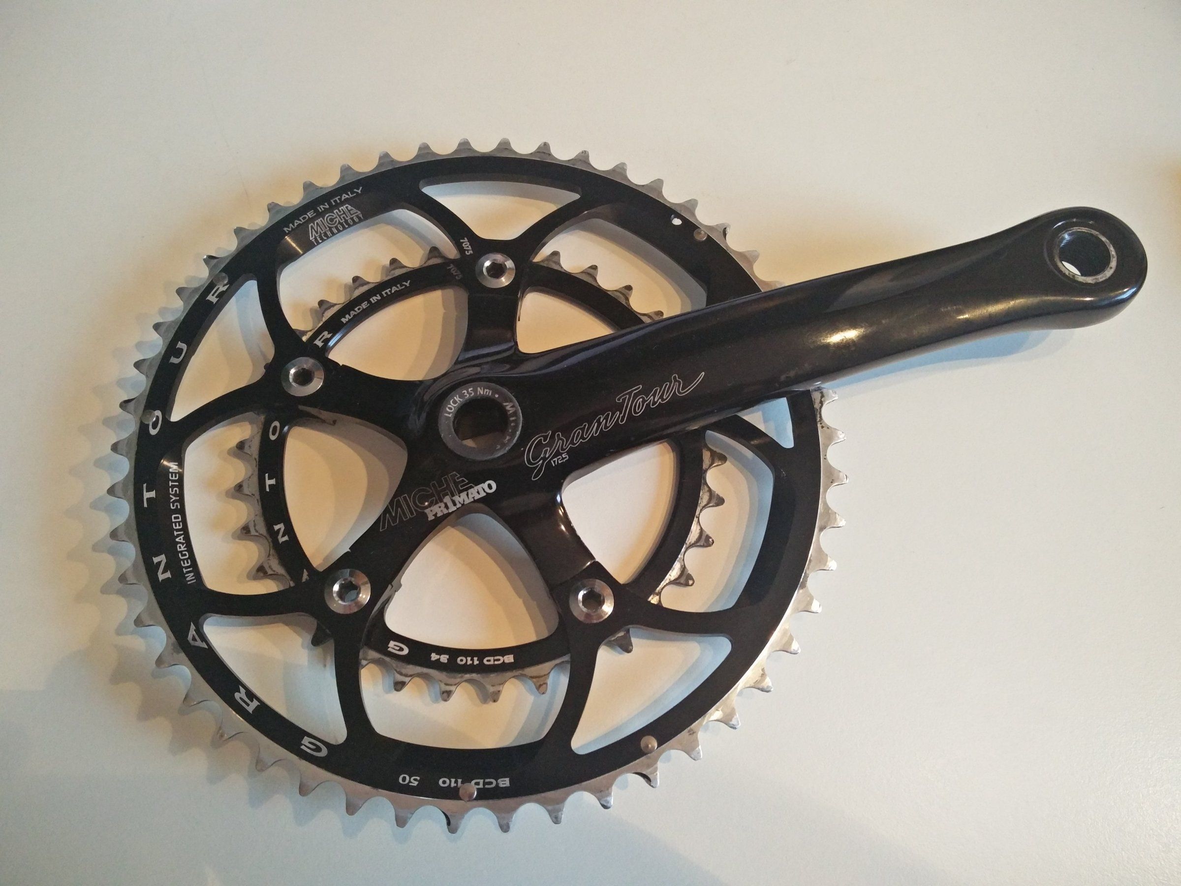

Wer weiß, welches BSA Innenlager ich für eine Miche Primato Grandtour brauche? 103 mm? 107 mm? Oder was ganz anderes?
Iso 102mmWer weiß, welches BSA Innenlager ich für eine Miche Primato Grandtour brauche? 103 mm? 107 mm? Oder was ganz anderes?
Iso 102mm

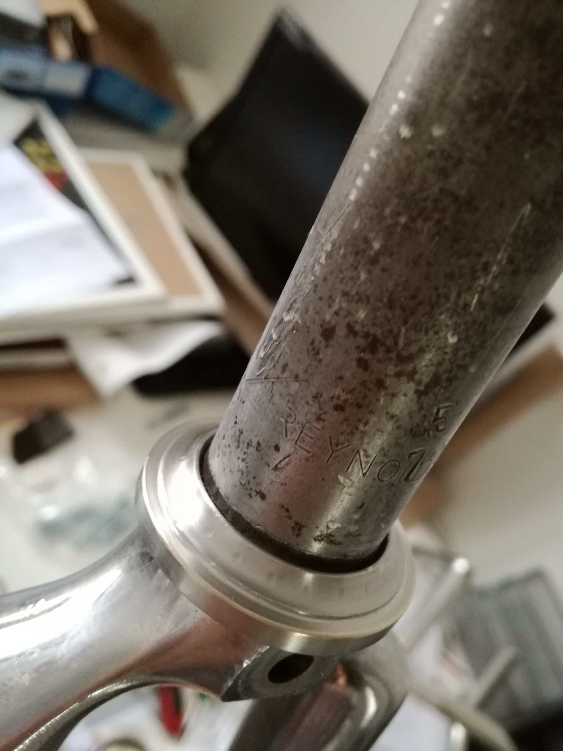

Polieren bringt hier nix. Entweder schleifen bis die Macken weg sind, dann polieren und anschließend wieder die Oberfläche härten, oder tauschen.So sieht der Konus jetzt aus, ich habe mit Polierwolle verschiedener Körnung versucht, den Schaden zu lindern. Wie gesagt, gefühlt sehr viel besser als vorher, aber noch nicht damit gefahren.
Trotzdem tauschen?
Jenachdem kann man Kugeln nehmen mit anderem Mass
Jetzt müsstest Du 3/16 verbaut haben, man würde kleinere einsetzen 5/32....Nach was für einem Maß müsste ich da suchen?
Trotzdem tauschen?
