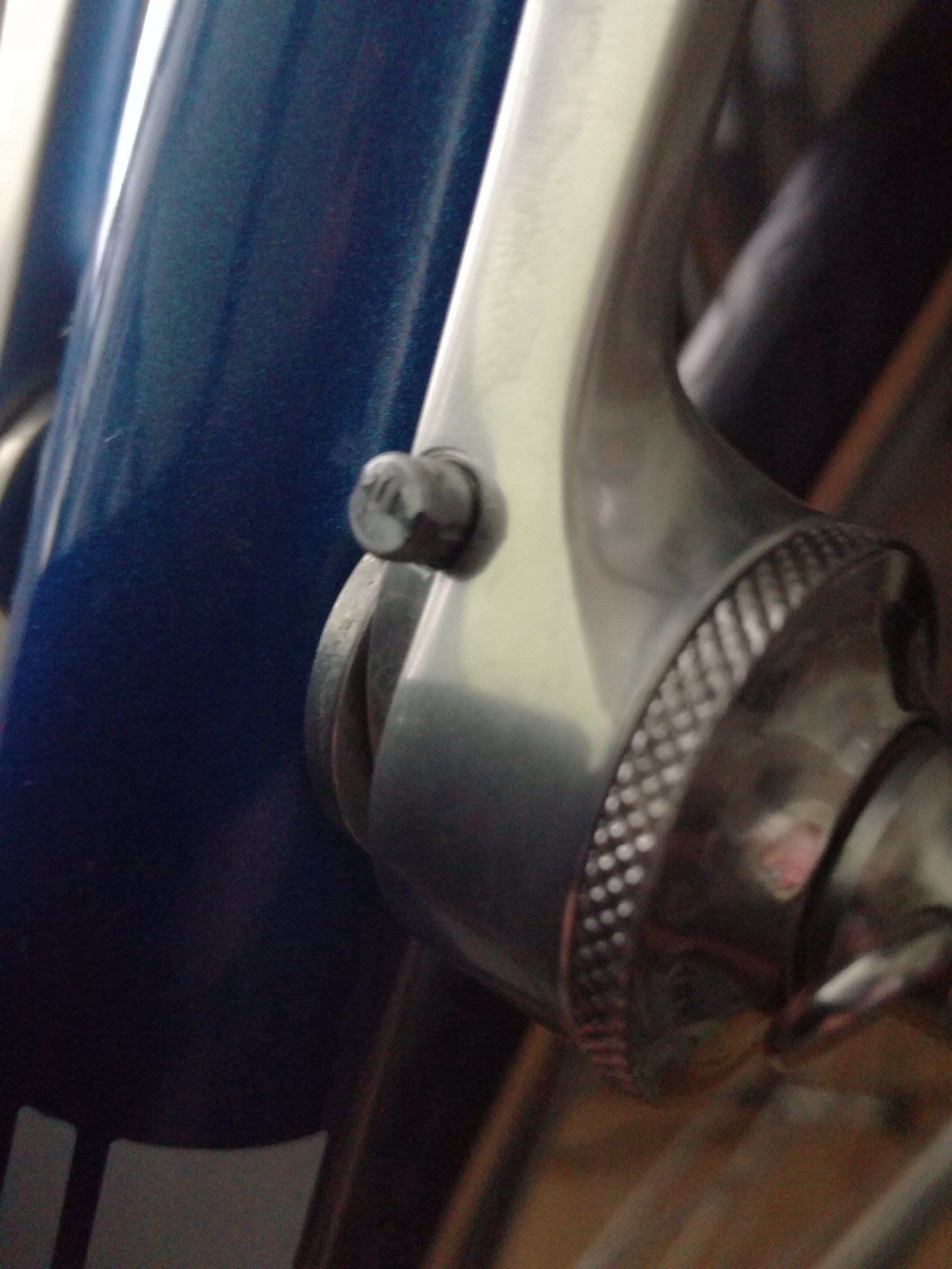

Hey leute, ich hab mal schnell ne frage zu den campagnolo synchro schalthebeln: der nippel von den schaltzüge lässt sich nicht ganz versenken. Sollte ich sie vorsichtig mit einem hammer rein klopfen?lgIMG_20180423_143744.jpg
Hey leute, ich hab mal schnell ne frage zu den campagnolo synchro schalthebeln: der nippel von den schaltzüge lässt sich nicht ganz versenken. Sollte ich sie vorsichtig mit einem hammer rein klopfen?lgAnhang anzeigen 555525
Bloß nicht. Das sind wahrscheinlich Shimano Schaltzüge, die passen nicht auf Campa Hebel. Du brauchst welche von Campagnolo.
:eek:
....der könnte von mir sein:D
Hör auf die Leute und kaufe neue Schaltzüge:daumen:
