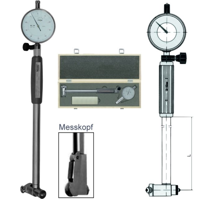

Na ja, Gammel und Dreck mußt Du für jede ordentliche und aussagekräftige Messung eh entfernen; je genauer Deine Messung sein soll, desto weniger Gammel und Dreck darf sich im Rohr finden. Und wenn die Messung aussagekräftig und nicht nur Zeitvertreib sein soll, dann brauchst Du eine Genauigkeit von unter einem Zehntel Millimeter, da es die Stützen ja in 2/10 mm Abstufungen gibt.
Und ja die Verformung zeigen Dir beide Meßuhren auf. Du mußt diese nur im Rohr (um die Achse der Meßuhr) drehen und dann bekommst Du ein genaues Abbild der tatsächlichen Form inkl. Maß.
Wichtig ist halt noch, daß der bzw. die Meßfühler immer orthognal zur Oberfläche stehen bzw. die Achse der Meßuhr parallel zur Mittelachse des Sattelrohrs ausgerichtet ist. Jede Abweichung von der exakten Mitte des Sattelrohres sollte sich an der Meßuhr dagegen ausnivellieren lassen.
Da würde ich mir dann von Deinem Feinmechanikerfreund eher einen entsprechenden an das Sattelrohr anschraubbaren Halter für die Meßuhr wasteln lassen, in dem Du diese dann in das Sattelrohr ablassen und dort um Ihre Achse drehen kannst, als die Meßuhr oder das Meßgerät selbst.
