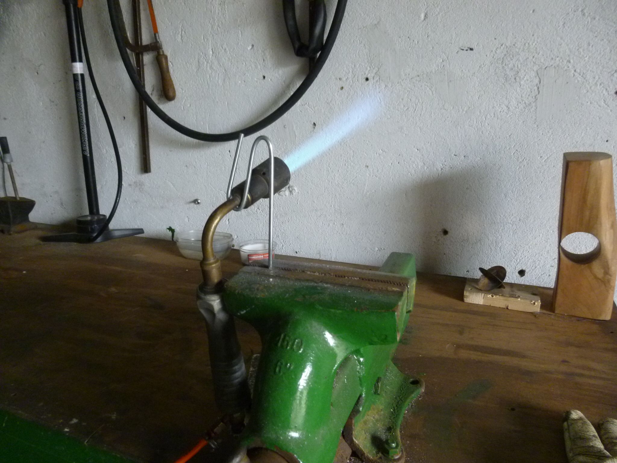

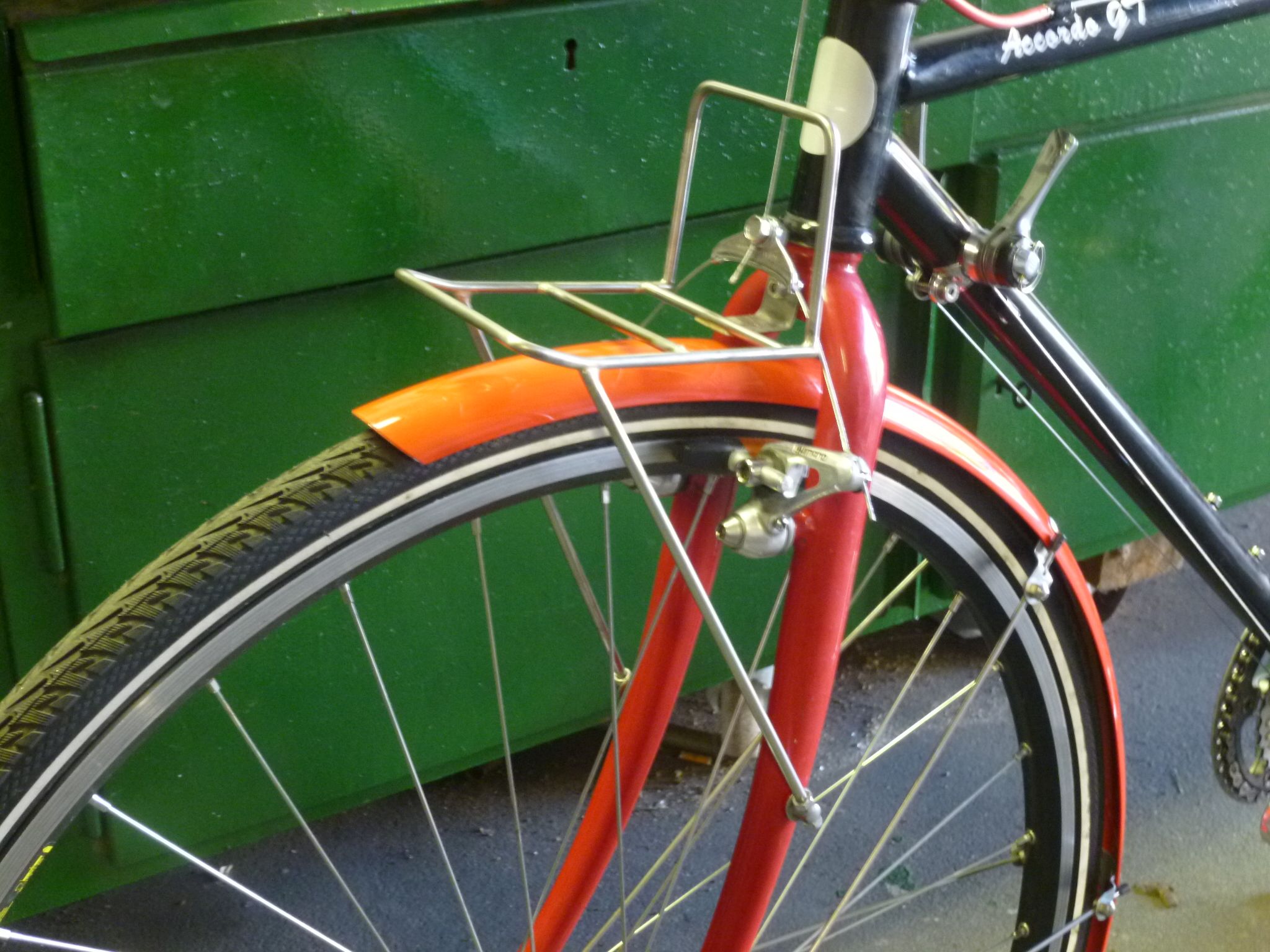

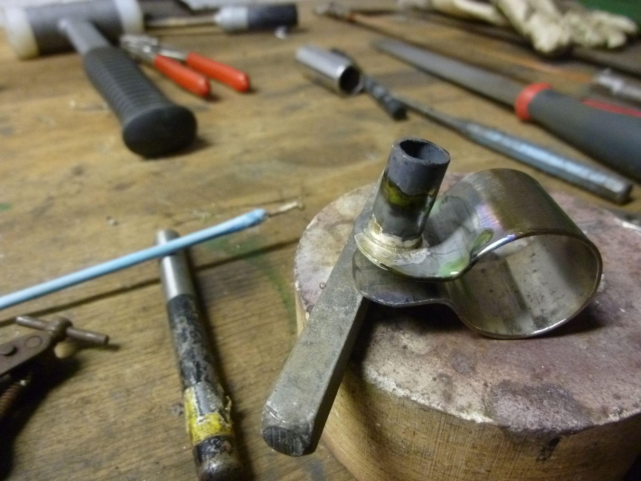

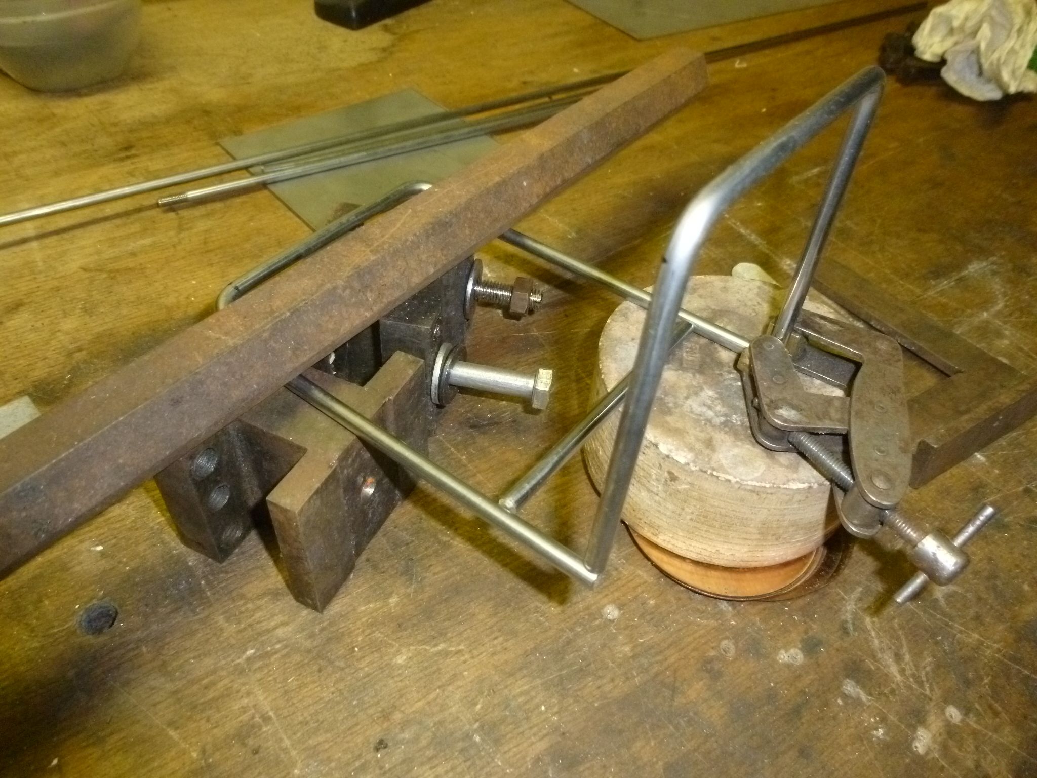

P1050119.JPG Draeger Injektor Brenner ( Profiteil ) für Propan,langt um Gepäckträger mit 5/6 mm Va zu löten mit Silberlot
Diese Brenner kann man günstig auf Osmanenmärkten erwerben
Bei den Profilötfackeln braucht man einen spziellen Druckerhöher
