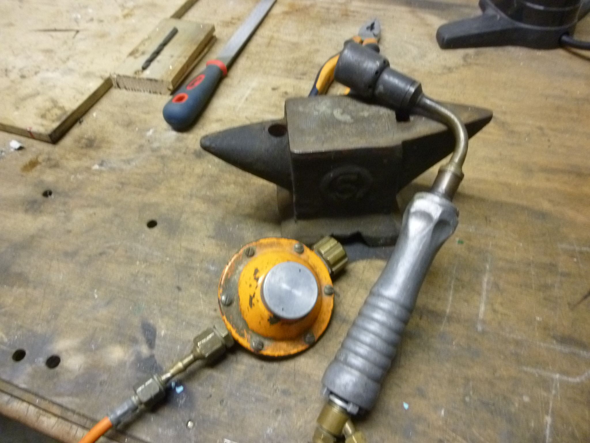

Bei den Profilötfackeln braucht man einen spziellen Druckerhöher
Ich würde ja eher einen Druckminderer empfehlen... Und welcher gebraucht wird hängt von der Düse im Brenner ab. Richtig ist: Ab einer gewissen Leistung kommt man nicht mehr mit den im Campingbereich üblichen 30 oder 50 mBar Druckminderern aus, weil bei der Fließgeschwindigkeit der Druckverlust in der Leitung zu groß wird, da hilft dann auch eine größere Düse nicht mehr.
Ansonsten noch der Hinweis: Silberlot geht noch ganz gut mit Propan zu löten, für normales Messinglot sollte man zu Acetylen greifen. Habe ich mir jedenfalls sagen lassen.
Hier der manuelle Druckeinsteller

Draeger Injektor Brenner ( Profiteil ) für Propan,langt um Gepäckträger mit 5/6 mm Va zu löten mit Silberlot (...)

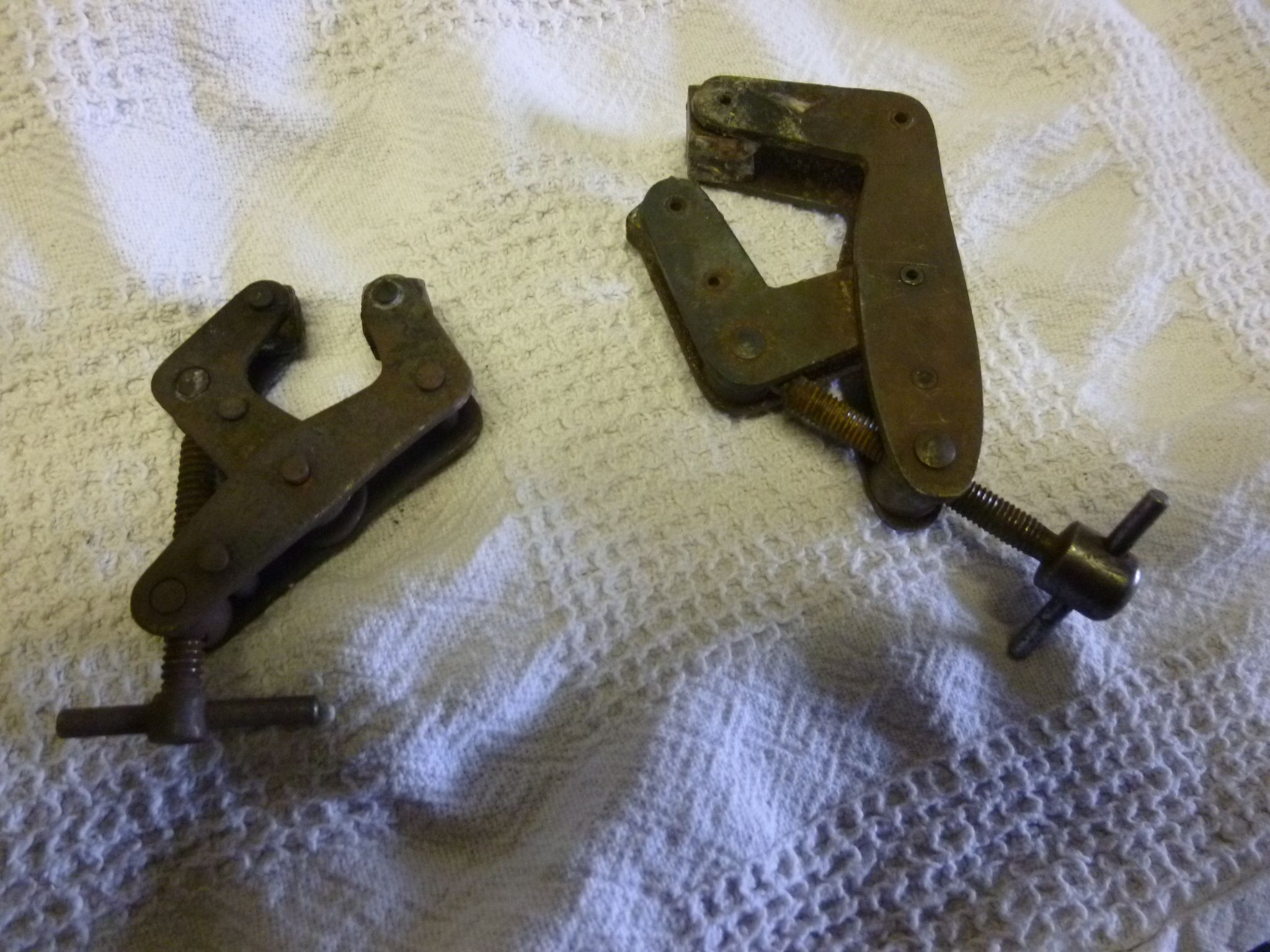

@derArmin Als erstversuche solltest du mit 5 mm Va Rundmaterial arbeiten,da tut man sich leichter mit dem biegen gegenüber
Rohrmaterial,
Ein Schamottstein vom Ofenbauer sollte auch angeschafft werden als Lötunterlage
Da man ja bekanntlich 2 Hände zum löten braucht,sind diese kleinen Helfer ( Spannhand )
unverzichtbar zum fixieren der Teile
