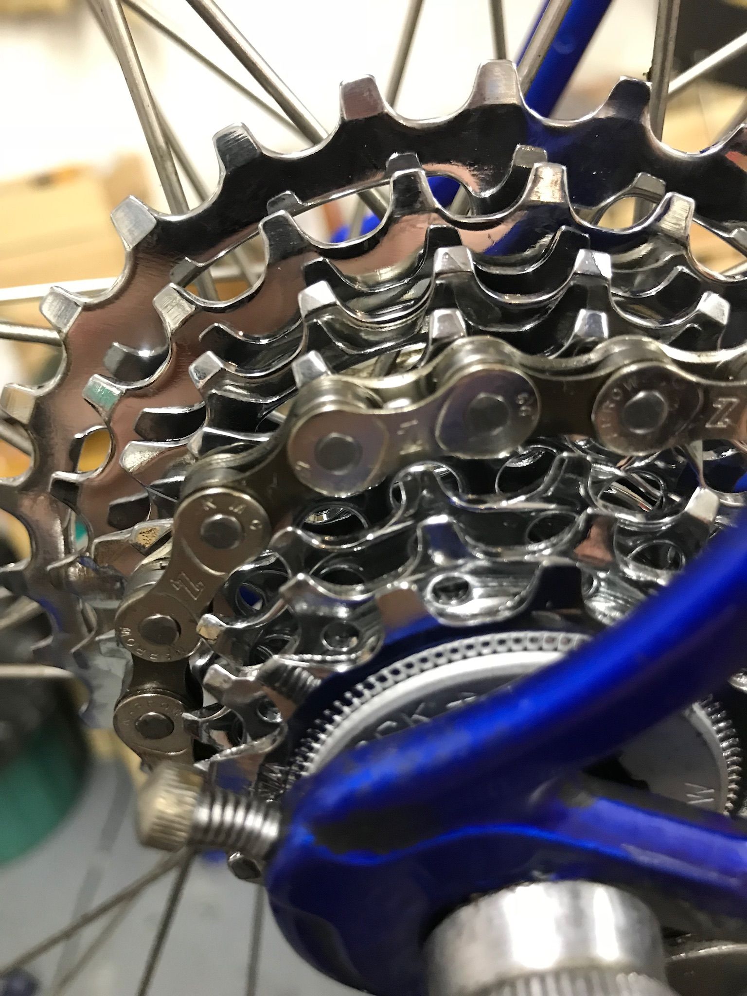

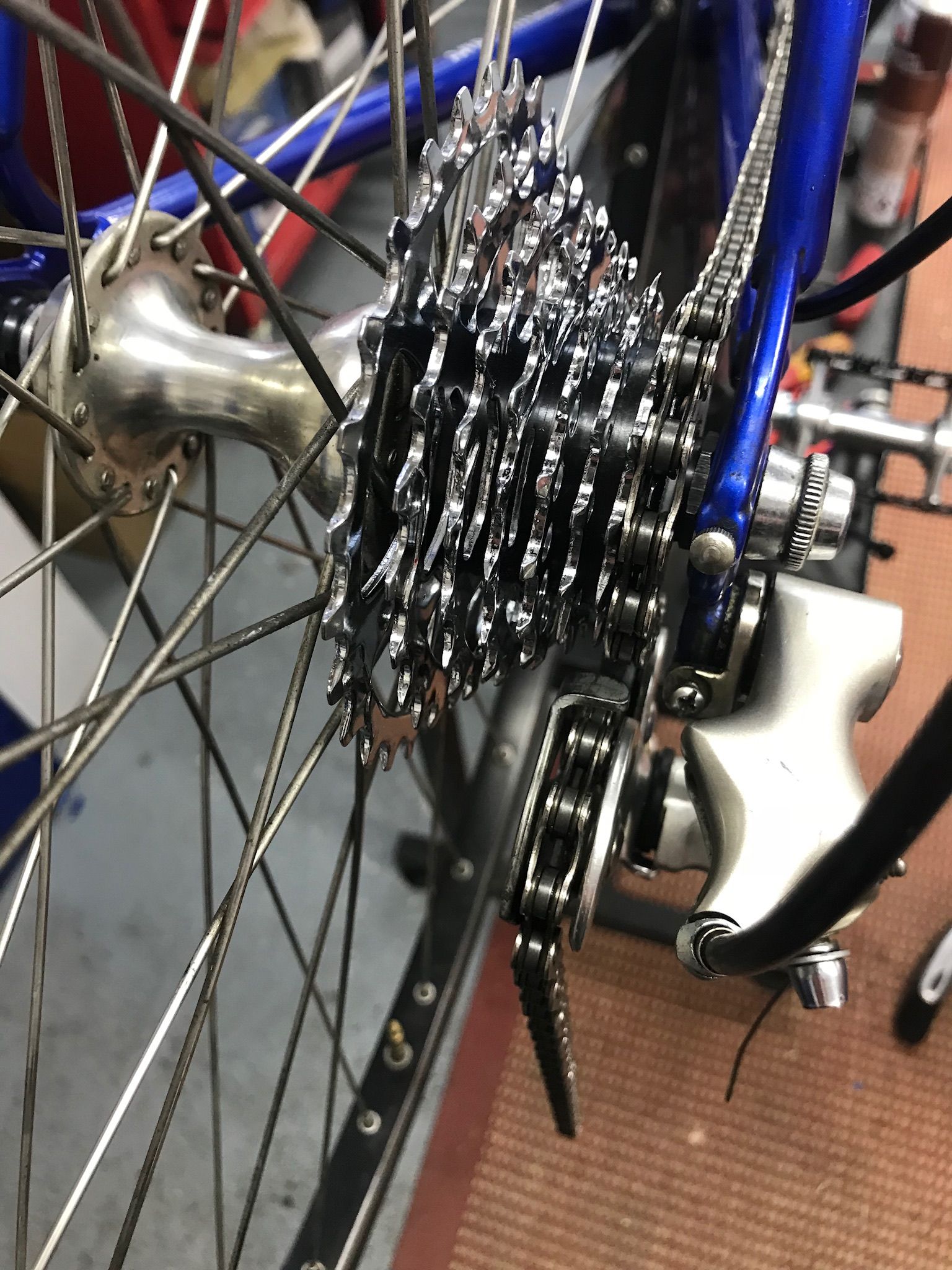

Ich habe gerade eine Campakassette mit neuen Miche Ritzeln bestückt. Allerdings habe ich mir nicht gemerkt, wie herum die Ritzel aufgesteckt werden. :oops:
Schrift bzw Zahnzahl hinten oder nach vorn?

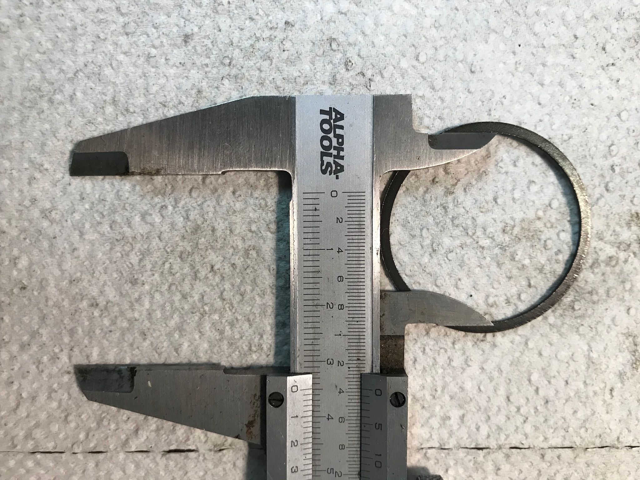

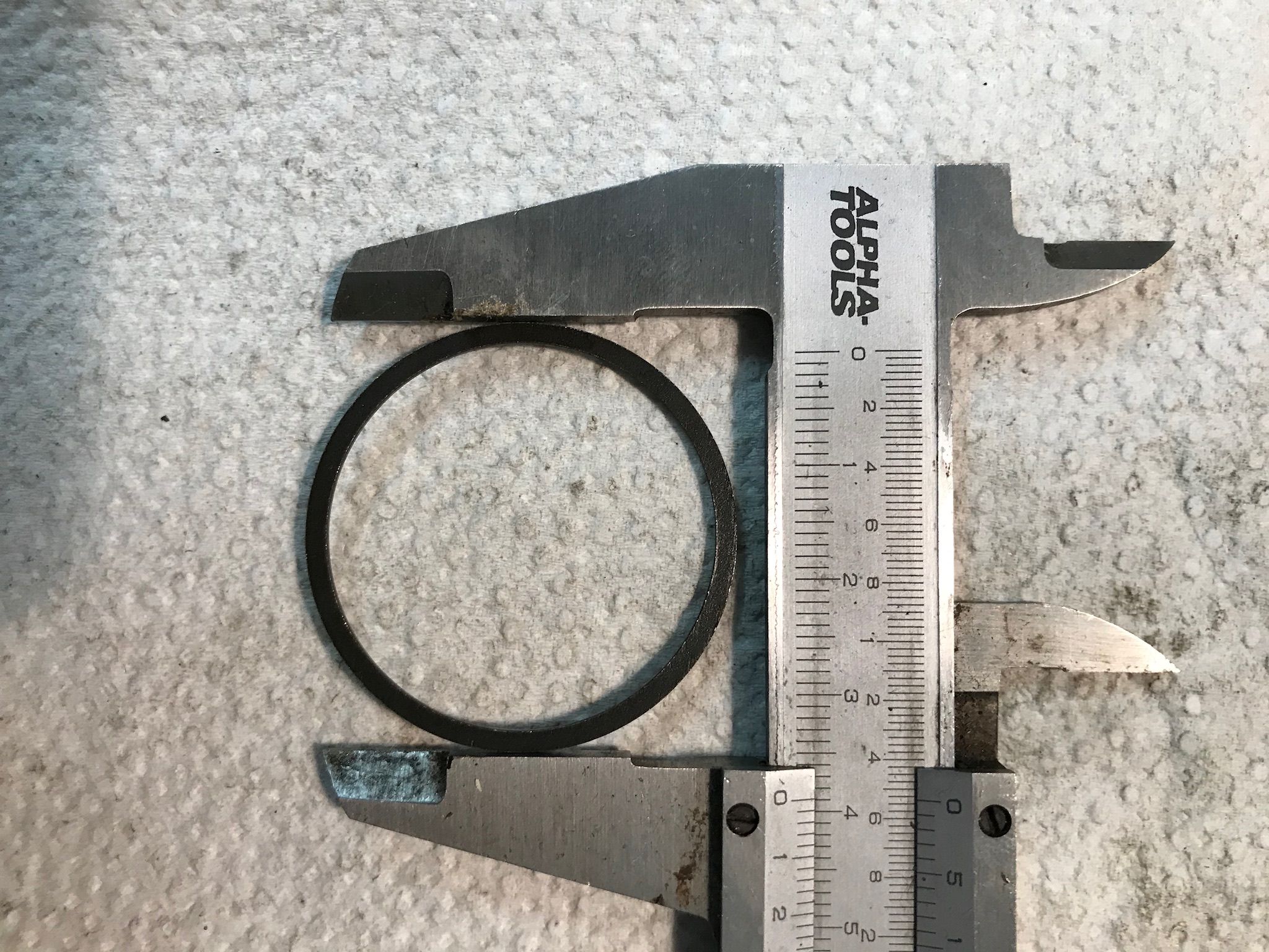

Kennt jemand die Abmessungen für den Campagnolo-Dichtring (FH-RE012) 8f Freilaufgehäuse und würde mir diese verraten?
Der Ring ist 2mm breit und 1mm dick. Durchmesser 39mm außen, 35mm innen
Die Meßgenauigkeit läßt auf den Bildern zu wünschen übrig, war kalt in der Garage:oops:
Schrift bzw Zahnzahl hinten oder nach vorn?...
Die angeschrägten Zahnflächen - also die Steighilfen - müssen in Richtung der Speichen zeigen.
So wie auf dem zweiten Bild gezeigt, ist es richtig.
Wenn das falschherum montierbar ist, hat der Konstrukteur einen Fehler gemacht.
Bei Campagnolo geht das m.W. gar nicht.
Danke, aber meiner muß unter 32 mm sein. Die Dicke von 2 mm scheint gesetzt, paßt bei meinem aus dem Baumarkt auch, aber 32 ist zuviel.
Was Du da siehst ist ein Original das gerade bei der Demontage meiner 8f Kassette übrig ist :rolleyes: Imho ist das auch eher ein Distanzring als eine Dichtung :oops:

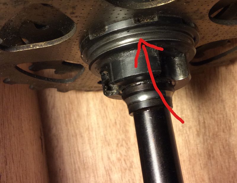

Das ist ja auch alles gut und schön, jedoch kenne ich die genaue Abmessung dieses Rings nicht. Breite 2 mm. Durchmesser kleiner als 32 mm. Vermutlich 30 oder auch 28. Ich würde mir selbst aus Bielefeld mehrere bestellen, wenn ich wüßte, daß diese passen. :)
Ich habe auch einen Faden in die Rille gelegt und vom Umfang auf den Durchmesser geschlossen, jedoch weiß ich nicht, ob 30 mm passen.
M.E. schon, aber wer weiß schon, was die Italiener gemacht haben? ;) Vielleicht war auch ein stramm gezogener 28 mm Ring mit Campagnolo-Logo verbaut. Bevor ich dann noch weiteres Geld für Versuche ausgebe, würde ich dann doch lieber das Original kaufen oder eben die Abmessungen erfahren :)

Ich dachte du hättest den defekten noch als Muster:idee:.
Ich habe nur ein Fragment eines defekten als Muster :(
