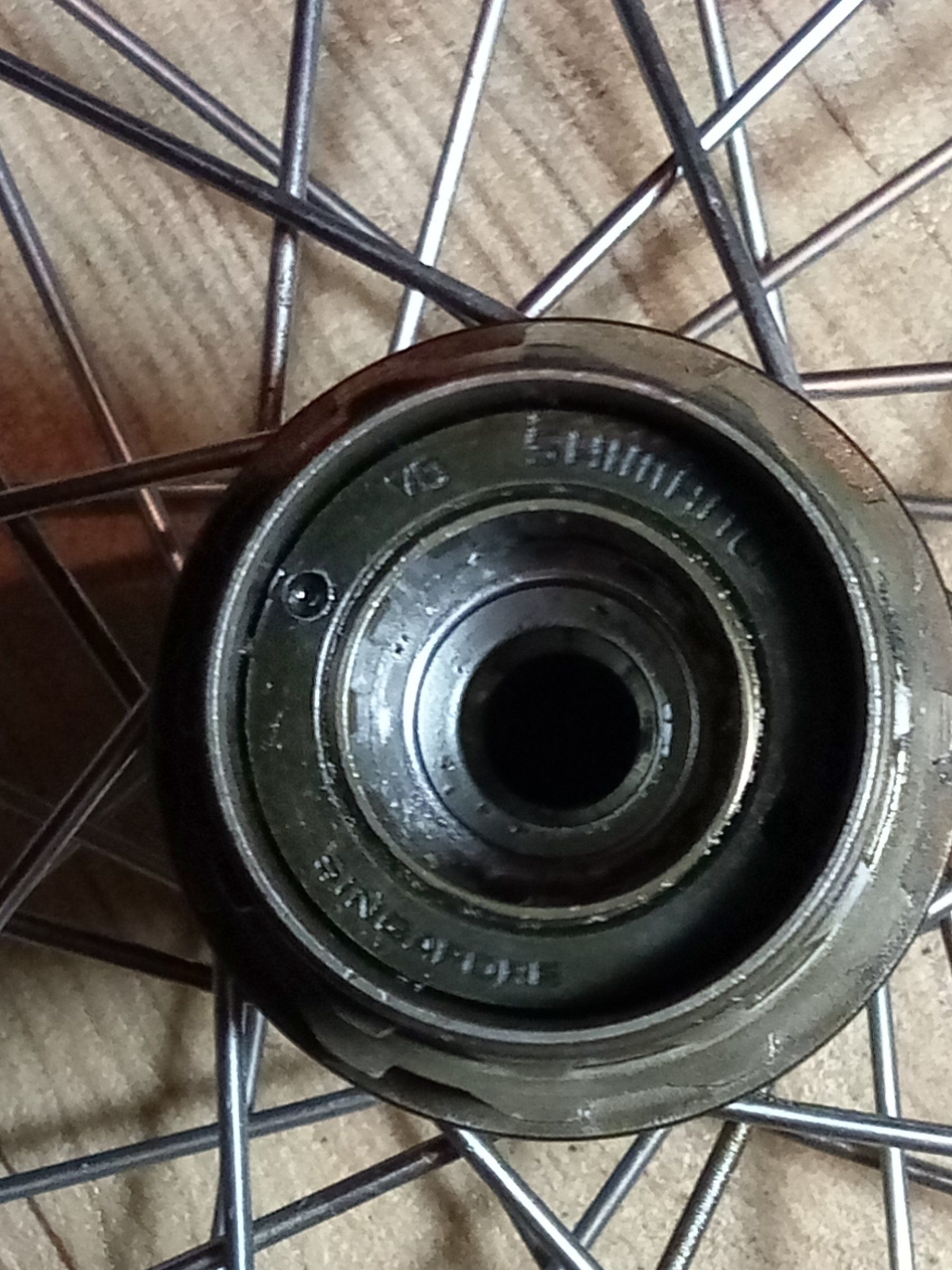

Hallo Leute , weiß einer von euch wie man so eine Art von freilaufkörper abzieht?.
Vielen Dank im voraus Carlo
Hallo Carlo,
willkommen im Forum.
Dabei handelt es sich um den Freilaufkörper eines Shimanoschraubkranzes.
Den bekommst Du mit einem Shimano Schraubkranzabzieher (Shimano TL-FW30) runter:
Den sollte jeder Fahrradladen haben, wenn Du Dir dieses sehr gebräuchliche Werkzeug nicht selbst kaufen willst.
EDIT secht.
Für weniger als 10€ (ohne Versand) bekommst Du ihn im Netz.
Z.B. hier:
Ach ja, die Achse hätte nicht raus gemusst. ;)
Aber sicher keine schlechte Idee die Nabe ordentlich sauber zu machen und mit frischem Fett wieder zu komplettieren. :daumen:
Das Dingens ist auf die Nabe aufgeschraubt , die hat am Ende ein großes Feingewinde .
TL-FW30 ist korrekt , der passt in die innere Verzahnung .
Kuxtu Bild links = Schraubkranznabe .

Hallo Pananoia, Vielen Dank, das Werkzeug habe ich , brauche ich um die "Modernen" Freilaufkörper abzuziehen, kam aber nicht drauf das es damit
auch für dieses Modell geht. Vielen dank nochmals
