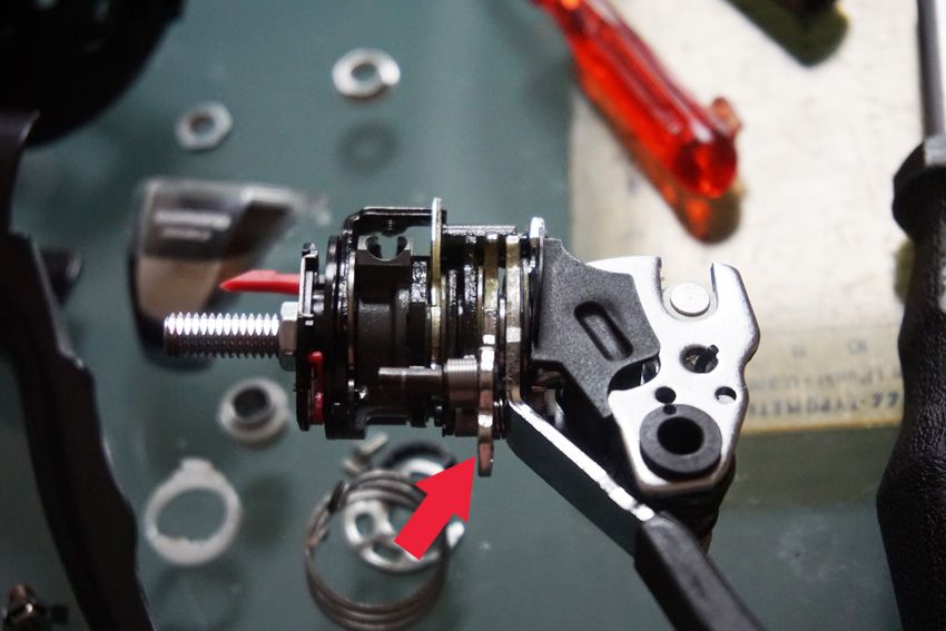

Passt eigentlich nicht,
aber ihr kennt euch doch so gut aus und vielleicht kennt auch jemand von euch Bezugsquellen für Shimano Ersatzteile,
auch wenn sie nicht auf der offiziellen Ersatzteilliste stehen. ST-R460-L, da ist der markierte Ring irgendwo gebrochen.
Kommt man irgendwie an Einzelteile aus dem Inneren des STI ran?
wie gesagt auf der offiziellen Teileliste ist nichts verfügbar was aus dem Innersten kommt.
Vielen Dank für Info
Bei Shimano ist EV die Bezeichnung wenn man die Teileliste sucht (Exploded View). Dann findet sich sowas hier :)
http://si.shimano.com/pdfs/ev/EV-ST-R460-3630.pdf
Ach so - die Innereien des Schalteinheit bekomsmt Du offiziell wohl nicht einzeln.

@htkal : Shimano Komponenten sind generell nur bis dahin auseinander zu nehmen, soweit es in einer Anleitung explizit beschrieben ist. Schaltmechaniken von STI sind im Ganzen auszutauschen, z.B.
Das Zerlegen und Zusammensetzen von diesen Teilen ist zwar möglich, aber sozusagen eine eigene Disziplin für Freunde komplexer Puzzle mit viel Geduld und Zeit. Der User @Panchon ist hier der führende Experte, dessen Fäden ich suchen würde, wenn ich hier mal ein Problem hätte.

ja so ist es, die Liste führt für das Innere, geschweige denn für Einzelteile daraus, keine Teilenummer auf.
zerleg es grad weiter, glaub auch nicht, dass ich das noch mal zusammen bekomme:confused:
Das ist der Schlingel, gebrochen und gedehnt
was willst du dann mit nem Ersatzteil?
ansonsten besorg dir aus dem Forum / elektronischem Marktplätzen einen verklebten / putten und baue um
Mit dem Ersatzteil würde ich den ansonsten noch sehr guten STI wieder herrichten, was machst du denn so mit Ersatzteilen?
@morda : Das kann schon mal sein, dass hinten die gleiche Länge wie links genommen werden muß. Ungewöhnlich ist das nicht. Kann natürlich auch sein, dass Du Dich verrechnet hast.....
Hab ich mir schon gedacht, aber der ganze Schaltmechanismus hat keine Teilenummer,– ergo nicht einzeln zu haben?
Ah, ich seh grad gibt doch ne Teilenummer, wer lesen kann ist klar im Vorteil. Danke
