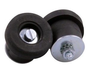

Bin auf der Suche nach Lenkerendstopfen für Innendurchmesser 17mm (außen 22), deren Endkappe nicht zu groß ist (geeignet für Tressostar 90). Velox selber hat nur die da, aber die sind für innen 19mm:
Weiss jemand, wo's sowas für 17mm gibt (ggf. auch in chrom oder so) ... Danke vorab.
Vielleicht passen die hier?
https://velo-classic.de/oxid2/Rennr...O-MTB-schwarz-Kunststoff-orig-Altbestand.html
Ich glaube, ich habe noch welche. Kann ich bei Bedarf mal messen.
Danke, die wären nicht schlecht gewesen, wenn sie passen täten ... Ich hab' heute Morgen jetzt, da ich sonst nix gefunden hab', die hier geordert. Passen angeblich in 17mm rein ...
http://sella-berolinum.de/shop-/gri.../2623/massiv-holz/kork-lenker-endstopfen-paar
