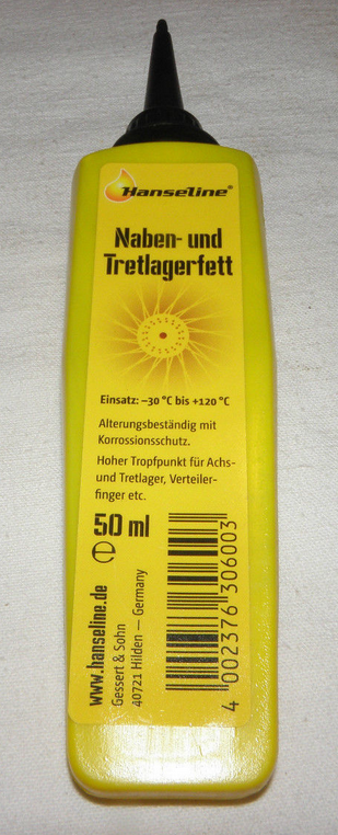

Bei der Gelegenheit:
Was nehmt ihr denn für ein Fett zur Lagerwartung von Naben und Pedalen.
Hab kürzlich meine ofmega pedale mit Balistol gefettet und den Eindruck, dass die immer noch zu rauh laufen.
Vg uwe
Echt damit?:
Dat is Öl.
Damit kannst Du keine dauerhafte Schmierung durchführen.
Ein paar Spezis haben so was früher für ganz kurze Rennen (Bahn oder TT) gemacht.
Aber da spielte der Aufwand und ggf. Schäden keine Rolle.
Ich persönlich verwende Castrol LMX.
Das wehrt sich sehr gut gegen Wasser und kann auch sonst alles was ich brauche.
Am Zweirad mit oder ohne Motor.
EDITh secht das aber alle andren Fette für den Verwendungszweck Lager sicher einwandfrei funktionieren.
