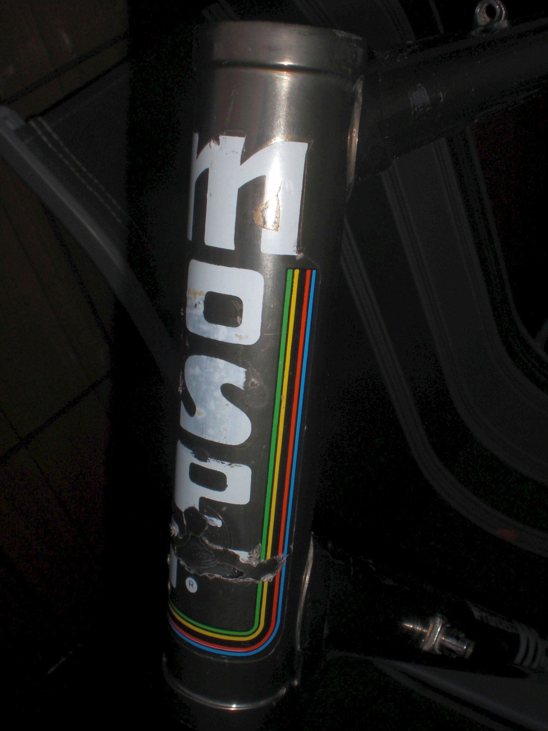

Erneuerung Moser-Frontbadge:
Hallo!
Das Thema betrifft den Bastel- auch den Dekore- und Aufkleberthread - im Bastelthread ist mehr los, daher probiere ich es hier...
Mein Chromovelato-Moser-Projekt schreitet mittlerweile ganz gut voran und der Rahmen ist grundsätzlich auch ganz schön beieinander, nur hat das Decal am Steuerrohr eine wirklich hässliche Beschädigung, die auch den Lack bis auf die Verchromung betrifft:
Das Decal besteht aus transparenter, bedruckter Folie die jedoch noch immer sehr gut am Lack hält.
Wenn ich das Decal erneuern möchte,:
Das Decal abziehen: Mit Föhn anwärmen und allfällige Kleberreste mit Putzethanol bzw. mit Klebereste-Entferner wie bspw.
https://www.bauhaus.info/reiniger-entferner/mellerud-aufkleber-kleberesteentferner-/p/19127434
entfernen?
Weiß wer „aus dem Stand“ einen Shop seines Vertrauens, der das Front-Decal im Programm hat (transparente Folie, weiße Buchstaben)?
Selbermachen wäre auch eine Option – der Copyshop ums Eck kann auch Weiß auf Selbstklebefolie drucken benötigt aber Vektorgrafiken (also Abmalen der alten, abgezogenen und eingescannten Folie mit Adobe Illustrator o.ä.) oder hätte schon wer den Schriftzug als Vektorgrafik?
Vielen Dank für Eure Tipps
hG
Tom

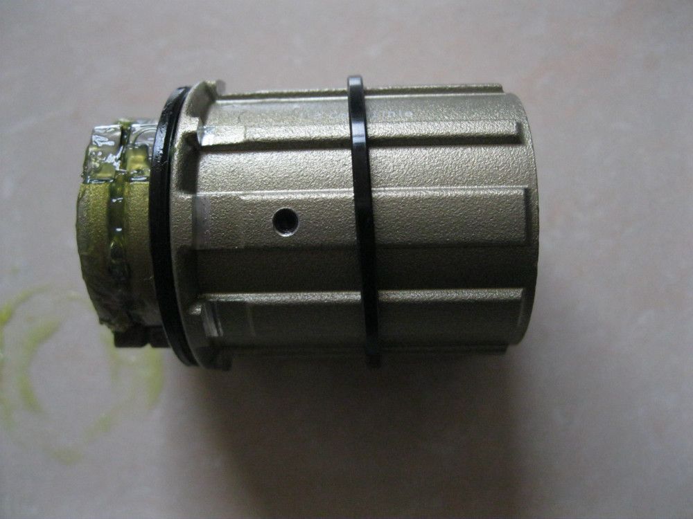

Da guckt mal. Das ist ein neuer unbenutzter Campa Freilauf.
Ich kann es natürlich nicht mit absoluter Sicherheit sagen, ob es Fett oder doch Götterspeise ist ... Öl ist es aber sicherlich nicht. Und Nichts ist es sicherlich auch nicht.
Bei modernen Rennern gehört es ja (in manchen Kreisen bei denen ein lauter Freilauf wichtig ist) zum guten Ton erstmal das Fett bei Campa-Freiläufen zu entfernen. Akustisches Tuning halt:rolleyes:
Bei modernen Rennern oder bei modernen Freiläufen? Ist ja an einem '85er Rad dran und auch nur 8-fach ...
