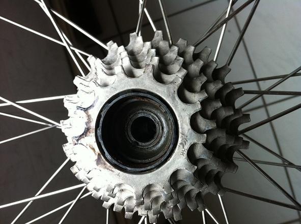

Wie bekomme ich ne Kasette ab wenn ich nur eine Kettenpeitsche habe?
Mein Kettenabzieher passt nämlich leider nicht.
AW: Mal eben schnell ne kleine bastelfrage
Bau die Nabe wieder zusammen, spann dann das Rad normal ein, leg die Kette auf und halte die Pedale fest. Mit der Peitsche graifst du dann das kleinste Ritzel und schraubst es ab.
