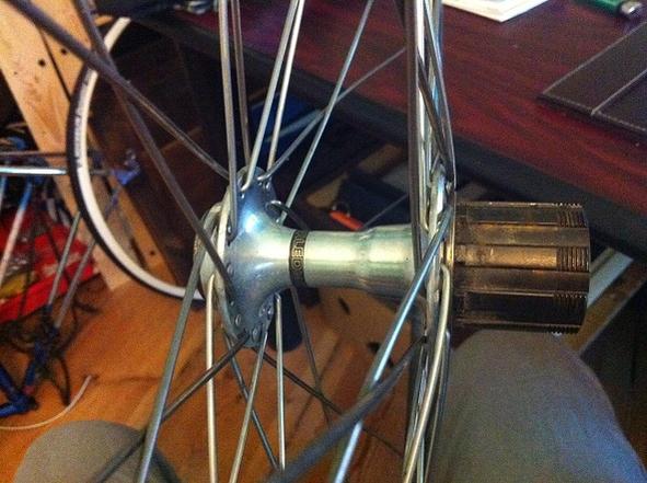

AW: Mal eben schnell ne kleine bastelfrage
Er meinte auch irgendwas von nem Spacer ......
und von deinen Bildern her ist es die erste....die die die riffeln am ende rechts hat .
Hmmmm jetzt bin ich erst recht verwirrt :confused:
Denn er meinte mit nem spacer bekomm ich die kassette der shimano da auch drauf.
Und sind 30 euro ok ?
Die 8-fach Dura Ace ist 4 mm breiter als die alte 6-fach 600er.
Solltest dein Rad einen Stahlrahmen haben, wird das gehen.
Du mußt ihn dann etwas aufbiegen um das Hinterrad rein zu bekommen.
Ob die alte 6-fach Kassette passt, hängt davon ab ob sie UG oder schon HG ist.
Wenn am Freilauf im Profil alle Nuten gleich groß sind, ist es UG.
Dann sind die Zähne der Ritzel gebogen, um die Schaltvorgänge zu erleichtern.
Wenn ein "Zahn" am Freilauf größer ist, ist es HG.
Das hängt damit zusammen, daß die Ritzel Schalthilfen haben und nur in einer bestimmten Anordnung funktionieren können.
Also verhindert der größere Zahn ein verdrehen der Ritzel.
Sollte deine Kassette HG sein, kannst du sie, wie schon bestätigt, auf dem Dura Ace Laufrad montieren.
Weil ein 8-fach Freilaufkörper logischerweise breiter ist als ein 6-facher, mußt du zuerst einen Spacer (Platzhalter) einlegen, bevor die Kassette dann drauf kommt.
Und 30€ für solch ein Hinterrad, vorrausgesetzt es ist in Ordnung, sind mehr als O.K.

Du schreibst 8 sis.
Weiter unten sagst du es wäre die Nabe auf dem ersten Bild.
Die wiederum halte ich für eine 7-fach!?
Ach ja, es geht "nur" um die Nabe, nicht um ein komplettes Laufrad.
30 sind dann aber immer noch O.K., wenn das Teil neuwertig ist.
@Two-Face:
Das untere Bild von lagaffe zeigt eine DA-Nabe, auf die eigentlich nur DA-Uniglideritzel passen. Eine tolle Nabe, aber eben nicht sonderlich gut auf andere Systeme anzupassen.
Das obere Bild zeigt einen typischen UG-Freilaufkörper, der ggf. aber breiter als bei den 6-fach-Naben ist. Darauf passen Deine UG-Ritzel problemlos, Du musst aber an erster Stelle vor den Ritzeln einen Distanzring (Maß weiß ich jetzt leider auch nicht) auf den Freilauf stecken, um die größere Breite auszugleichen. Anschließend ist das ganze Paket natürlich in Richtung "außen" verschoben.

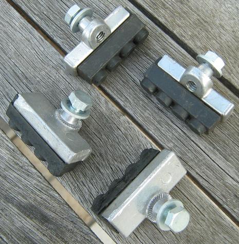

Wieviel fehlt denn zum vollständigen Anliegen an der Felge? Wenns nur ein paar mm sind, dann könnte es ausreichen, die Befestigunxösen unten aufzusägen, was ein Tiefersetzen der Beläge ermöglicht.
Fast einen Zentimeter kann man mit diesen Klötzen überbrücken:
attachment.php
Zufällig habe ich die gerade im Biete thread für 10,- plus Porto...

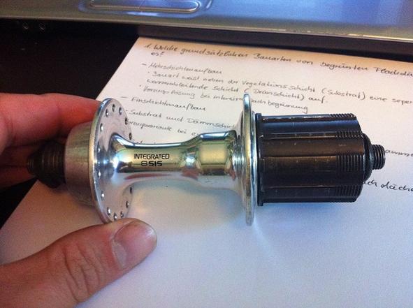

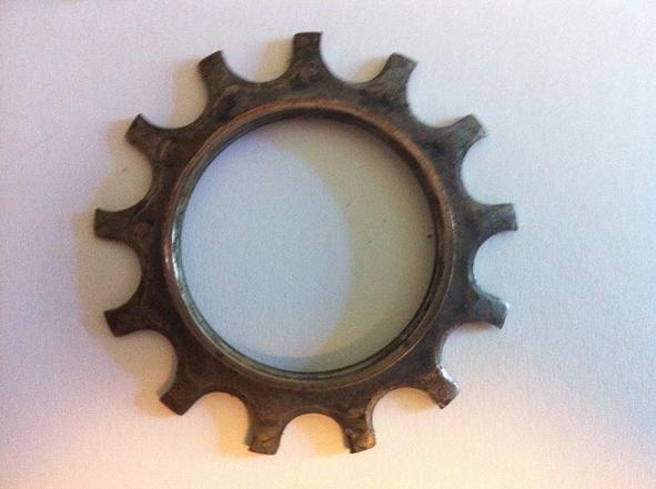

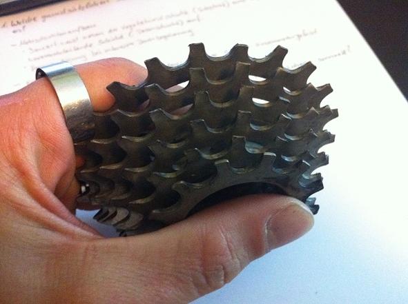

Danke für deine Antwort BIKAHOLIC,
Ich hab mal Bilder gemacht von den Teilen. Hab sie mir jetzt auch gekauft da er 25 euro sagte und da konnte ich nicht mehr anders. Zustand ist ok denk ich.
Ich bekomm dann aber die Kassette nicht rauf da ich denke ich habe eine UG ....oder? ( kein großen "Zahn"
Habe Fotos von der bisherigen Nabe, der Dura Ace, der Kassette und des kleinsten Ritzels gemacht.

Two-face, du hast eine UG-kompatible HG-Nabe, sollte doch eigentlich (mit Spacer) passen?
http://arnowelzel.de/wiki/de/fahrrad/sheldonbrown/k7
Wenn du die Nabe schon hast, würd ich auch von 6-fach weg und mehr Gänge fahren :D

@Two-Face: zaunk hat völlig recht.
Deine UG-Ritzel passen da drauf; das UG/HG-Problem tritt nur in der anderen Richtung auf (HG passt nicht auf UG).
Besorg Dir also eine Kassette mit mindestens 8 Ritzeln und dazu passende Schalthebel - das ist viel sinnvoller, als lange rumzubasteln.

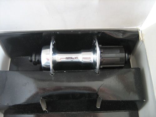

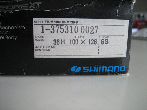

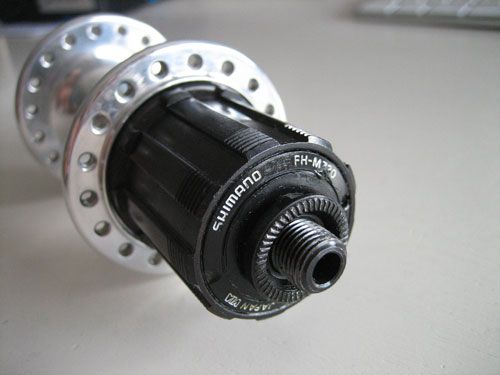

Richtig fies ist natürlich, dass ich gerade eine XT-Nabe im Bestand eines alten Freundes entdeckt habe. Nagelneu und nie eingespeicht. 6-fach für UG, 126 mm Einbaubreite, 36 Loch, sogar noch in der Originalverpackung.

Zu spät?
War das jetzt ein Angebot ? :rolleyes::D
Und dann muss ich echt ne neue kassette + schalthebel kaufen :confused:

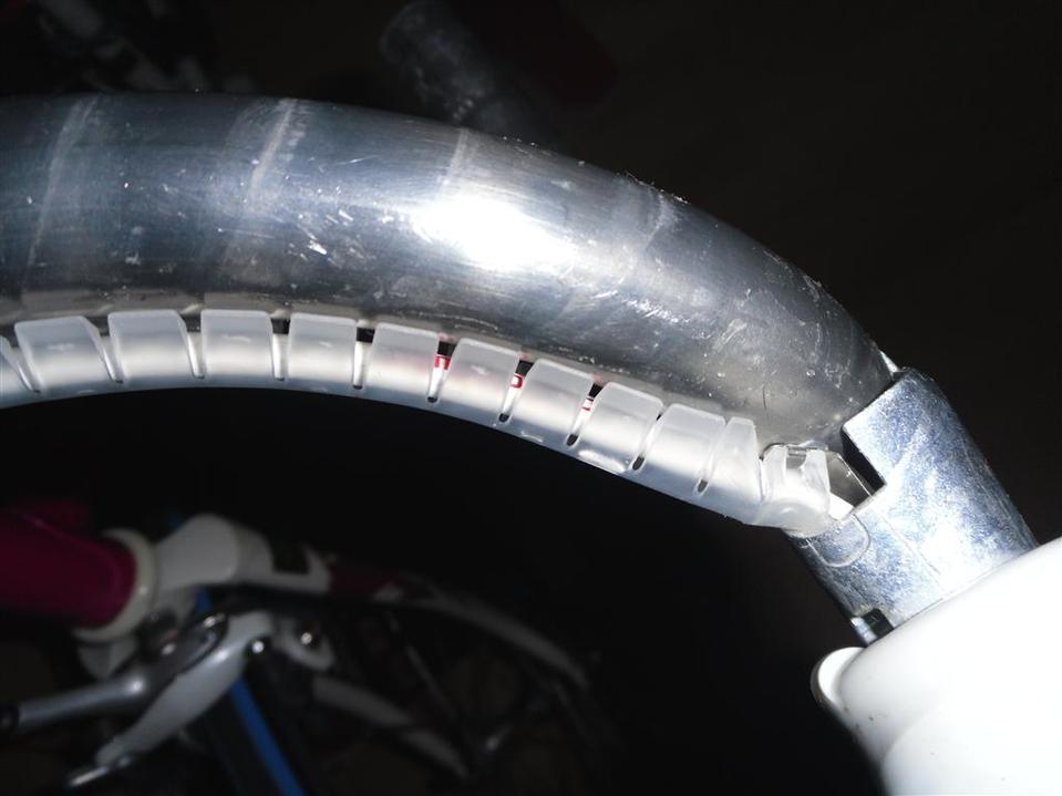

ich frage dann auch einmal kurz etwas.
Bevor ich meinen Lenker ein neues Lenkerband verpasse, brauche ich diese Schutzhülle?
Trägt ja etwas mehr auf.
Info falls nötig:
Schimano RX 100 Bremshebel
Lenkerband BBB Speed Ribbon
Lenker Sakae Custon
