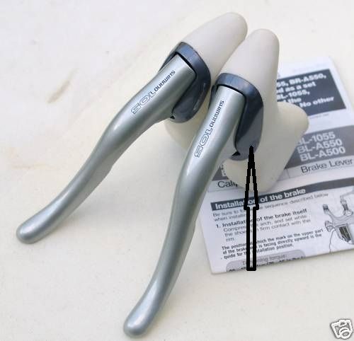

Könnte mir bitte jemand sagen ob bei den shimano 105er Bremshebel es normal ist, wenn der Gummi ab ist das dann auch das " mit dem Pfeil makierte was auch immer das sein soll " fehlt ? Oder gehört das normalerweise zum Hebel ?
