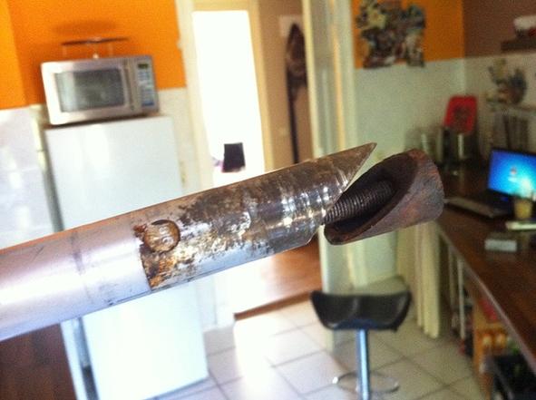

Mal kurz ne Frage , wenn ich den alten Rahmen innen von Rost mit Schleifpapier behandeln möchte damit der Vorbau wieder reinflutscht, was nehm ich da für ne Körnung ?

Der Vorbau war quasie schons EINS mit dem Rahmen :rolleyes:
Mit Mühe und Not .......und Gewalt bekamen wir den grad so noch raus
Das Foto sagt glaube ich mehr als Worte :o
Und der Typ in der Werkstatt meinte ich solle den Rost von innen auf jedenfall weg schleifen

Glückwunsch, da habe ich schon Schlimmeres gesehen. Rost abschleifen, Gabel von innen auch mal schleifen (z.B. einen geschlitzten Holzstab mit eingelegtem Schleifleinen benutzen) und alles gut gefettet wieder zusammenbauen.
Schleifleinen, z.B. für einen Bandschleifer, verwenden, weil es nicht so schnell den Geist aufgibt. Grobe Körnung 80 oder 120 reicht völlig, weil Du ja eher "durchputzen" als tatsächlich Material abtragen willst.

So wirds gemacht ;) danke !
