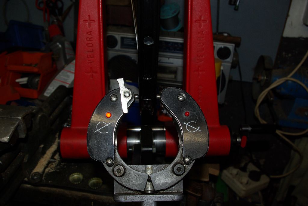

So eine Seh-Hilfe zum Nachrüsten gibt es nicht zufällig für zeitgenöss. Zentrierständer a la Minoura? Drehe da seit geraumer Zeit überm Feinzentrieren eines selbst gehäkelten HR geringfügig durch (regelrechte Mußestunden sind natürlich auch wieder Mangelware).
Ein Zentrierständer, der 6 Stck. 9 Volt Batterien benötigt, um die Mittigkeit Felge anzuzeigen ?
In meiner Werkstatt, die seit vielen Jahren zuverlässig "analog" funktioniert,
ist soetwas unbrauchbar.
Würde mich interessieren wo die Blockbatterien sitzen sollen:rolleyes:, auf der Arbeit und früher im Laden hatte ich auch nur Analog, aber im Alter braucht man so seine Helferleins:p.

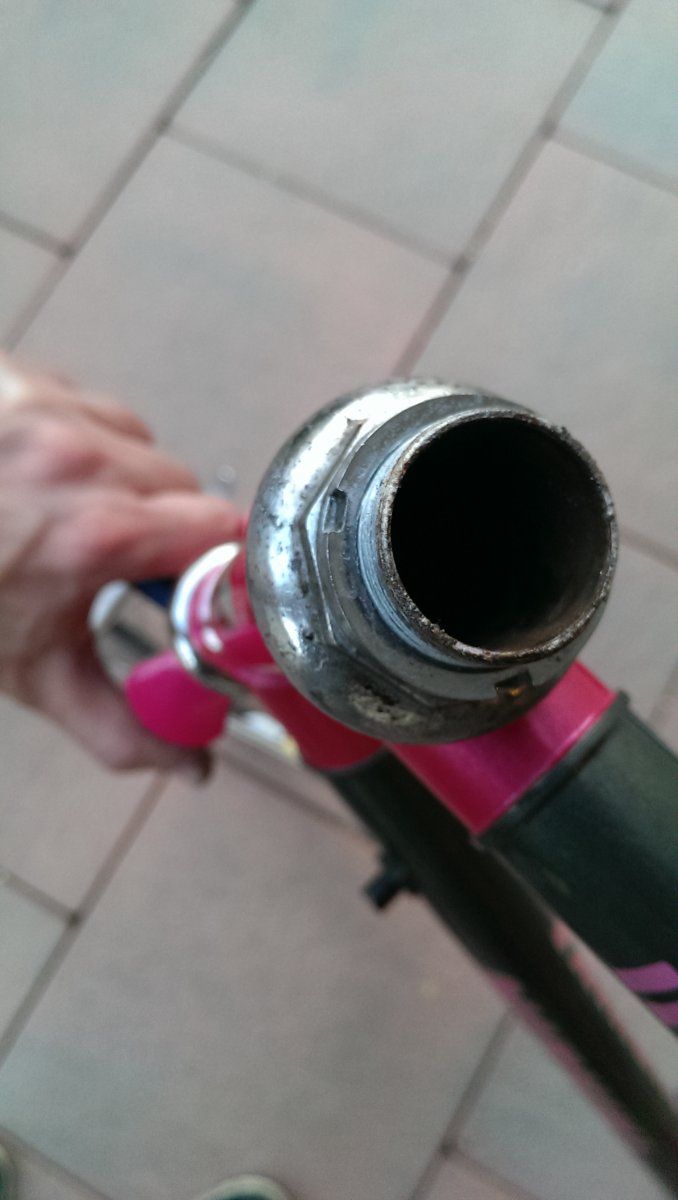

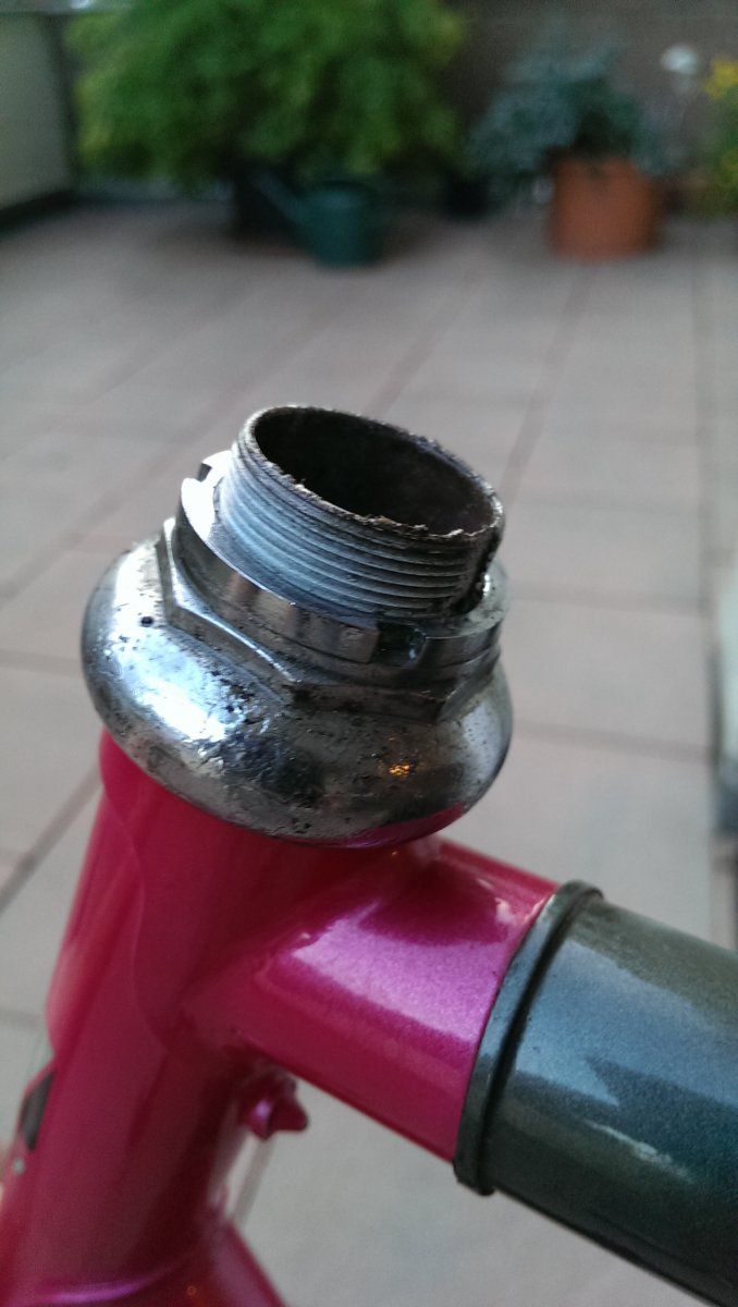

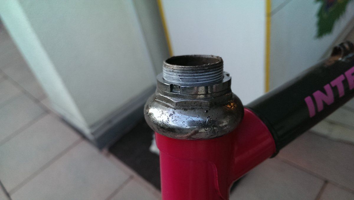

Nach ein paar Tagen täglichen Einsprühens mit Nigrin konnte ich heute endlich den Steuersatz lösen aber dann war da diese komische Scheibe. Die sitzt bisher fest. Wie bekomme ich die runter?
könnte eine Gewindescheibe sein, die mal mit einem Hakenschlüssel abdrehen muss. Dreh doch mal, dann weißt du es! Viel wichtiger finde ich die Frage, was für ein seltsamer Rahmen ist das?
Mein Standardhakenschlüssel fürs Innenlager passt nicht :( Schon probiert...
Ist ein Nishiki International, der eine ordentliche Zuwendung braucht und mir etwas zu klein ist.
Darfst dich hier einlesen http://forums.roadbikereview.com/retro-classic/nishiki-international-info-59717-2.html
Ist das ne 52/53er RH? Was taugt die Verbindung an den Muffen nach der Zeit?
Zum geschilderten Problem: Ich tippe auch auf Gewindescheibe, angesichts der Dicke und Machart. Gibt es vielleicht bei Mopedschraubern noch verstellbare Hakenschlüssel?
