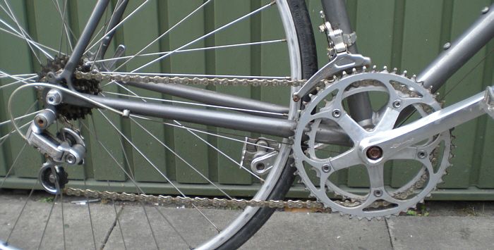

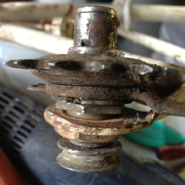

Wer kann mir mit der Demontage / Zerlegen eines frühen Cyclo Schaltwerkes mit Info weiterhelfen ??
Es ist ein Modell mit umlaufenden Seilzug. Den Mitnehmet an der Rolle für den Seilzug habe ich schon gekillt :confused:
Es soll zur Ergänzung einer Herse Schaltung dienen.

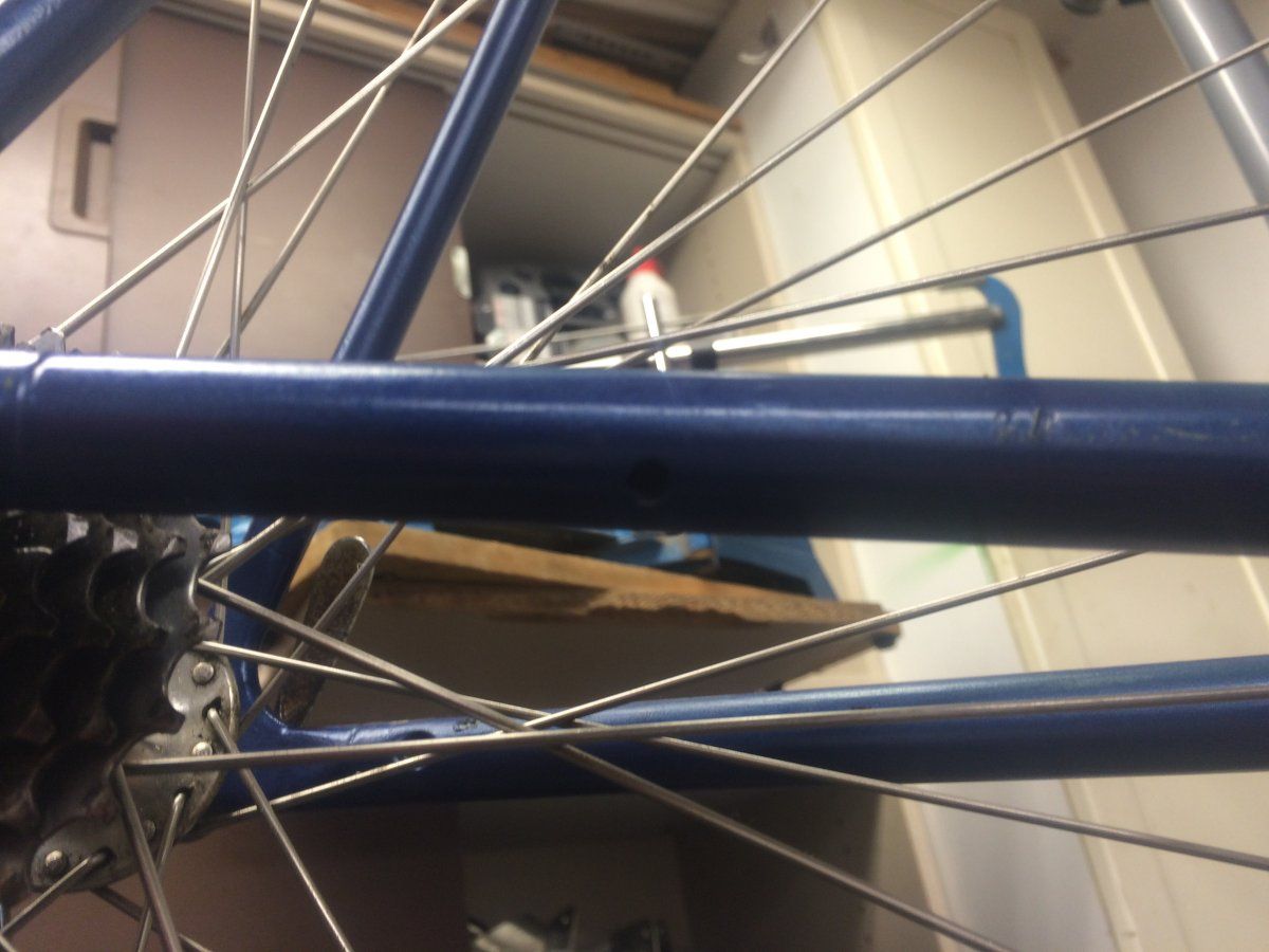

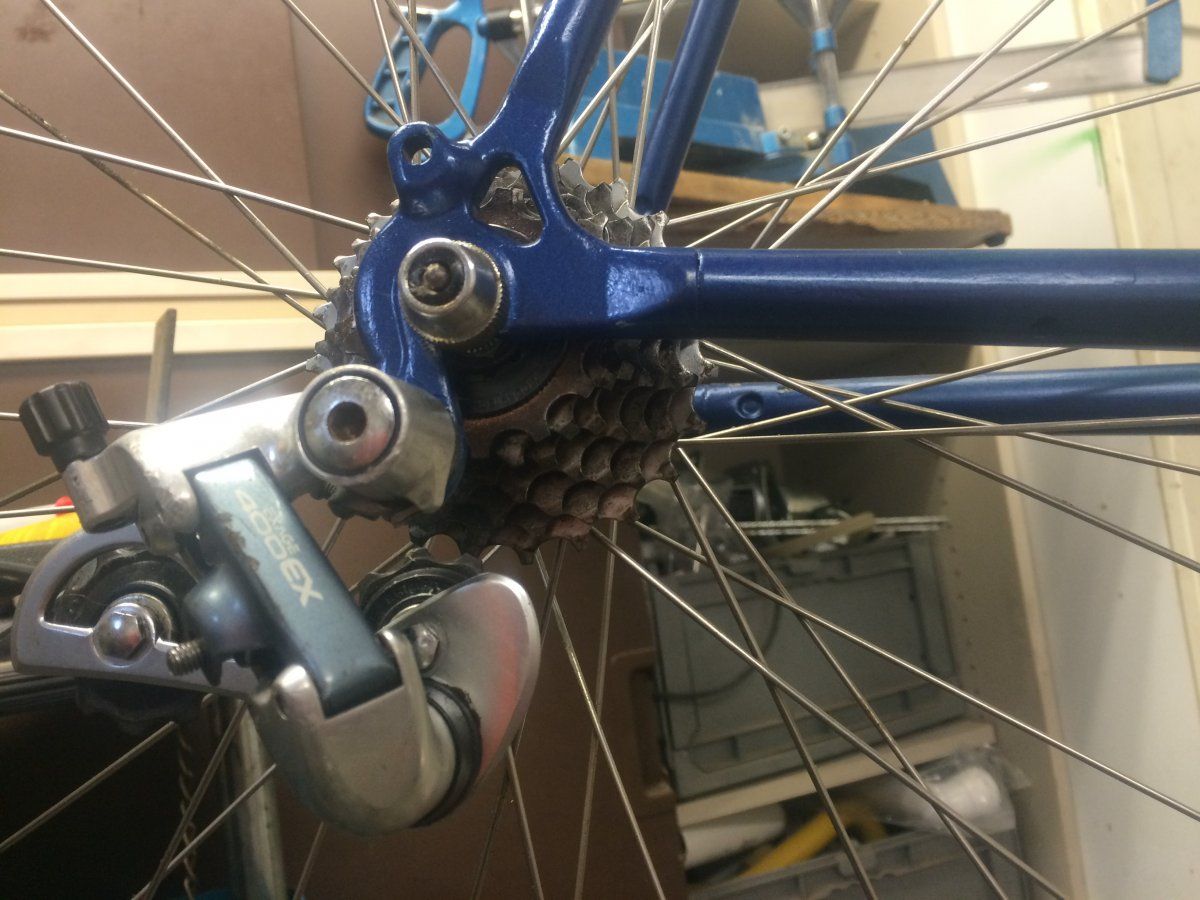

Und zwar hab ich hier einen Kettler Alurahmen (jaja, ich weiß nix dolles, aber ich will ihn mal auf die Straße bringen) und verzweifele gerade am Schaltzuggegenhalter. Es gibt nämlich keinen. Dort, wo der sein sollte, ist allerdings ein Loch (mit Gewinde) in der Kettenstrebe und ich frage mich jetzt, was für ein Teil da reinkommt. Schelle ist natürlich auch eine Lösung, aber ich wollte erstmal versuchen, die Originale Lösung zu finden.
Danke!
Edit: hier mal ein Bild von Google von dem wahrscheinlich selben Kettler.
Edit die Zweite: Hab das Teil gefunden, danke! :D
