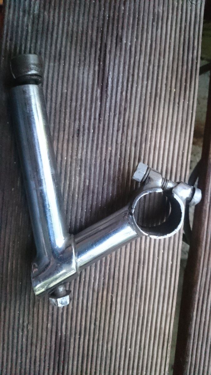

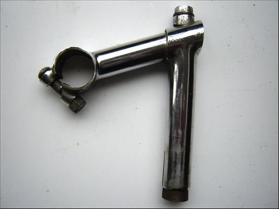

Habe heute einen Vorbau der Marke Titan bekommen, es ist der Standard nicht der "Luxe". Leider fehlt die abgeschrägte Unterlegscheibe, habe ergoogelt dass die sich "Radien Ausgleichsscheibe" nennt, wobei das auch nicht ganz stimmt weil zur "Rundung" bei der Orginalscheibe ja noch die Steigung dazu kommt.
Wäre super wenn mir ein Titan-Vorbau-Besitzer die Unterlegscheibe vermessen könnte, dass ich mir so etwas nachbauen lassen kann.
Und hier gibt es doch auch Leute, die im Gegensatz zu mir, wirklich was von Metallverarbeitung verstehen, ist so etwas mit den richtigen Maschinen in 2-3 Handgriffen hergestellt (so stell ich mir es vor) oder ist es doch ein größerer Aufwand?
von velobase:
Versteh jetzt das Problem nicht.
Wenn Du mit der Schieblehre den Durchmesser des Bereiches mißt, auf der diese Scheibe aufliegt, halbierst Du diesen und hast doch dann den Radius.
Soooo furzgenau muß es dann auch nicht sein; ich denke, das ist ein Stahlvorbau?
Wenn es auch mehr als 2-3 Handgriffe werden - solche Teile bekomme ich noch problemlos mit der Feile hin.....
Tante Edith:
bei aller Liebe zum Alteisen, aber wenn Du einmal über den Lenker absteigen solltest, kann diese vorstehende Schraube ganz schnell dein Gelege zu Rührei verarbeiten... :rolleyes:
