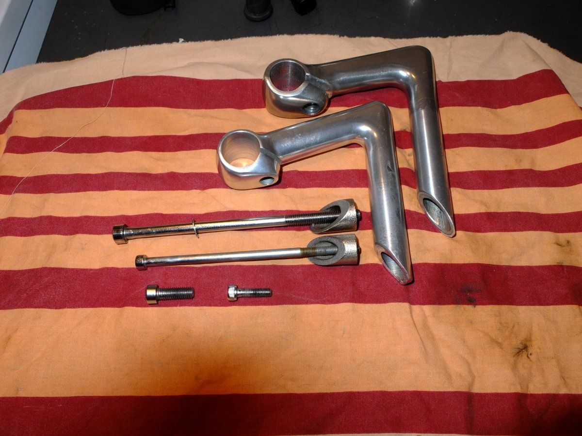

Problem: Panto Aluvorbau und Stahlgabel sind eine nur schwerlich trennbare Verbindung eingegangen. Bisherige Versuche: Schläge, Schwingung, Rostlöser und Kraft blieben erfolglos. Heute habe ich das Steuerrohr mit WD40 geflutet, über den Vorbau einen Gummihandschuh gezogen und den Rahmen kopfüber schräg gelagert.
In ein paar Tagen geh ich noch mal ran.
Nächste Stufe wäre 5% Ammoniaklösung oder wie war das? Kann das übel für den Rahmen und Vorbau enden und auf was gilt es zu achten, außer den Atemwegen:idee:
Die kugelige Schraubenmutter konnte ich mit einem deftigen Hammerschlag lösen. Der Vorbau klemmt mittels einer Spreizklemmung.
Bisher alles richtig gemacht. Jetzt geduld.

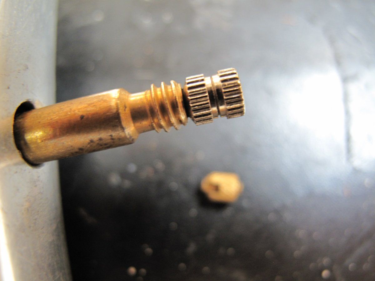

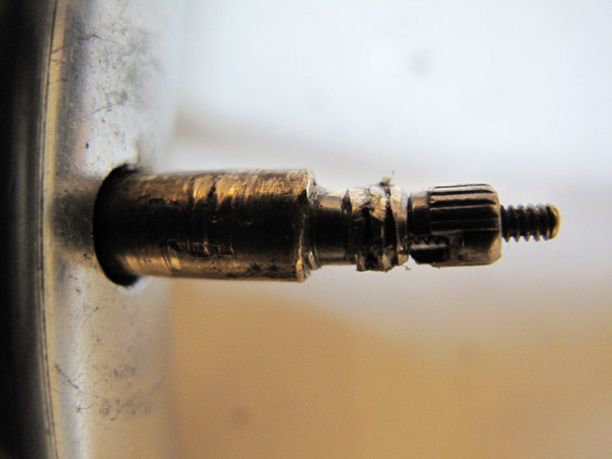

Ist das noch zu retten? Beim ersten Aufpumpen eines noch nicht aufgezogenen Schlauchreifens habe ich den Ventilkopf abgerissen. Kann ich den Schaft absägen, Gewinde reinschneiden und ein Ventil einschrauben (mit Loctite). Funktioniert das bei 8bar Druck?
Kurze Erfolgsmeldung, falls dieses Mißgeschick noch einem passiert: Ja, es geht. Das Ventil hat ein Feingewinde M4,6? oder so. Habe auf 4,2 aufgebohrt und mit einem Maschinenschneideisen M5 etwas eingeschnitten; passt. Nochmals raus und wieder mit Loctite rein, auf 9 bar aufgepumpt, hält den Druck seit einer Woche.
Es gibt aber noch eine 2. Lösung: Habe von einem anderen Schlauch-Ventil einen Ventilverschluß (vermutlich Michelin Airstop) auf das abgebrochene Ventilgewinde geschraubt. Geht auch, allerdings müsste das Teil gekürzt werden.
Und warum habe ich den Aufwand mit einem Ventil einsetzen getrieben? Weil es mir tatsächlich beim Luftablassen ohne Sicherungsschraube das abgebrochene Ventil in den Schlauchreifen geschossen hat. Habe ich aber nach absägen mühsam wieder rausbekommen.
