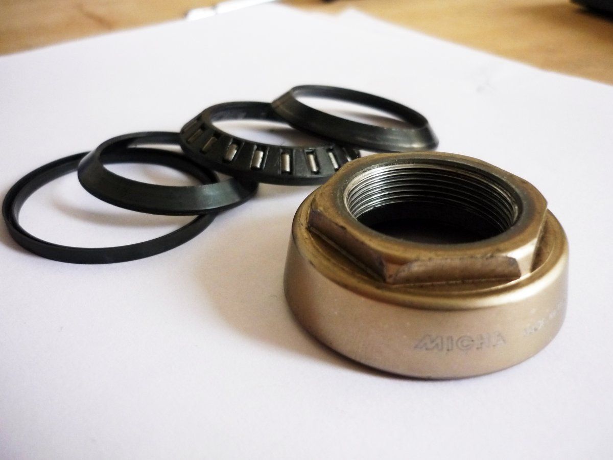

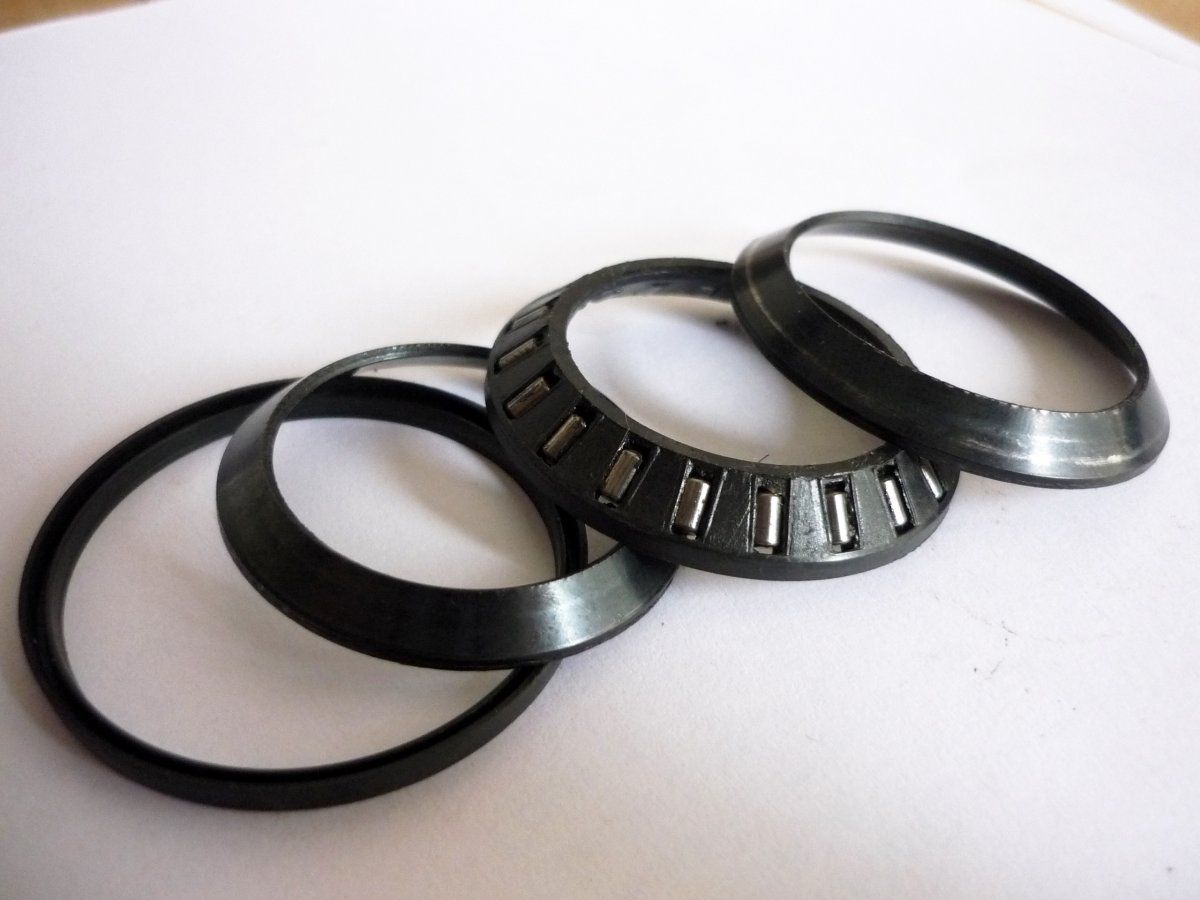

Ich mache gerade einmal Komplettwartung des Alltags/Reiserades, Steuersatz von Miche mit Walzenlager.
Die Lagerflächen sehen soweit auch noch in Ordnung aus (?) aber der Dichtungsring der Oberen Lagerschale ist Fritte. Dementsprechend hatte sich da auch schon einiges an brauner Suppe gebildet...
Wo bekomm ich sowas her? Und wie viel Fett knallt man in ein Nadellager?
Anbei ein paar Bilder:

Ja, und wenn Du das Lagerspiel des Industrielagers dann "einstellst", dann achte mal darauf,
wie diese Einstellung erhalten bleiben soll.
Wenn der Hersteller eine Einstellmöglichkeit vorgesehen hat, dann müßte irgendwo eine Konterung sein.
Anderenfalls handelt es sich nur um eine Lagerabdeckung.
Das kann ich mir kaum vorstellen: Wenn das Lagerspiel einstellbar wäre,
müßte das ganze ja irgendwo gekontert werden. Eine solche Konterung kann ich
auf dem Bild aber nicht erkennen. Aber natürlich gibt es auch einstellbare
Industrielager. Bei einigen Suntour Superbe Pro Naben gab es das.
Vorstellen ist nicht Wissen...
Ich hab hier ein kleines Kettenblatt HG und ein großes SG; kann ich die zusammen an einer Kurbel verbauen oder macht das Probleme?
Ich kenne die Naben echt nicht , aber wenn darin tatsächlich Rillenkugellager verbaut sind , kann man da nichts einstellen , das geht nur wenn das z.B. ein Schrägkugellager , Schulterkugellager oder Kegelrollenlager wären , also das Lager zerlegbar ist , und Aussen- zum Innenring getrennt sind.
Wenn ein Rillenkugellager Spiel hat ,ist das Schrott .
Oder meint ihr nur Seitenspiel der kpl. Lagereinheiten auf der Achse im Nabengehäuse ?
Was hast Du zum Thema beizutragen ?
Wie soll das Lagerspiel eines Industrielagers ohne Konterung einstellbar sein?
Erkläre das mal . Ich lerne ja gerne dazu.
Wenn ein Rillenkugellager Spiel hat ,ist das Schrott . ...
Genau so ist es.
Genau, ich schmeiße auch immer neue Lager weg weil sie Spiel haben. o_O Schonmal den Begriff Lagerluft gehört?
