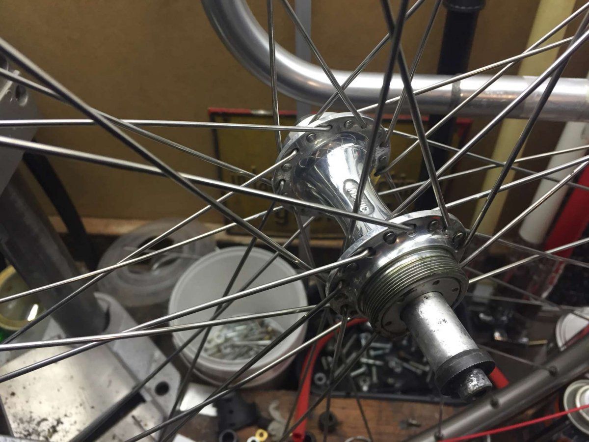

Was kann ich machen, wenn die Mavic-Nabe sich nicht so soft bewegt, wie man es erwartet? Geht da was zu schrauben oder irgendwo irgendein Zeugs reinsprühen?
Sind die grauen Scheiben mit den Löchern auf der Nabe nicht einfach Staubschutzscheiben, die du mit einem Stirnlochschlüssel aufmachen kannst und dann die Nabe warten?
Du kannst tatsächlich mit einem stirnlochschlüssel etwas das lager-Spiel beeinflussen. Siehe die Löcher..
Das kann ich mir kaum vorstellen: Wenn das Lagerspiel einstellbar wäre,
müßte das ganze ja irgendwo gekontert werden. Eine solche Konterung kann ich
auf dem Bild aber nicht erkennen. Aber natürlich gibt es auch einstellbare
Industrielager. Bei einigen Suntour Superbe Pro Naben gab es das.

Ja, und wenn Du das Lagerspiel des Industrielagers dann "einstellst", dann achte mal darauf,
wie diese Einstellung erhalten bleiben soll.
Wenn der Hersteller eine Einstellmöglichkeit vorgesehen hat, dann müßte irgendwo eine Konterung sein.
Anderenfalls handelt es sich nur um eine Lagerabdeckung.
