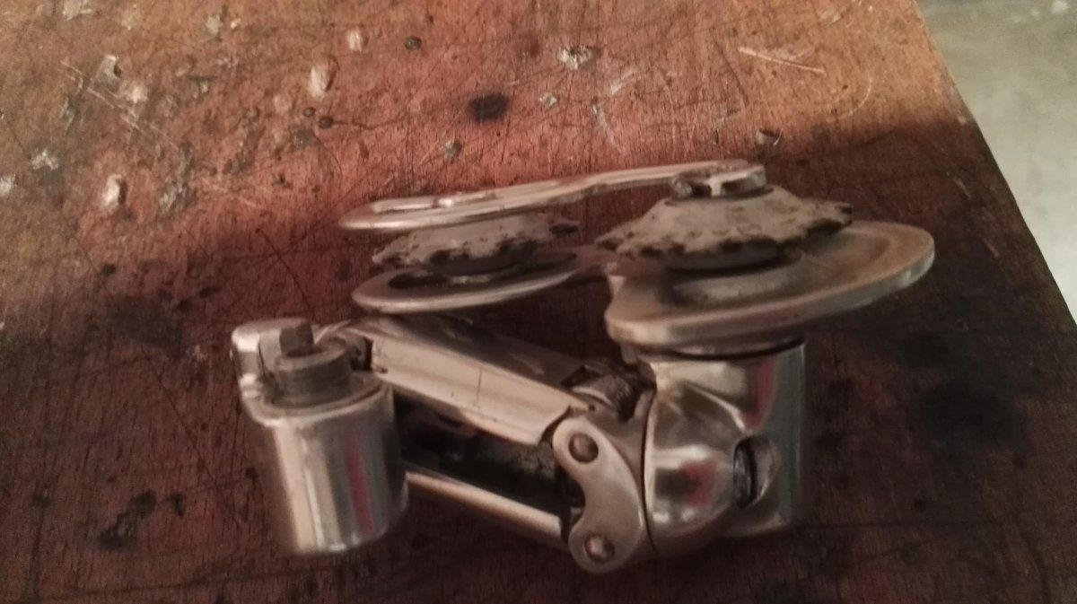

IMG_20160428_191101.jpg Hallo!
Habe ein Campagnolo Chorus 7 Fach Schaltwerk.
Als ich es am Schaltauge festgezogen habe, musste ich feststellen
das es fest war. D.h. es lässt sich nicht um die eigene Achse bewegen,
wie ich es sonst von anderen Schaltwerke kenne.
Soll das so sein oder fehlt am Bolzen vielleicht eine Art Scheibe?
Gruß bagger

Anhang anzeigen 330736 Hallo!
Gruß bagger
Hm. Bei mir waren Unterlegscheiben dabei. Eine hauchdünne und eine etwas dickere.
