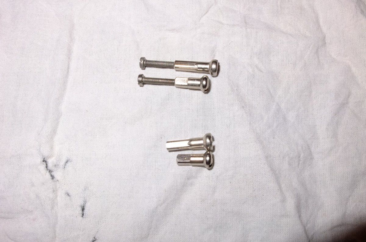

So , ich habe das Thema mal eroiert und Bilder gemacht .
Mit längeren Nippeln kann man sehr wohl eigentlich etwas kurze Speichen verwenden .
Der Gewindeanfang ist auch bei längeren Nippel da , wo er auch bei kürzeren ist .
Dzu habe ich 2 gleiche M2 Schrauben von vorne ( Speichenseite ) eingesteckt bis zum Gewindeanfang , und wie man
auf dem Foto sieht , ist der gleich tief drin .
Das nur der guten Ordnung halber ....:rolleyes:
Daß man zu kurze Speichen und längere Speichennippel verwenden kann, bestreitet ja niemand.
Nicht "fachgerecht" bzw. falsch bleibt es trotzdem.
Indem die Speiche nicht vollständig in den Speichennippel gedreht wird,
hängt der Nippelkopf "in der Luft". Speichenbrüche sind dann oft die Folge.
Mit ein wenig Nachdenken kommt man von selber darauf, daß diese Verbindung weniger stabil sein muß.
So erklärt es auch der Laufrad-Guru Herr Schraner. Meine Praxiserfahrung bestätigt genau das.
Ich schlage also vor, bei der Speichenlängenberechnung nicht weniger penibel zu sein
als beim anschließenden Laufradbau. Das hat einen entscheidenden Vorteil:
Man braucht sich den eigenen Pfusch nicht schönzureden.

Das halte ich für technisch schwach formuliert .
2 1/2 x Gewindelänge als Einschraubtiefe ( bei M2 also 5mm ) in Messing reicht ( bei Stahl sogar nur 1 1/2 x ), die volle Zugkraft die das Gewinde maximal halten kannt , bevor der schwächste Teil abreisst ( und das ist , wenn , der Kerndurchmesser des Speichengewindes ! ,
nichts vom Nippel ) , da würde selbst eine Einschraubtiefe von 10mm nichts dran ändern .
Ob der Nippelkopf dabei voll ausgefüllt ist oder nicht , ist völlig egal , oder glaubst du das der einfällt und durchgezogen wird .
Die Speiche reisst auch nicht im Nippel ab , sondern , wenn , darüber ( und meist reisst eh der Kopf ab , durch Materialermüdung ).
Nicht alles was ( selbsternannte oder gebauchpinselt ) Guru´s so von sich geben ist richtig , ich bin da vorsichtig .

Außerdem würden dann ja alle LRS mit tiefem Felgenbett, indem die langen Nippel montiert werden müssen, ja dieses Problem haben...
