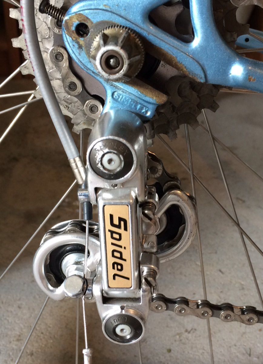

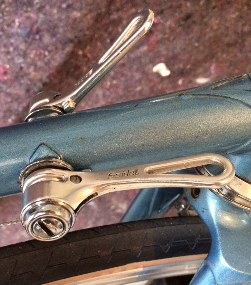

Ich habe eine alte Peugeot Rennmaschine PX10 mit Spidel Rahmenschalthebeln.
Der Schalthebel für das hintere Spidel Schaltwerk hält die Spannung nicht. Wenn ich auf das hintere große Ritzel schalte, geht das Schaltwerk von selbst ganz langsam wieder nach unten, es hält den Gang also nicht. Die Schraube am Rahmenschalthebel ist fest angezogen.
Was tun?

Das hatte ich auch schonmal. Da hab ich die Hebel auseinandergenommen, um zu sehen, ob alles drin ist. War es auch.
Wieder zusammengesetzt - ging. Weiß auch nicht, warum.
Zerlegen und entfetten / entölen , vermutlich rutscht die Reibdemmung einfach durch die Feder in der Schaltung durch ( kein Grip täte ein Rennfahrer sagen )

Du hast kein PX 10. Eher ein PY 10 CP. Zeig doch mal bitte dein Rädchen!!!
Gruß.

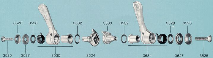

Ich habe einen Schalthebel abgeschraubt, kann aber nicht erkennen, wie man ihn zerlegt.
Da ist auf der Schraube ein Nylonring, damit der Hebel nich tauseinanderfällt. Den musst du mit irgendwas festhalten und die Schraube rausdrehen. Dann geht der Ring ab und du kannst den Hebel auseinandernehmen.
Aufpassen! Leg die Teile in der richtigen Reihenfolge ab, damit du alles wieder richtig zusammenkriext.
