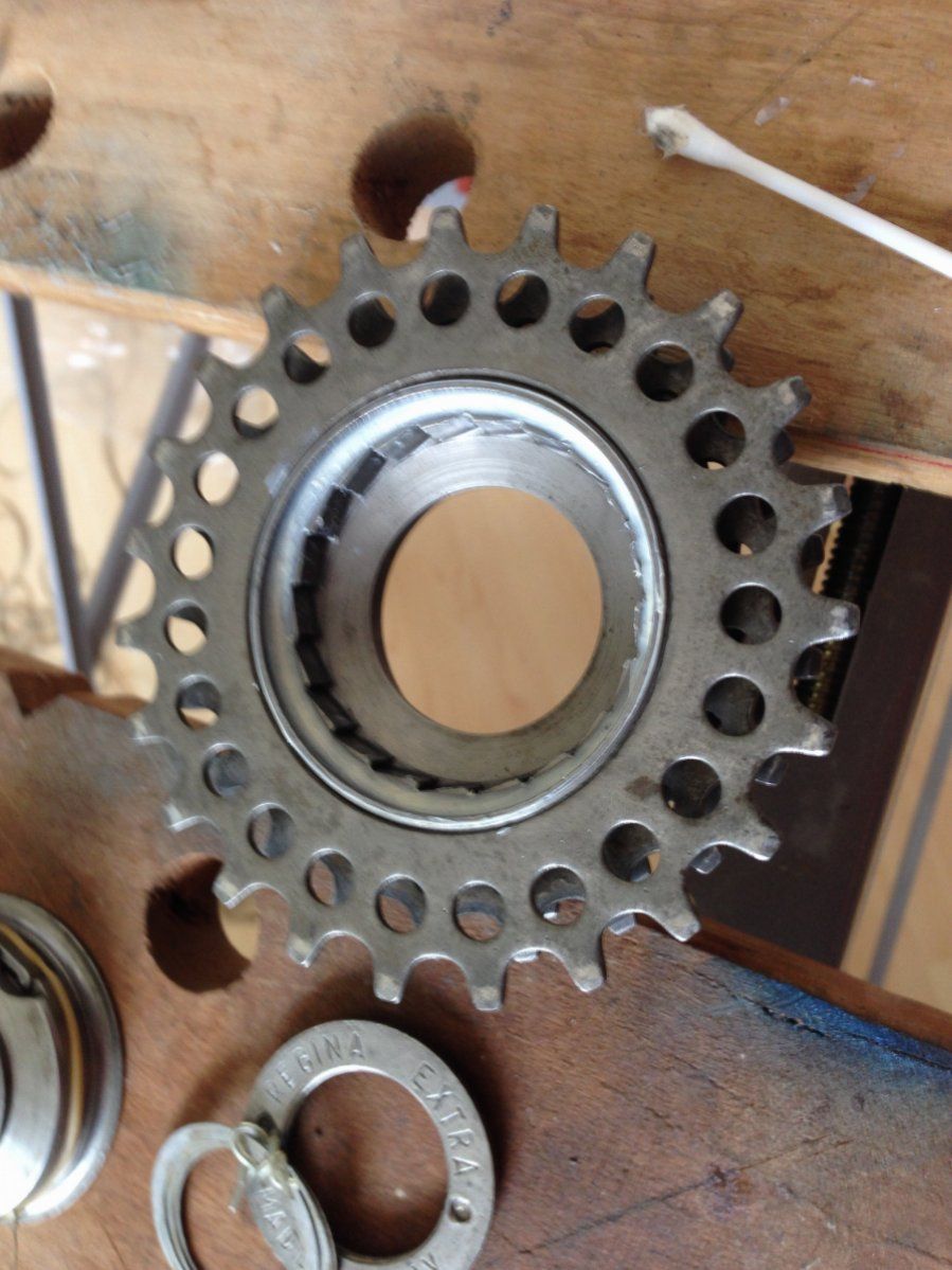

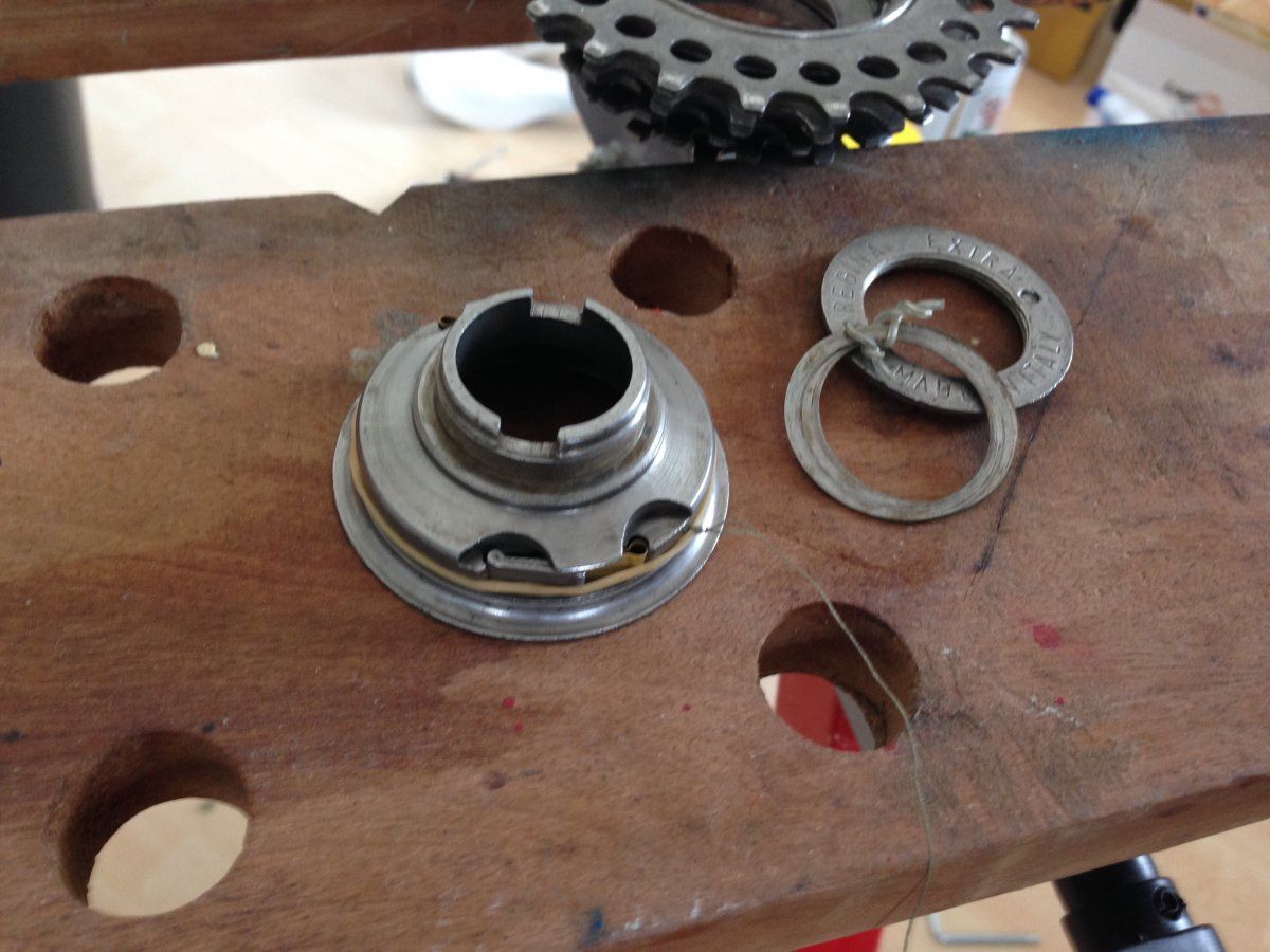

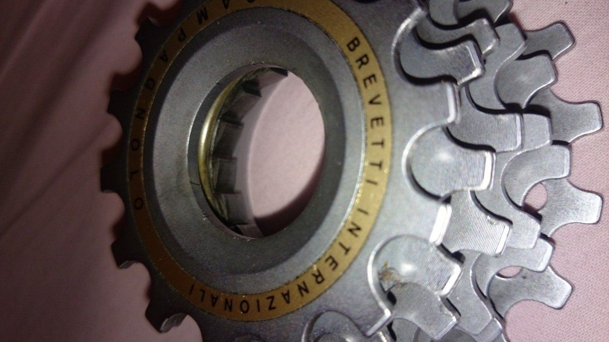

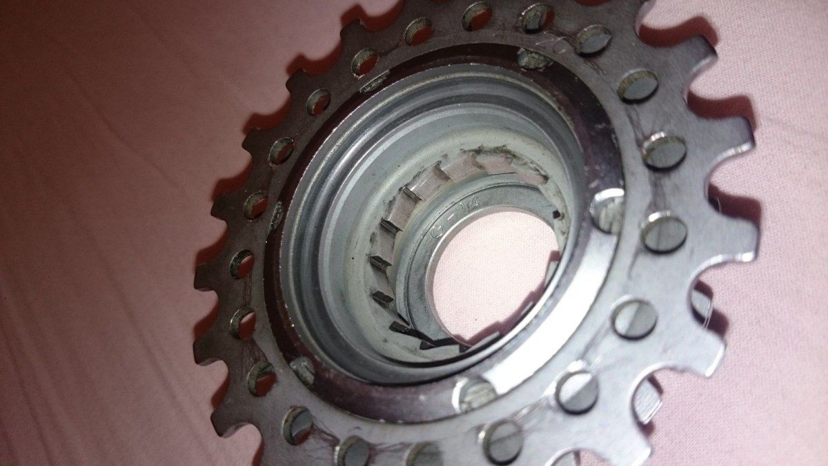

wisst ihr, ob die chance besteht irgendwo die Sperrklinken und untere Hälfte des Freilaufs kaufen zu könnte ???
so long
Die Chance halte ich für sehr gering, aber Freiläufe ohne Ritzel gibt es öfter mal. Was ist das denn für ein Schraubkranz? Vielleicht hat ja hier jemand was passendes liegen.
danke für deine schnelle antwort.....scheiße :(
Schiess dir einen günstigen Regina oder Maillard, wenn die nicht passen kannst wieder verkaufen. Mach mal ein Foto vom Freilaufkörper bitte, damit man sieht wie die Sperrklinkenaufnahme aussieht. Anbei Regina innen,Campagnolo hat die vielleicht außer Haus fertigen lassen?
Edit: sehe gerade dir fehlt ja der Freilaufteil... :(

das wäre großartig, welche maße sind von nöten, um zu schauen ob das passt, hatte noch nie eine kassette offen, bin da voll planlos
Du brauchst den ganzen Freilaufkörper mit allen Shims da diese auf die Höhe des Freilaufkörpers abgestimmt sind! Ich hatte mal bei 2 Maillardkränzen die Freilaufkörper getauscht, da der eine vorher auf der Nabe oben war und ich daher wusste dass das Gewinde 100% passt. Ich habe dann die Deckel und Shims beim jeweiligen Kranz belassen, das hat aber nicht funktioniert da der Freilaufkörper dann zu viel Spiel hatte. Mit ursprünglichem Deckel und Shims lief es perfekt.
Du wirst also nicht drumherum kommen es auszuprobieren, eventuell brauchst Du auch mehr Shims damit es passen könnte.

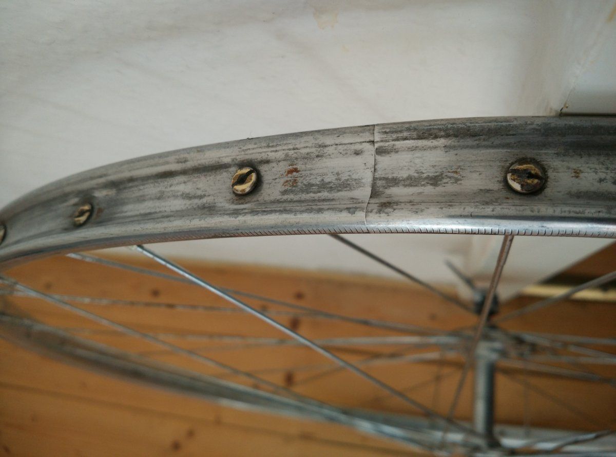

Wie schützt man bei Holzkernfelgen (Scheeren / Weinmann) den Schlauchreifen vor den Speichennippeln? Auf meinen alten Scheeren war ein Textilband geklebt, auf den Weinmännern nichts, kann aber sein, dass der Vorbesitzer es entfernt hat. Sollte ich etwas auf die Felge kleben, wenn ja was und mit welchem Kleber?
Meinst du queroval? Du könntest messen, ob sich Höhe und Breite dahingehend im Verlauf geändert haben. Kenne ich zwar nicht vom 531, sondern z.b. von Columbus Max und Tange Prestige concept) aber man weiß ja nie, was einem Rahmenbauer einfällt.
Einfach die Schlauchis draufkleben, die haben ja dafuer das Nahtschutzband. Das auf den Scheeren war bestimmt altes Vorwerk-Klebeband oder sowas.
