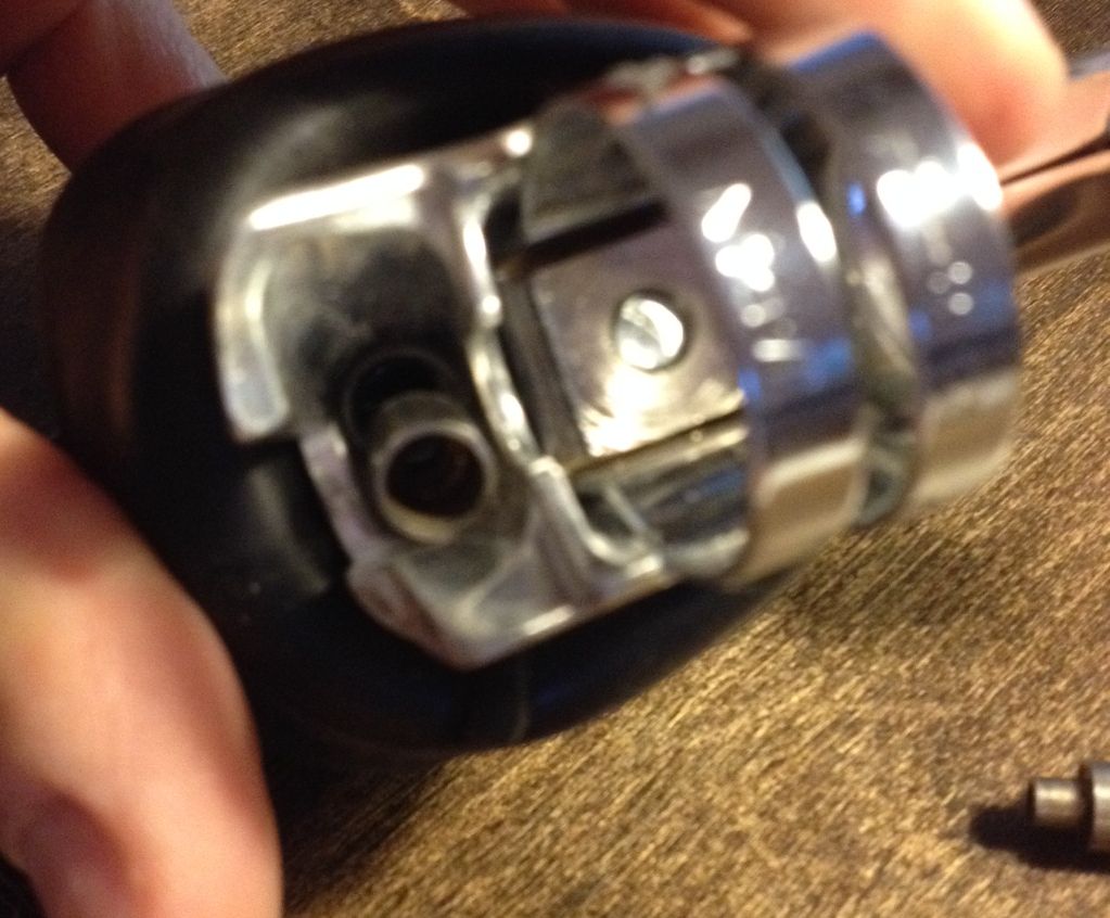

Ich möchte die BL-6209 montieren, also die Shimano 600 Bremshebel, die ohne Wäscheleinen auskommen und die Bremszughüllen unter dem Lenkerband verlaufen. Die Bremszughülle rutscht leider durch den ganzen Bremshebel durch. Hatte vorher welche montiert in der die Öffnung nur so groß war, dass die Bremszug passte. Brauche ich da nochmal spezielle Abschlusshülsen?

Da es vermutlich unmöglich wird die originalen aufzutreiben, wie lässt sich das hacken? Habe es mit Endkappen versuche, die sind aber zu schmal.
Isoband ist Murx, das wird sich abstreifen und die Hüllen werden wieder durchgehen. Du brauchst eine Hülse, so ähnlich wie die, die bei Außenverlegung oben auf den Alukörper gesteckt wird. Bei Innenverlegung ist diese Hülse idR nicht so kegel- oder halbkugelförmig, sondern zylindrisch. Die für Außenverlegung vorgesehenen Stopperhülsen müssen aber auch passen, ggf. etwas zurechtfeilen.
Dia Compe könnte die eventuell noch haben, die haben sehr lange Bremshebel produziert die diese Hülse brauchen. Ich suche auch noch einige.
Sorry, hatte gedacht es ging nur darum, dass die Hülse bei der Bremse nicht wackelig drin sitzt. Hatte überlesen, dass die momentan komplett durchgeht. Dann geht das natürlich nicht mit dem Isolierband ^^
Ich habe mal ein aehnliche Problem mit Weinmann-Hebeln gehabt - da fehlten auch die Huellenstopper auf den Hebeln. In einem Set mit Mittelzug-Bremsen Querzuegen von Prophete waren zwei Alu-Stufenhuelsen drin, die als Ersatz perfekt passten.

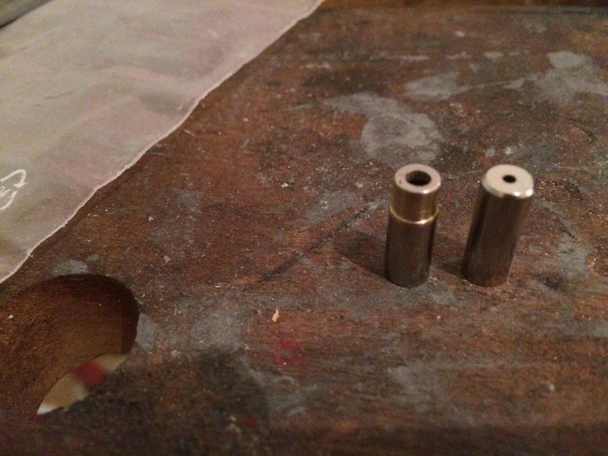

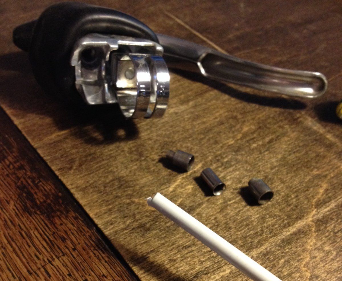

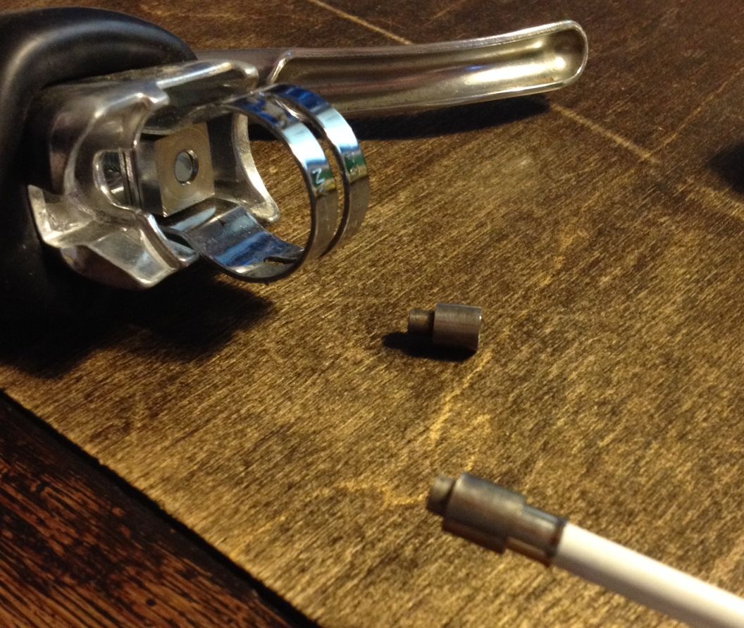

Für die interessierende Nachwelt: Der nette Schrauber um die Ecke hatte zwei Hülsen die ziemlich gut passen, die sind wohl von älteren Bremszughüllen als man mal kurzzeitig dickere Bremszüge etablieren wollte. Habe es insgesamt jetzt so gelöst:
Passt perfekt und funktioniert gut!
