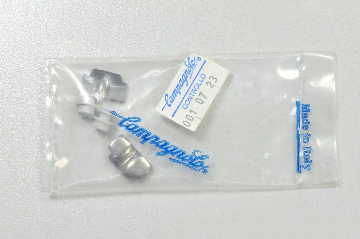

Verstehe diese Hebel nicht richtig.
Eigentlich sollen die mit am Lenker verlaufenden Bremszügen angebaut werden, aber irgendwie...
Ist das denn richtig, dass die Züge einfach irgendwo unter dem hinteren Teil des Griffkörpers rausgeführt werden?
Und die Zughüllen werden doch sicherlich mit Endkappe montiert?
Brauch ich sonst noch irgendwas?
Okay. Und die Umlenkplatte wird wahrscheinlich in Gold aufgewogen oder bekommt man die auch als Normalsterblicher irgendwo? :D

Das schlimme ist: du brauchst zwei. Es sei denn, der andere Hebel hat scho eine.
Ich denke, es ist einfacher, ganze Hebel mit dieser Platte zu finden.
Die Plättchen sehen übrigens so aus (Bild geborgt):
dsc_4985-jpg.240950
