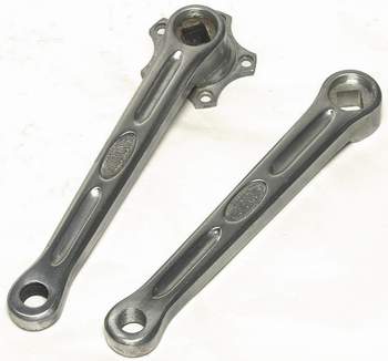

So sehen die Kurbelarme ohne Blätter aus. Da ist viel Potenzial zum "eiern"...

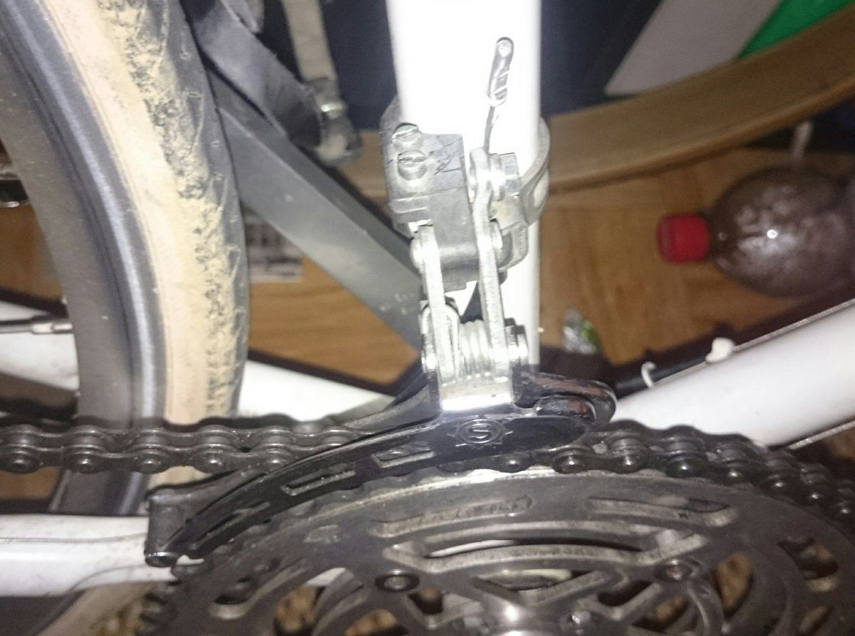

Was hast du denn für einen Umwerfer da dran? Bei Campagnolo musste ja nach Einführung der amerikanisch-sinnlosen Sicherheitslippe am Umwerfer auch die Kurbel geändert werden. Vielleicht brauchst du einen schmaleren Umwerfer?
Uff, keine Ahnung. Nichts hochwertiges nehme ich an. Siehe Foto.

Der Umwerfer sieht eigentlich passend aus.
