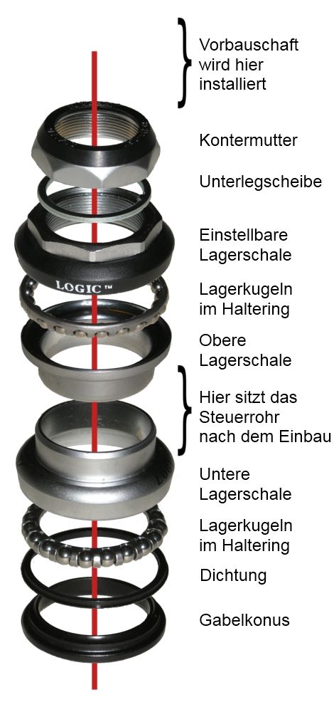

Gemeint ist sicher der Konussitz am Schaftrohr der Gabel.
Ich vermute einen Meßfehler: 27,0 mm gibt es (= 1" ITA-Maß), und jetzt soll ein Konus mit 26,4 mm montiert werden.
Dazu müssen 0,3 mm am Lagersitz weggenommen werden. Das geht am besten mit einem Fräser.
Die Anschaffung ist sehr kostenintensiv und lohnt für den Hausgebrauch nicht.
Wieso nicht einfach einen passenden Steuersatz montieren ?
Das würde die Fräsarbeiten ersparen.
