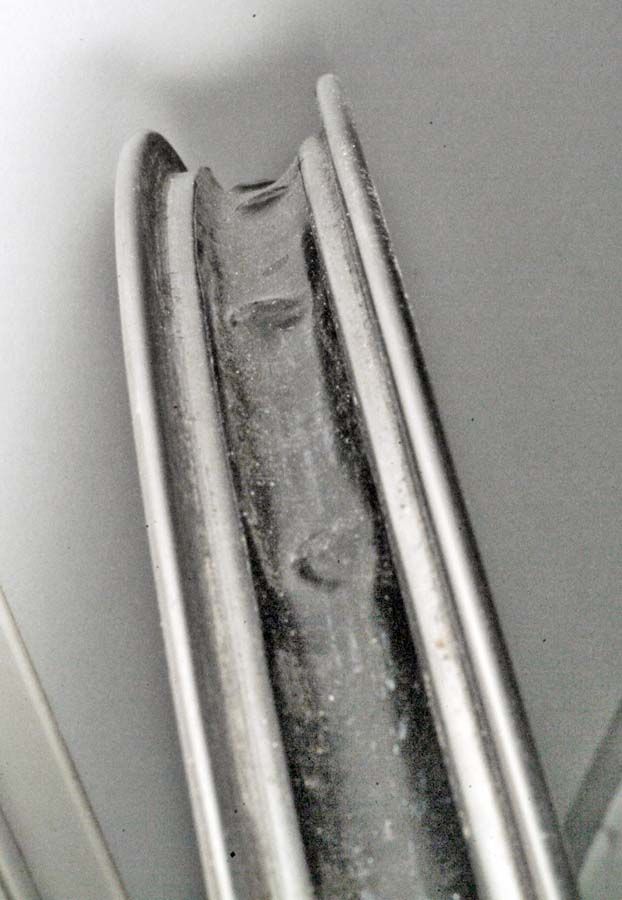

Für die Jüngeren unter uns, mal so ne Felge ohne Haken. ;)
Wie gesagt, mit 28er 32er und 37 Conti TourRide funzen die bei mir. Passende Schläuche, etwas Talkum und zwischen 3,5 und 5,5 Bar je nach Reifenbreite, Komfortanspruch und Beladung. Hält bei mir einwandfrei! :daumen:
Bitte keinesfalls Faltreifen auf solche Felgen aufziehen!:cool:
Ich bin einfach zu jung. :D
Achte mal darauf wenn dir ein Rad über den Weg läuft das in den 70ern schon fabrikneuer Schrott war. Also westdeutsche Markenräder, ca. 3 bis 7 Qualitätsstufen unterhalb der immernoch recht häufig anzutreffenden Hercules Tourenräder (die ja auch schon nicht gerade überragend waren). Die haben fast immer solche Felgen. Die meisten davon sind allerdings längst zusammengebrochen und haben den schlechten Ruf von Stahlrahmen mit begründet.

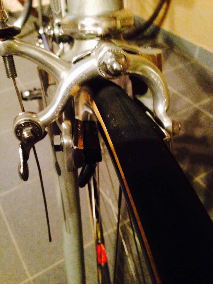

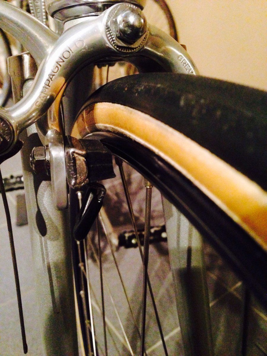

Wollte gerade ne andere Vorderradbremse montieren.
2 Probleme:-(
Bekomme den Bremsklotz nicht weit genug hoch und der eine steht auch extrem schräg
Gibt's bei Record Bremsen unterschiedliche schenkellängen?
Ist der eine arm etwa verbogen?
Wer kann mir helfen?
Tausend Dank
Ja , es gibt unterschiedliche Bremsschenkellängen , du brauchst die "kurze" Version , du hast da die lange Version ( Maße musst du mal ergoogeln )
Und nochmal ja , der eine Bremsarm ist einfach verdrillt , kann man gerne zurückbiegen ( mit einem kleinen Rollgabelschlüssel z.B. )
Die Sportradfelgen aus der DDR hatten auch kein Felgenhorn, waren allerdings immerhin aus Aluminium, sodass die felgebremsen eine Chance hatten, zu funktionieren.
Habs eben gerade nochmal vertieft nachgesehen:
In Winkler/Rauch "Fahrradtechnik" v. 1999 sind solche Felgen erwähnt als
"Tiefbettfelgen ohne Felgenhorn". Die durften nur mit schmalen Reifen gefahren
werden (Maulweite 16 mm bei max. 28 mm Reifenbreite). Dann soll Maximaldruck
von 5 bar für eine kraftschlüssige Verbindung sorgen.
So, ich sitze jetzt vor meinem Winkler/Rauch von 1985, da finde ich weder was zum Reifemdruck noch zur Breite. Da steht lediglich, daß nach den Felgen für Wulstreifen die ersten Felgen für Drahtreifen gerade Seitenwände hatten. Die Reifen hießen demnach anfangs auch "SS-Bereifung" von straight side, Geradseite.
Das stimmt nicht.
Wulstreifenfelge
Hakenfelge
Felge für Drahtreifen (ohne Haken); oft Stahlfelgen als Flachbettfelge
Auf Drahtreifenfelgen ohne Haken ist geschätzt bei 3-5 bar Schluss mit Halten. Das hängt im Einzelfall von den Toleranzen von Felgenaußendurchmesser und Sitzdurchmesser/Steifigkeit Drahteinlage des Mantels ab.
Mit der Ausnahme von Moulton*:
Die Original-Moultonfelgen sind ebenfalls nicht mit einem Felgenhorn gesegnet und trotzdem für hohe Drücke geeignet. Mit den Wolber "Slick"s gehen 11bar, das sind Drahtreifen, die Schwalbe (oder so) Kojak Faltreifen bin ich mit 8,5bar gefahren.
*jaja, er nu wieder:)
Bei Smolik steht auch was....
Die beiden Felgenflanken werden jeweils als sogenanntes Felgenhorn hochgezogen und führen so den Drahtreifen seitlich. Die Felgenhörner waren früher auf ihrer Innenseite glatt gehalten oder besaßen kleine Wülste an denen sich der Reifen kurz über dem Reifendraht "verkrallen" konnte. Mit dem vermehrten Einsatz der Drahtreifen im Radrennsport prägte man diese Hornhaken jedoch immer kräftiger aus und die stehen heute bei einigen Herstellern rund 2 mm nach innen vor.
http://www.smolik-velotech.de/laufrad/04felge.htm
Kleine Wülste haben z. B. die Rigida 16-22, auf denen ich seit fast nem Jahr 25er Michelin Dynamic Classic problemlos mit 7 Bar fahre. :)
