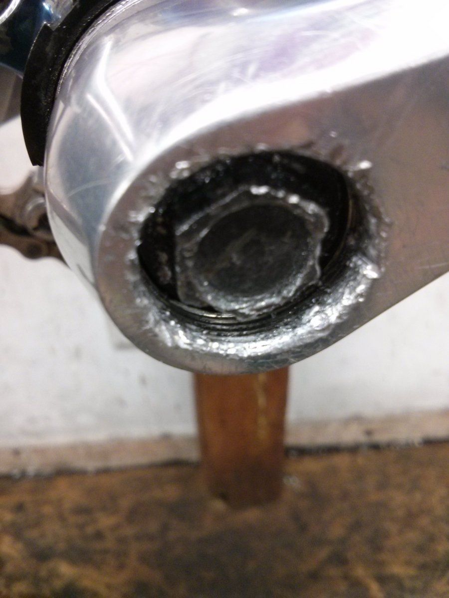

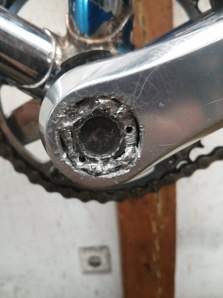

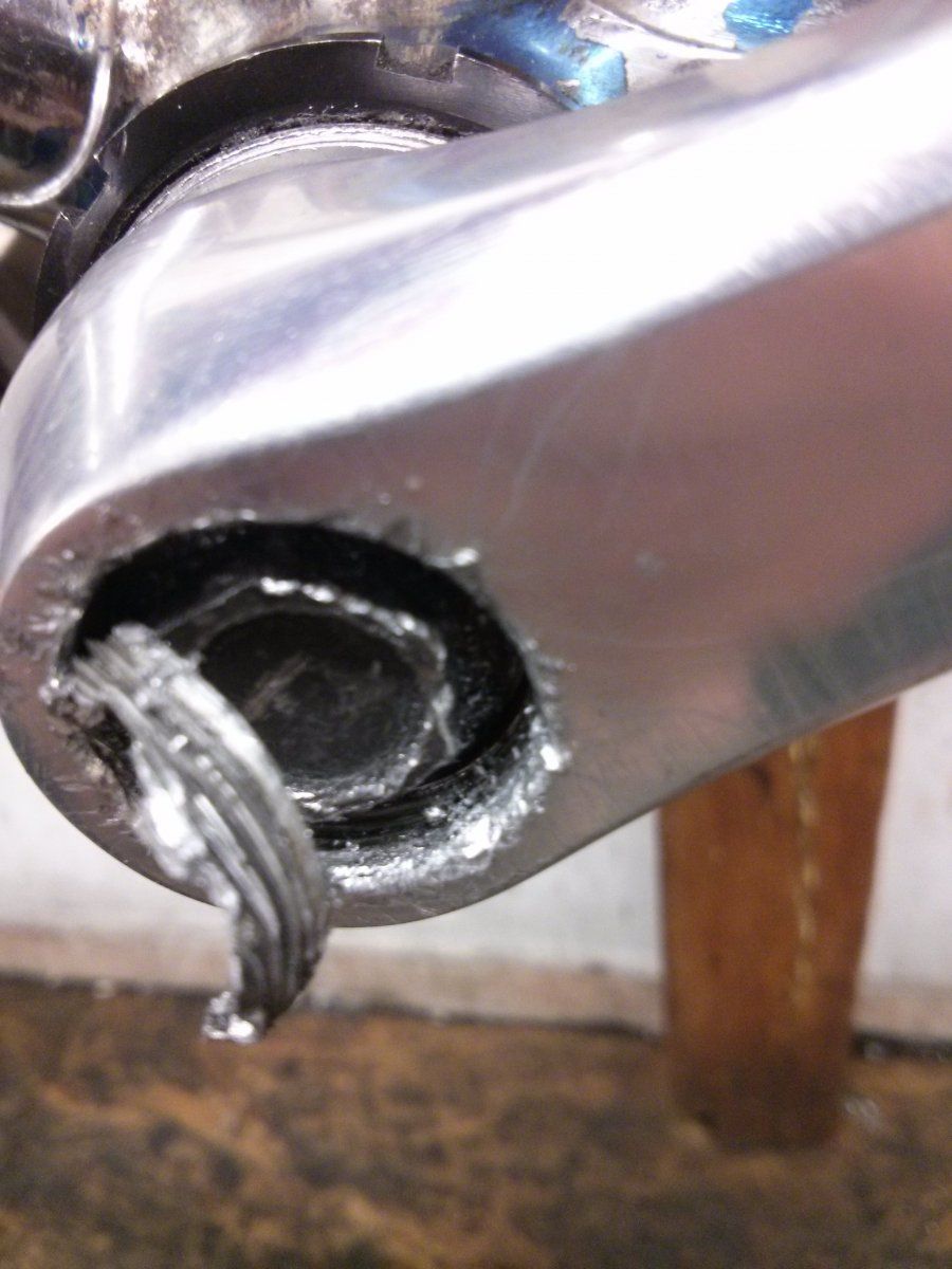

Gestern mit einem Akkuschrauber und einem dutzend 2mm Bohrer endlich an die Arbeit gemacht. Die Staubkappe ist das Ergebnis des Versuches der Diebe meines armen Rades, die Kurbel abzunehmen. Haben sie nicht hinbekommen - dafür aber mir viel Arbeit gemacht.
Hat insgesamt ne gute Stunde gedauert.

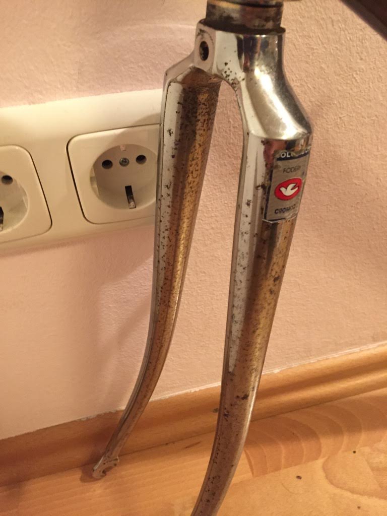

N'abend!
Anbei ein Foto eines interessanten Rahmens. Meine Frage in die Runde:
kriegt man solche Rostpickel wieder entfernt?
Alufolie leicht zusammenknüllen, in Cola tunken und dann ran da. Aber manche sehen mir schon zu tief aus, ganz blank wird sie mit der Methode also nicht mehr.
Was sagen die Polierprofis?

N'abend!
Kriegt man. Meistens ist es schlimmer als das aussieht, weil Rost viel Raum einnimmt. Die eigentlichen Pickel im Chrom sind idR nur so groß wie eine Nadelspitze und fallen dann nicht mehr auf. Aber weg ist weg, da rostet das schnell wieder nach. Also am besten Hartwachs drauf, Atlantik Radglanz, und für den Winter ist so eine Gabel nix mehr.
Also leg los mit einer Polierpaste Deiner Wahl.
PS: Wo der Chrom zu großflächig angegriffen ist, sieht man das natürlich. Aber hoffen wir bei Deiner Gabel mal das beste. Ich hab so einen Fall, da ist der Chrom nur oben weg. Da mach ich eine Söckchengabel draus.
