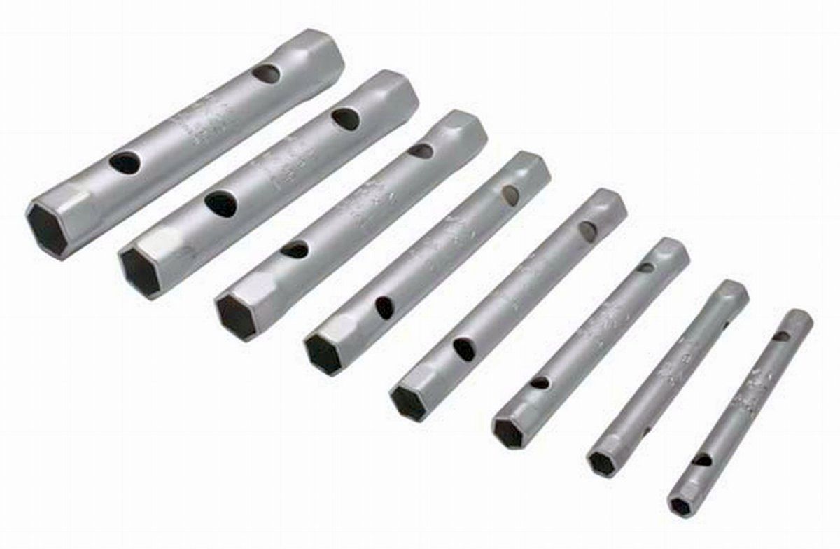

Bei einer anderen Stronglight-Kurbel habe ich einen Rohrsteckschlüssel genutzt, bei dem ich die Ecken außen etwas weggeschliffen hab, so dass er reinpasst.

Die Rohrsteckschlüssel gibt's für'n Appel und n Ei in jedem Baumarkt
Edit: das hat nix mit Franzosen zu tun, das "Problem" wirst Du bei vielen Kurbel haben
