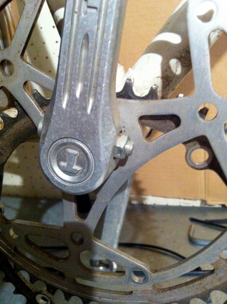

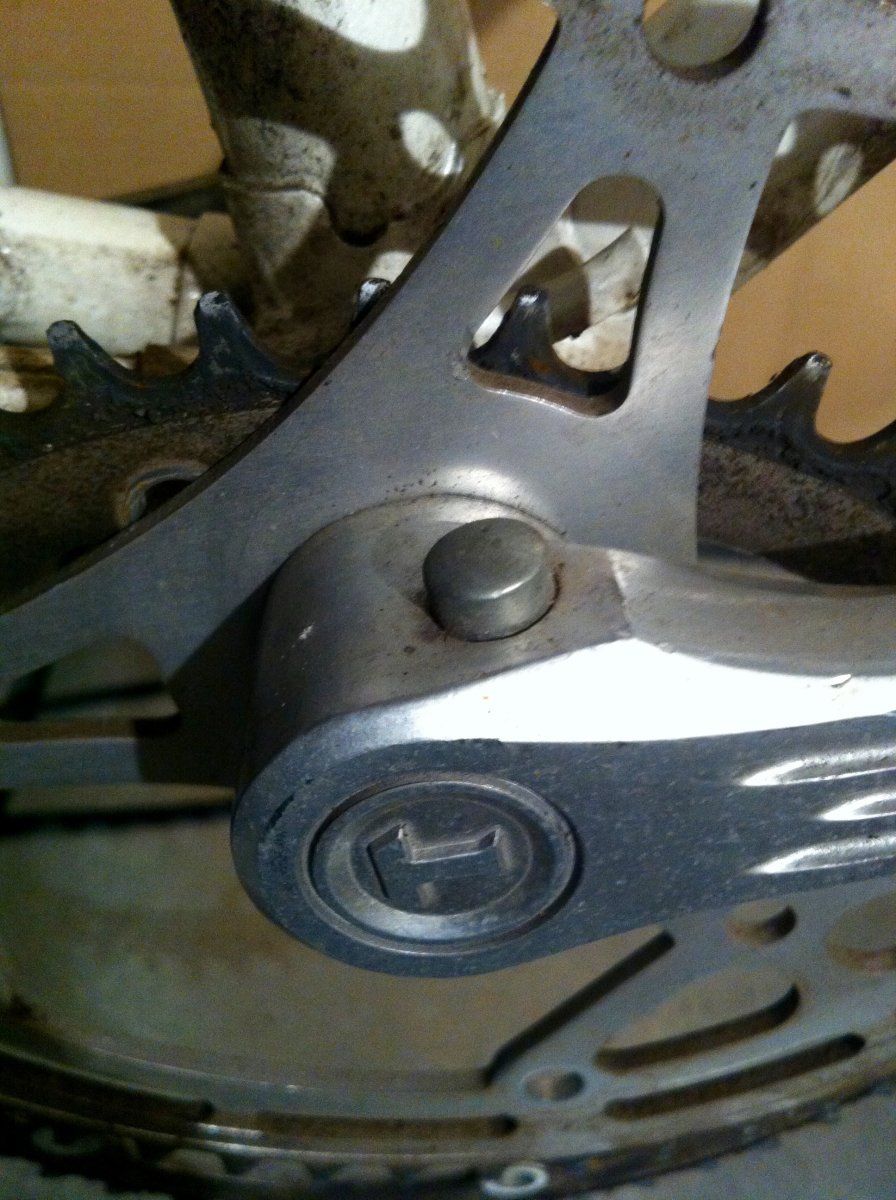

Ich hab hier eine Thun Keilkurbel, hab die Mutter abgeschraubt, die Unterlegscheibe entfernt und sollte doch jetzt in der Lage sein, den Keil rauszuhämmern.
Wie kräftig geht man da ran? Bei mir tut sich nix. Und bevor ich einen Gang höher schalte frage ich mal lieber ob ich was vergessen habe. Ist meine erste Keilkurbel.
