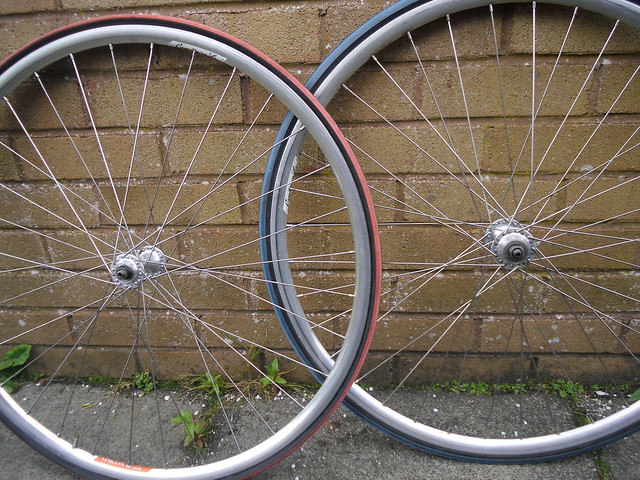

Kann jemand sagen wo sich in der Campagnolo Hierarchie die Ypsilon Strada Felgen einordnen? Velobase listet die nicht.
Bilder (nicht von mir):
