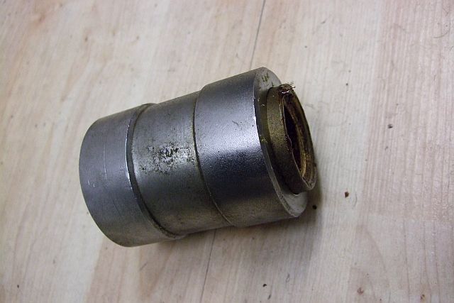

Trotzdem kann der Konus das falsche Maß haben. Innendurchmesser messen, Außendurchmesser Konussitz an der Gabel messen und vergleichen. Ggf. Muss der Sitz gefräst oder der Steuersatz getauscht werden.
Außendurchmesser Gabel: 26,8
Innendurchmesser Steuersatz 26,5
Wenn die Maße stimmen, Gabel in's Eisfach, Ring leicht erwärmen....
Super Tipp: Danke
Erneut: Ohne geeignetes Werkzeug + Fett gar nicht erst anfangen:
Wer bei Steuersatzmontage und 1/10 Radius-Differenz Eis+Fön bemüht,
ist wahrscheinlich Ingenieur oder eine sonstige Bürokraft... .:D
die durchaus auch richtiges Werkzeug besitzt und das auch verwendet - nur ist ihr noch kein günstiger Konusaufschläger über den Weg gelaufen ;):D
Das "günstigste" Werkzeug ist solches, das gut funktioniert und haltbar ist.
Viele verbinden mit dem Wort "günstig" allerdings, möglichst wenig Geld zu bezahlen.
Das ist ein begriffliches Mißverständnis.
Montageseitig werden oft weitere Kosten + Mühen verursacht,
gerade weil billiges oder falsches Werkzeug verwendet wurde.
Üblicherweise gibt es den Gabelkonus in 26,4 oder 27 mm Durchmesser.
Wenn ich Deine Angaben richtig deute (Steuersatz = Gabelkonus), dann hast Du Dich vermutlich
nur vermessen und der Konus hat 26,4 mm.
Es scheint also gut möglich, dass der Gabelschaft eher 27 als 26,4 mm (bei gemessenen 26,8 mm) Durchmesser hat.
In diesem Fall bestünde für Deinen Gabelkonus Bruchgefahr (egal ob Du ihn mit Öl und korrektem Aufschläger oder durch Erhitzen und Einfrieren draufwürgst)!
Ich würde Dir raten den Gabelschaft lieber bei dem Fahrradladen Deines Vertrauens auf 26,4mm abdrehen zu lassen.
