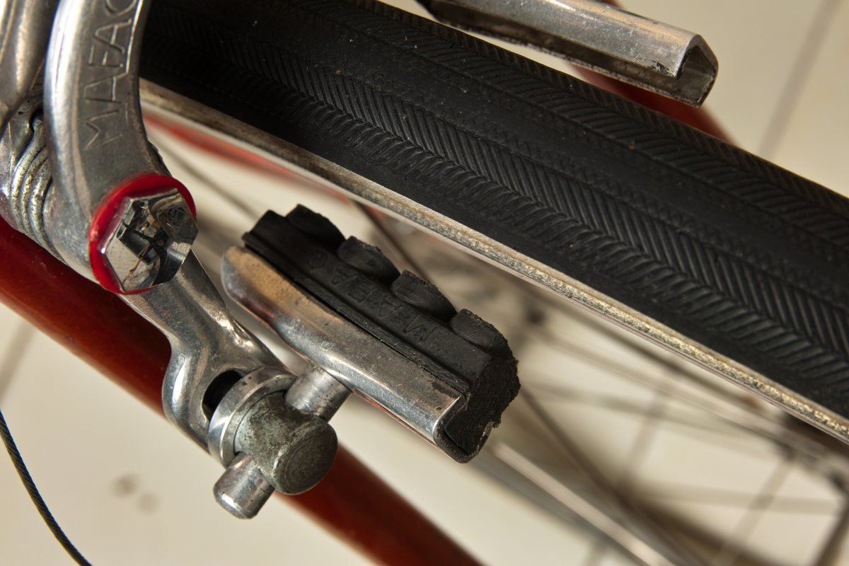

Das mit dem bewussten Schrägstand der Klötze halte ich für Blödsinn , das ist einfach ungenau gefertigt , sonst nichts ..
Das steht aber so im Mafac-Prospekt. War also durchaus gewollt.
Der Schrägstand ist doch nur da , solange die Bremsschuhe nicht benutzt werden , nach kurzer Zeit sind die doch vorne stärker abgefiedelt , und liegen dann doch auch parallel an , was willste denn dann machen , hinten was abfeilen ?
Nicht alles was aus einer Konstruktion kommt ist auch sinnvoll ....
Manchmal sind das auch Schnapsideen :rolleyes::p
