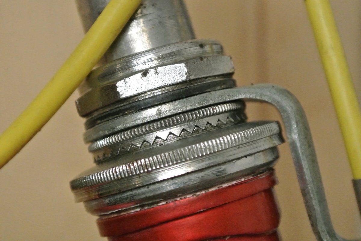

So ein mist aba auch. Ich mache mich da voller freude an meine neuerworbene alte Gitane......... Und als ich die Gabel montiere kommt die erste Überraschung, links gelenkt zu locker rechts gelenkt zu stramm !?!?
Was ist da mit dem steuersatz los? Hat jemand eine Idee wie ich das beheben kann?

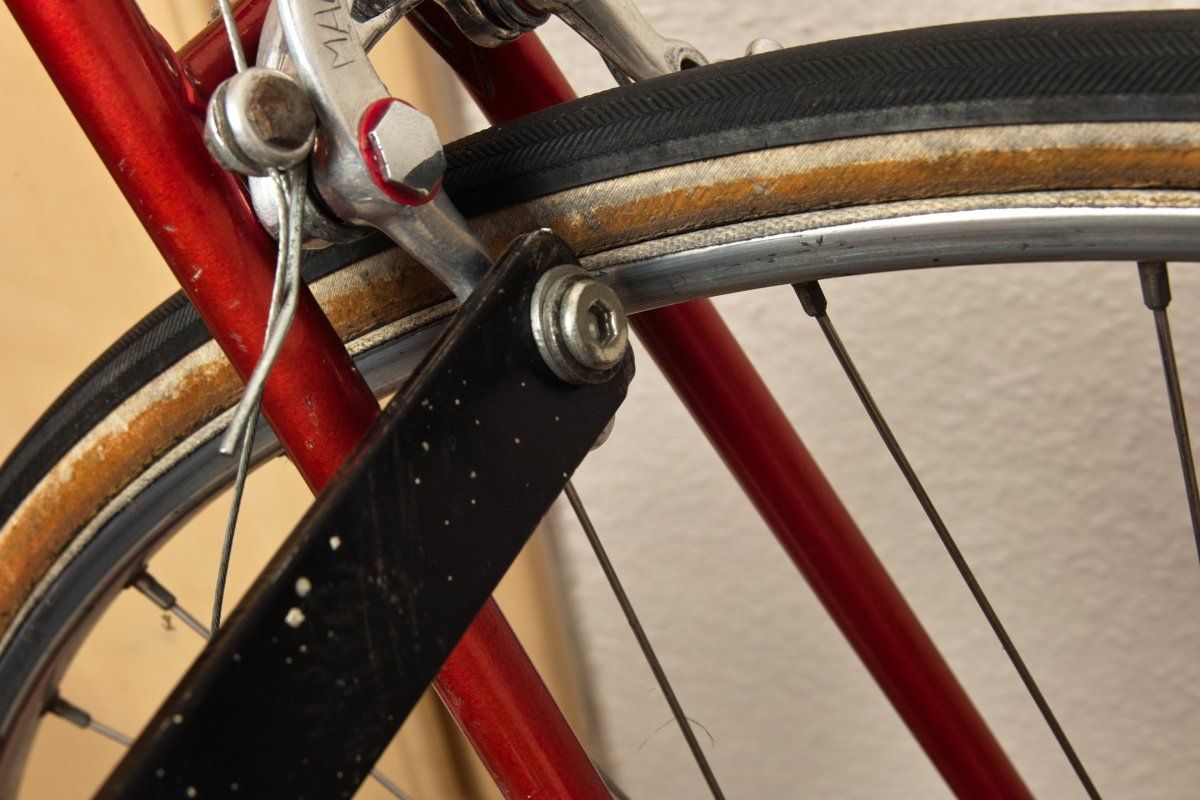

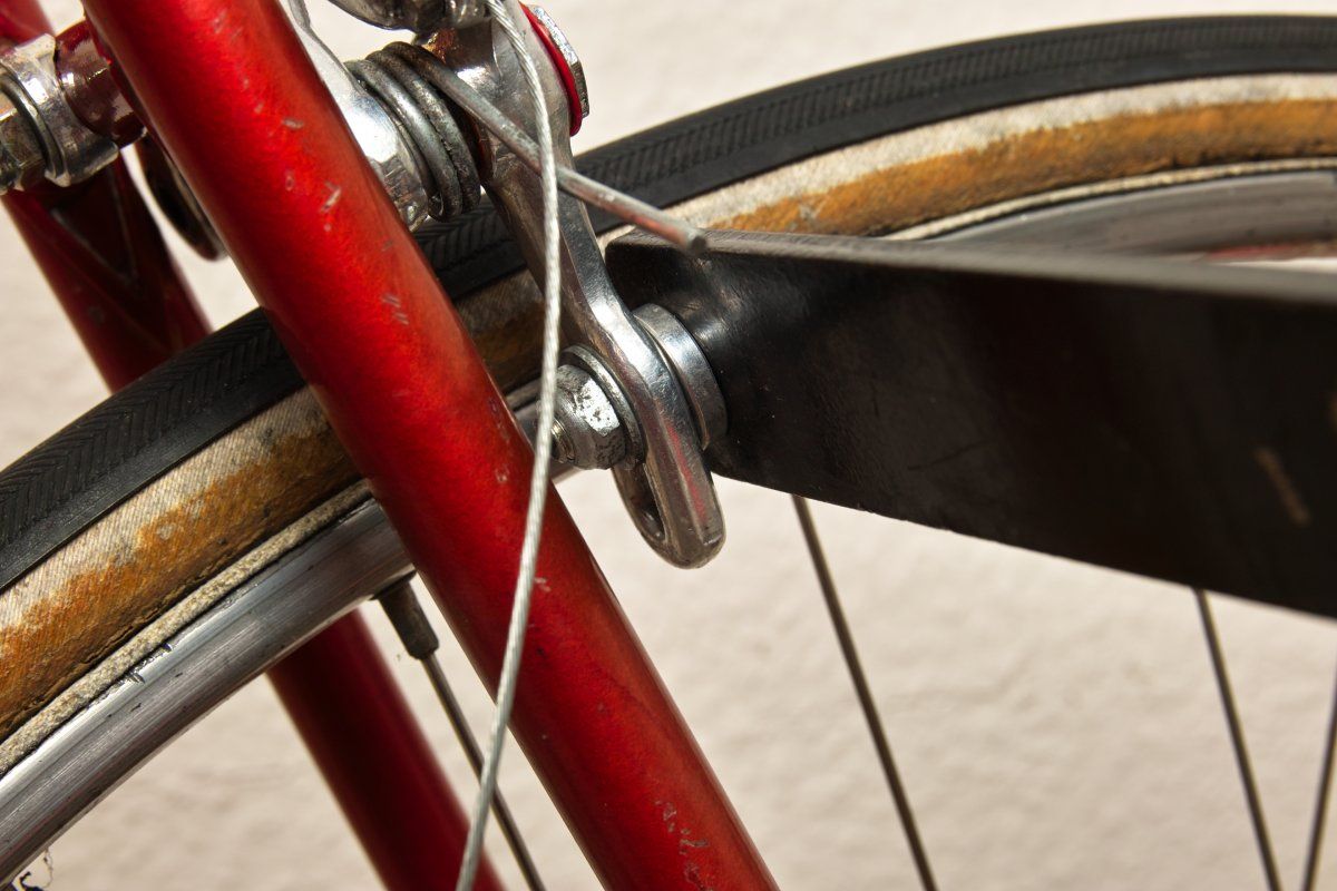

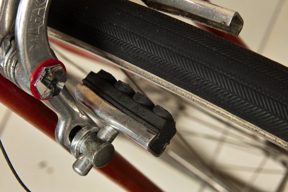

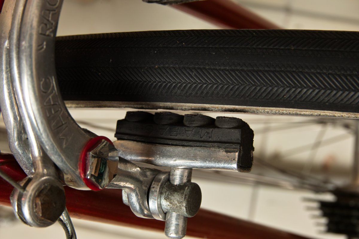

Und, Gibbt es eigentlich einen trick wie man die Bremsschuhe an Mafack Racer gerade zum reifen ausrichten kann. Das letzte mal habe ich die Bremsschuhe abgeschliffen um eine plane Auflage hinzubekommen.
Die Bremsschuhe sind absichtlich nicht plan zur Felge gearbeitet. Der vordere Teil der Bremsklötze soll zuerst an der Felge anliegen. Also eine leichte V-Form praktisch. Soll weniger oder gar nicht quietschen. Jaja, ich weiß, ein Lacher bei den Mafac.
Anscheinend ist die obere Lagerschale etwas verkantet. Ausbauen, Lagersitz planfräsen (lassen) und Lagerschalen neu einpressen sollte das Problem beheben.
Also noch mehr arbeit.:confused:
Ok.. Ich werde mal bisschen experimentieren und versuchen keine Bremsschuhe mehr zu demolieren.:)
Bremsschuhe ganz abbauen , den Bremsschenkel mit einem Rollgabelschlüssel packen und ausrichten , da ist Gefühl und Augenmaß gefragt , kommt also auf deine handwerkliche Begabung an .
Keine Sorge da bricht nichts ab , das verträgt die Aluknetlegierung locker.
Quitschen tut es aber immer noch , nur der Druckpunkt ist exakter .
Das mit dem bewussten Schrägstand der Klötze halte ich für Blödsinn , das ist einfach ungenau gefertigt , sonst nichts ..

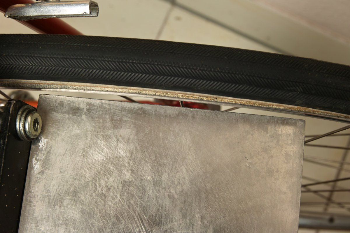

Also doch sanfte Gewaltanwendung nötig:D Ich wollte eben wissen wie andere mit den fehlstellungen umgehen.
Ich Probiere es mal etwas anders.. Ich montiere anstelle der Bremsschuhe eine Stahlleiste mit einer ersatzschraube. so kann ich die wirkung besser beurteilen. und hinterlasse keine macken, :daumen:
Gesagt getan.!
Das problem:
Der aufbau
Kontrolle.
das Resultat.
