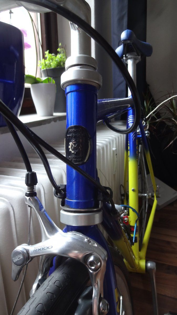

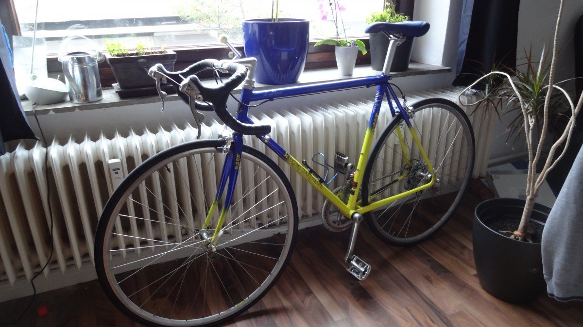

Moin Forum,
um einen "originaleren" Vorbau an mein Koga zu bekommen musste ich als Neuling (erstes Fahrrad, meiner Einschätzung nach absoluter Ebay Glücksgriff meiner Ma...) Brems-/Schalthebel abnehmen und Lenkerband neu wickeln (Für die Interessierten habe ich ein paar Fotos angehängt). Das hat für's erste Mal zwar nicht optimal, aber besser als erwartet geklappt. Dabei ist mir wieder das Emblem vorne am Steuerrohr aufgefallen, das schon etwas mürbe ist. Daher meine beiden Fragen:
1. Muss ich den Vorbau richtig "anknallen"? Obwohl ja nach fest wieder locker kommt habe ich schon mit Hebel arbeiten müssen. Dass die Innenpressung konstruktionsbedingt nicht wirklich tiptop halten kann, habe ich erwartet, aber mit wechselnden links-rechts-Belastungen merkt man doch ziemliches Spiel.
2. Gibt es eine einfache Methode, um das Emblem wieder zum Glänzen zu bekommen? Ich wüsste ehrlich gesagt nicht mal, wie ich das zerstörungsfrei abbekomme. Hinten ist nur die Miniaturspitze einer Pickelhaube zu sehen :crash: (nachmalen traue ich mir auch nur widerwillig zu)
Das Fahrrad scheint zwar eher von 1995 zu sein, aber ich habe kein passenderes Forum gefunden... Man möge mir verzeihen.
Danke im Voraus und viele Grüße!

Wenn du den Vorbau richtig anknallst ( Deine Wortwahl) werden die Presskräfte so groß , das du das Gabelschaftrohr ausbeulst , und dann ist wieder lose...
Das von dir geschilderte Spiel irritiert etwas , da der Vorbauschaft KEIN Spiel im Gabelschaftrohr hat ( 2/100 oder so max. )
Ich würde den Vorbau mal aus der Gabel rausziehen ( ich hoffe mal du weisst wie das geht ) und auch die Gabel rausnehmen , ich hatte schon aufgeplatzte Rohre , weil irgendein Grobmotoriker dieses mit der Klemmung gesprengt hat , das ist echt gefährlich
Danke erstmal für deine schnelle Antwort. Im Gabelschaft ist alles super, ich meinte die Pressung gen Lenker...
Edit: Aber habe mir schon gedacht, dass man auf das Rohr aufpassen muss... Ich werde es mal nicht überstrapazieren. Primär geht es mir um das Emblem :)
