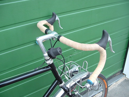

ich würde für meine Stadtrad gerne die Schalterei in eine etwas komfortablere Position bringen.
Natürlich gibt es Bar-End Shifter und die diversen Daumenschalthebel.
Ich würde aber gerne die Unterrohr-Schlathebel einfach nach oben an den Lenker holen.
Es gibt von Paul Components Adapter dafür. Und dann noch einen Adapter für den Adapter.
Ist mir aber viel zu teuer. (Zusammen ca. 70 Pfund) Also wenn sich schon mal jemand was zurecht gebastelt hat, gerne zeigen.
Ich bin hier doch sicherlich nicht der einzige mit müdem Rücken .-)
Hab ich am Tourenflitzer. Man büßt damit die Oberlenkerposition ein, weil die Schalthebel am dünnen Rohr neben der Schelle montiert werden müssen. Also muss der Lenker lange Rampen haben, damit man trotzdem "oben" greifen kann.
Übrigens ist es zu empfehlen, Lenkerendschalter drauf zu montieren. Die sind abgewinkelt und somit ergonomischer.
Bei mir hat es sich als zweckmäßig erwiesen, die Hebel vor dme Lenker anzuordnen, auch wegen der Zugverlegung.
Beim Umwerfer (3-fach) geht das wunderbar, beim Schaltwerk wäre mir ein 2. Hebel (etwas versetzt) ganz angenehm, so etwa wie bei den Y-Hebeln von Mavic.
